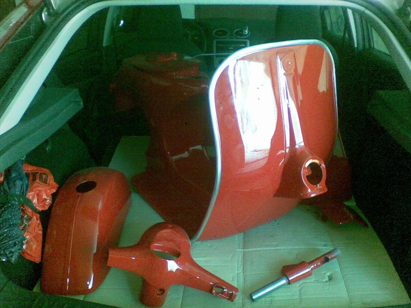

Rochus72 Inviato Novembre 14, 2009 Autore Inviato Novembre 14, 2009 Purtroppo per motivi di salute ho dovuto stoppare ogni attività, spero di riprendermi completamente quanto prima. Ecco le foto del telaio special che avevo preso e su cui avevo iniziato lavorare, non è messo malissimo, le pedane sono sane, forse c'è il canotto sterzo leggermente storto (sembra di un paio di gradi). Spero sia facilmente riparabile. Per quanto riguarda la situazione attuale del motore VLB1M dello SV, non riesco a sfilare via la vite-perno lunga che sta in basso per separare i due semicarter, quella più esposta a morchia e zozzeria varia. ùho provato con svitol a manetta e martellandola con martello in gomma per sfilarla ma c'è troppa morchia e ruggine all'interno e non viene via. Proverò a scaldare con la pistola termica... altri consigli? 0 Cita

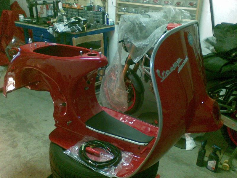

Rochus72 Inviato Dicembre 30, 2009 Autore Inviato Dicembre 30, 2009 Ultimi aggiornamenti, carter separati e vespa sprint veloce appena ritirata dal carrozziere e già sotto i ferri, il lavori procedono spediti adesso... 0 Cita
paki.r Inviato Dicembre 30, 2009 Inviato Dicembre 30, 2009 io l'ho vista, io l'ho vista, io l'ho vista.......:risata::risata:! Stupenda, come gia detto faccia a faccia, e vedo che sei gia all'opera con i lavori! rocco la prox settimana passo per un salutino!! 0 Cita
