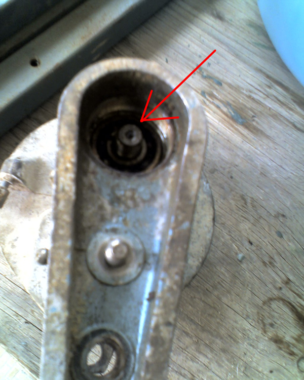

evol Inviato Dicembre 7, 2008 Autore Inviato Dicembre 7, 2008 ops , eccola, il dado dentato è quello indicato con la freccia rossa, come lo svito? Esiste qualche attrezzo specifico? Tolto questo c'è un'altro dado sotto?Grazie per la pazienza Riccardo... Marco 0 Cita
Marben Inviato Dicembre 7, 2008 Inviato Dicembre 7, 2008 Devi necessariamente procurarti l'adattatore a castelletto per svitare quel dado. Impossibile farlo diversamente, e rischieresti di rovinare irrimediabilmente il dado. Ricordati di sollevare la linguetta di fermo. 0 Cita
ricmusic Inviato Dicembre 7, 2008 Inviato Dicembre 7, 2008 ...urca il dado sembra già abbastanza rovinato...è si ha ragione Marben...ci vuole la chiave a castello...per forza.... 0 Cita

ricmusic Inviato Dicembre 7, 2008 Inviato Dicembre 7, 2008 ecco com'è....dovresti trovarla facilmente anche sui siti specializzati. Riccardo 0 Cita
