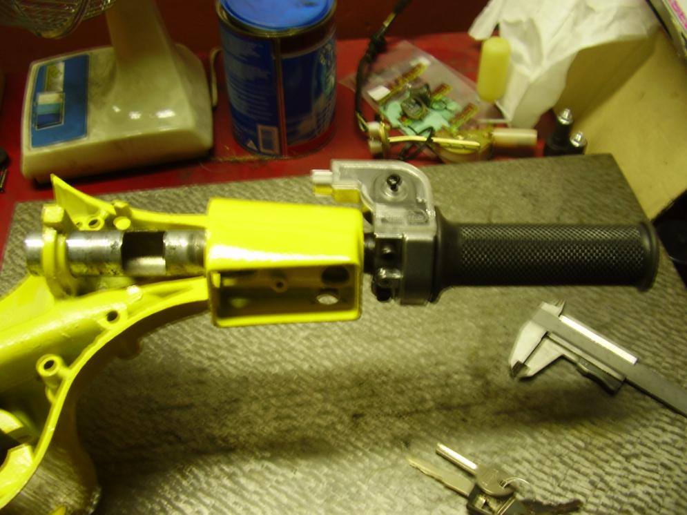

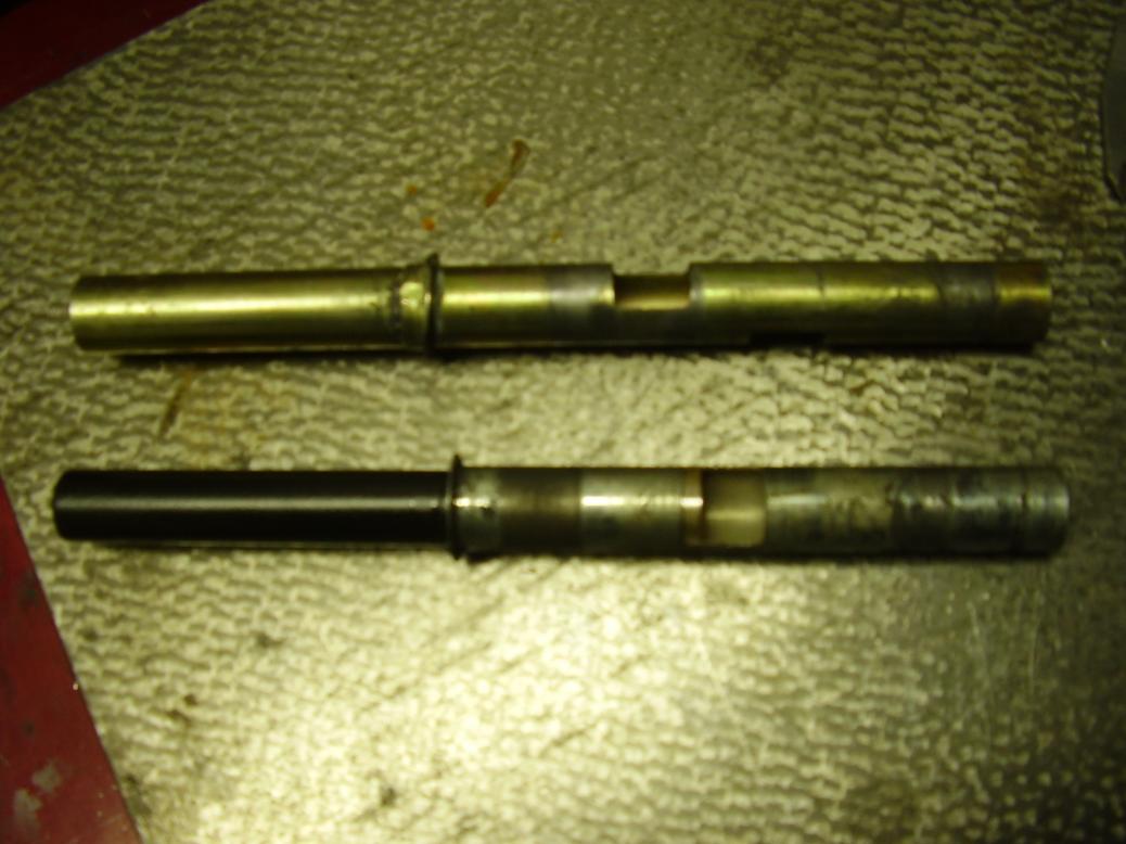

Emanuele80 Inviato Febbraio 3, 2009 Autore Inviato Febbraio 3, 2009 Ragazzi sto andando lentamente avanti,, ho fatto la modifica al tubo del gas per montare un gas rapido,vi posto le foto con la differenza fra originale e modificato ciaooo:ciao: 0 Cita

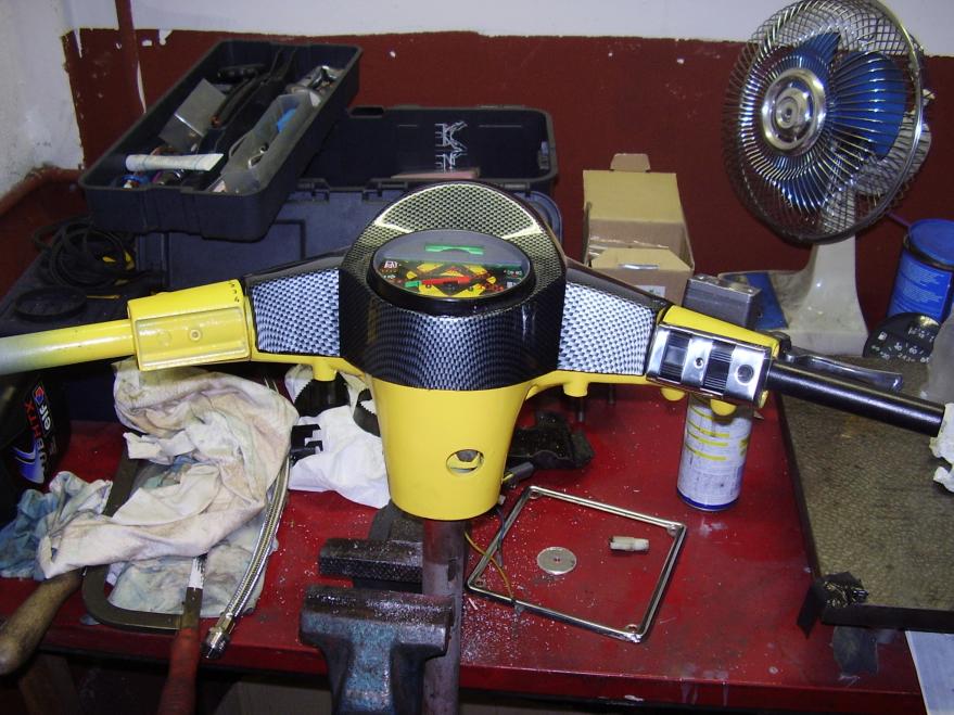

Emanuele80 Inviato Febbraio 7, 2009 Autore Inviato Febbraio 7, 2009 Visto che ormai di originale e' rimasto ben poco,ho deciso di rifarmi il contakilometri.. e azzerarlo,non e' fatto proprio bellissimo ma e' artigianale e mi piace oltre che a riprendere il giallo e nero dello scudo (bordino nero),la foto non e' proprio a fuoco ma non viene meglio.. comunque rende l'idea;-) Ciao a tutti 0 Cita
marcots Inviato Febbraio 7, 2009 Inviato Febbraio 7, 2009 potevi mettere anche 160 già che c'eri :mrgreen: ovviamente scherzo... però i numeri non si vedono tanto bene... 0 Cita
lospecial Inviato Febbraio 7, 2009 Inviato Febbraio 7, 2009 Ma al contachilometri hai sostituito pure il vetrino?? Se si lo hai fatto con il plexiglass? 0 Cita
Emanuele80 Inviato Febbraio 7, 2009 Autore Inviato Febbraio 7, 2009 potevi mettere anche 160 già che c'eri :mrgreen:ovviamente scherzo... però i numeri non si vedono tanto bene... Seee non credo ci arrivera' mai.. ma e' solo per curiosita' nel vedere dove arriva quando la lancetta va oltre.. comunque i numeri dal vivo si vedono non so perche' nella foto sembrano tagliati.. 0 Cita
Emanuele80 Inviato Febbraio 7, 2009 Autore Inviato Febbraio 7, 2009 Ma al contachilometri hai sostituito pure il vetrino?? Se si lo hai fatto con il plexiglass? No il vetrino ho lasciato il suo,e' troppo complicato secondo me,perche' e' incollato alla parte grigia infatti non la ho toccata se noti ciao ema 0 Cita

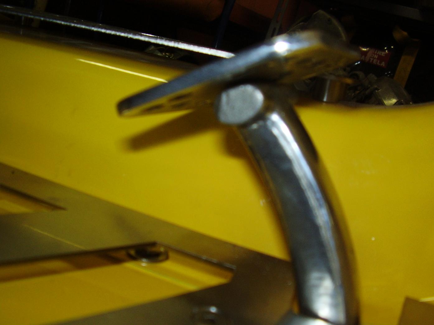

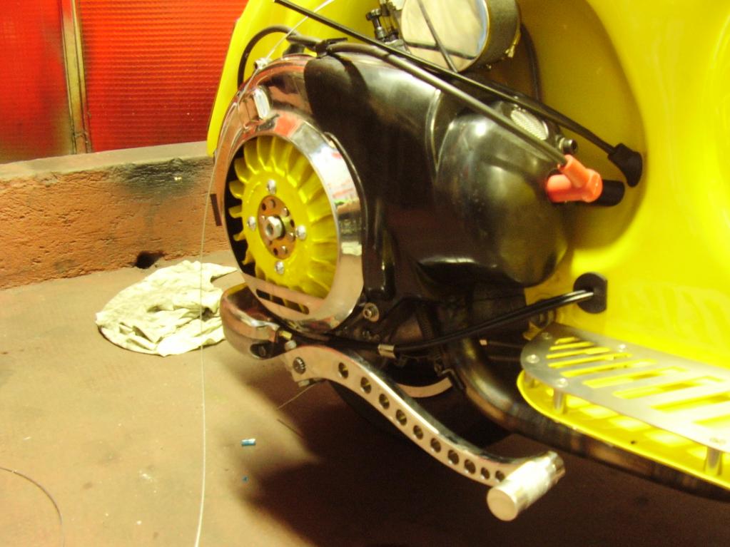

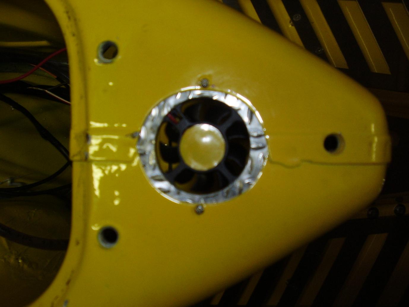

Emanuele80 Inviato Febbraio 7, 2009 Autore Inviato Febbraio 7, 2009 Oggi pomeriggio mi sono messo a fare un paio di cose inutili.. La piastra del freno Artigianale e ho messo una ventolina nel vecchio foro aspirazione carburo ormai in disuso per farmi circolare l'aria nel tunnel ed evitare spero un po' di umidita'.. Prossimo intervento maggiorazione serbatoio con pompa a vuoto derivazione runner ed eliminazione rubinetto benza .. ciaooooooooooo:lol: 0 Cita

Vespista46 Inviato Febbraio 8, 2009 Inviato Febbraio 8, 2009 Bravo, bell'inventiva!! Puoi fare una foto da sotto dove hai fatto la piastrina?? Per vedere l'attacco. Mi piacerebbe una cosa simile. Grazie! 0 Cita
Emanuele80 Inviato Febbraio 9, 2009 Autore Inviato Febbraio 9, 2009 Bravo, bell'inventiva!! Puoi fare una foto da sotto dove hai fatto la piastrina?? Per vedere l'attacco. Mi piacerebbe una cosa simile. Grazie! Grazie, comunque molto semplice ho fatto 2 fori sulla pedalina originale filettati 5mm alla distanza di 2,2mm e frenafiletti,il gioco e' fatto non muove e dovrebbe tenere.. ti allego la foto ciao:ciao: 0 Cita

Vespista46 Inviato Febbraio 9, 2009 Inviato Febbraio 9, 2009 Grazie,comunque molto semplice ho fatto 2 fori sulla pedalina originale filettati 5mm alla distanza di 2,2mm e frenafiletti,il gioco e' fatto non muove e dovrebbe tenere.. ti allego la foto ciao:ciao: Grazie emanule, gentilissimo!!! 0 Cita

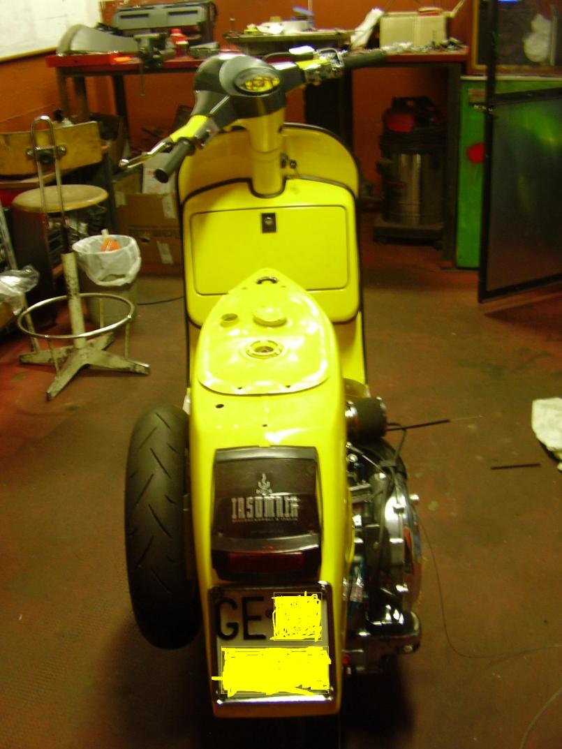

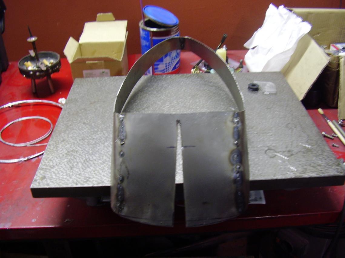

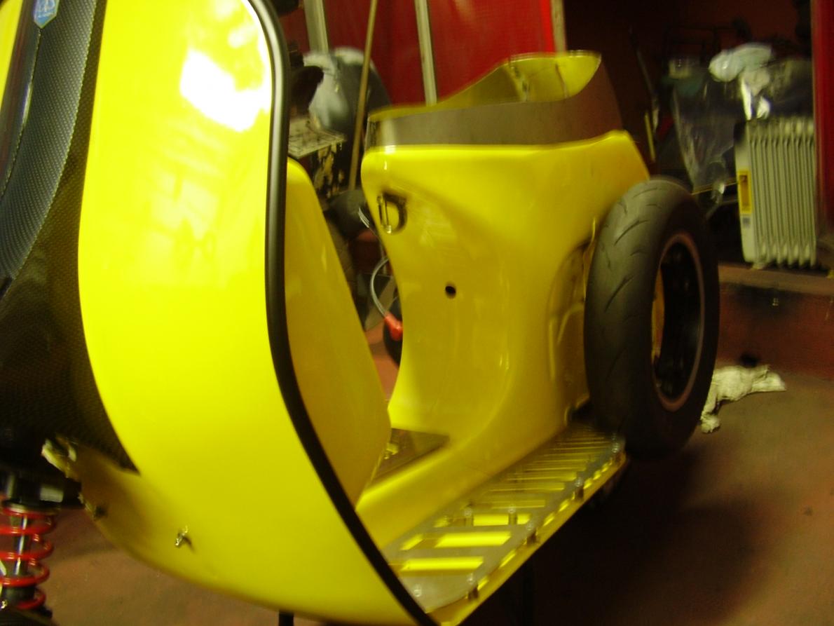

Emanuele80 Inviato Marzo 5, 2009 Autore Inviato Marzo 5, 2009 Dopo parecchio i lavori procedono,, mi manca solo il cavo acceleratore che non mi piace per come si presenta sul manubrio,devo trovare una soluzione... e poi la sella che e' in realizzazione da parte di un mio caro amico ,non so ancora come verra' fuori pero' le selle per large che si trovano in giro non mi piacciono proprio:noncisiamo:,il serbatoio maggiorato e' ancora in testa ma vedremo..,vi posto un po' di foto e appena avro finito completamente postero' il link con un video per farvela sentire in moto che merita:orrore: ciaooooooooooooooooooooooooooooooooooooo 0 Cita
cilu12 Inviato Marzo 5, 2009 Inviato Marzo 5, 2009 :Ave_2::Ave_2::Ave_2::Ave_2: :orrore::orrore::orrore::orrore::orrore::orrore::orrore: complimentoni al futuro proprietario di quella BOMBA 0 Cita
