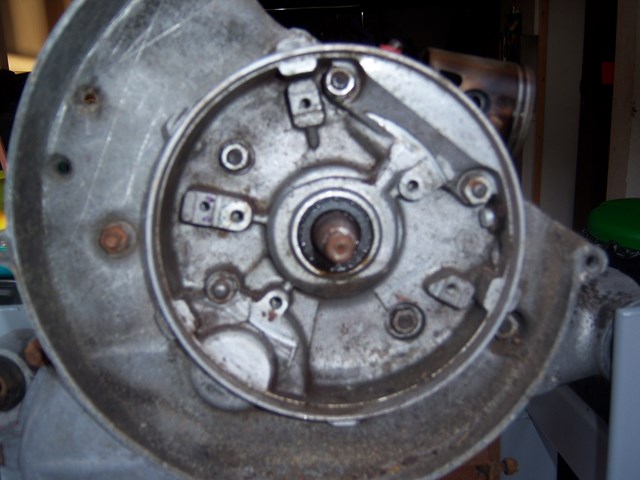

  13. Scusa ma hai una foti più vicina dell'attacco bobina, mi sa che mi manca un pezzo guardando al foto del tuo motore, la bobina era attaccata direttamente al carter quando ho smontato il motore!

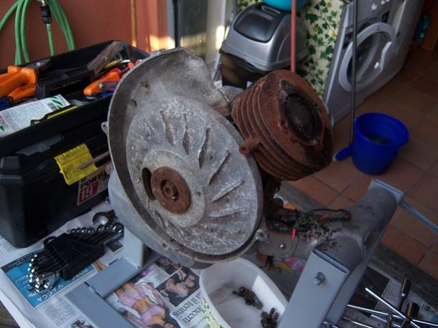

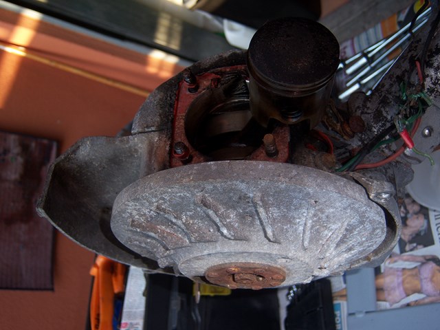

  18. Quindi non lo cambio l'albero, la cosa è normale visto che dal db telai la mia risulta 1980; scusa vespiaggio, ma tu hai una special? puoi aiutarmi con un po di foto sui particolari se non ti arreco troppo disturbo! se qualcuno potesse aiutarmi nelle altre domande di cui sopra, ve ne sarei grato:ok:

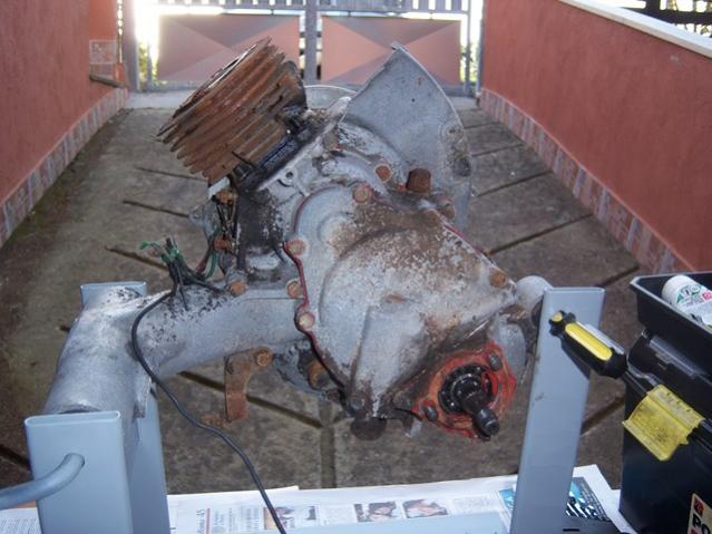

  19. Mi scuso se avevo già inserito la stessa domanda nella mia discussione sul restauro (la fretta fa brutti scherzi) Una domanda a tutti gli amici del forum: il motore V5A4M montato sotto ha la biella con bronzina, è giusto? Conviene cambiare l'albero con uno con gabbia a rulli? Nei miei ricordi antichi, sulla cuffia cilindro vi erano delle staffette (diciamo cosi) per passaggio cavi, qualcuno ha delle foto di una special con bobina esterna per vedere cosa ci passa nelle staffe? Dove vanno i fili trasmissioni vi erano delle protezioni in plastica o ricordo male? foto ne avete? Ho cercato esplosi del motore e ne ho trovati molti ma, tutti senza le specifiche del pezzo (cioè la vite con il numero 1 a cosa corrisponde ecc ecc) non so se mi sono ben spiegato? Sono un po maniacale nei restauri e vorrei riprodurla fedelmente nei minimi particolari, 8 gommini, viti, staffe ecc)dove posso trovare immagini che mi possano aiutare? Grazie a chi mi risponderà...
  20. Una domanda a tutti gli amici del forum: il motore V5A4M montato sotto ha la biella con bronzina, è giusto? conviene cambiare l'albero con uno con gabbia a rulli?
  21. ho trovato montato il polini 75, ma lo voglio cambiare con il classico 50 piaggio...Qualcuno sa quanto costa un 50 nuovo? Qualcuno sa come risistemare il volano, nel senso di restaurarlo viste le sue condizioni! sabbiato e verniciato o altro modo?
  22. tornato indietro di 30 anni, che belle sensazioni! Oggi aperto il motore per iniziare a cambiare tutto... (paraoli, cuscinetti, oring) con sorpresa: olio zero, pic tanto e gruppo termico polini cilindrata boh! (domani controllerò pulendo il pistone che cilindrata sia)
