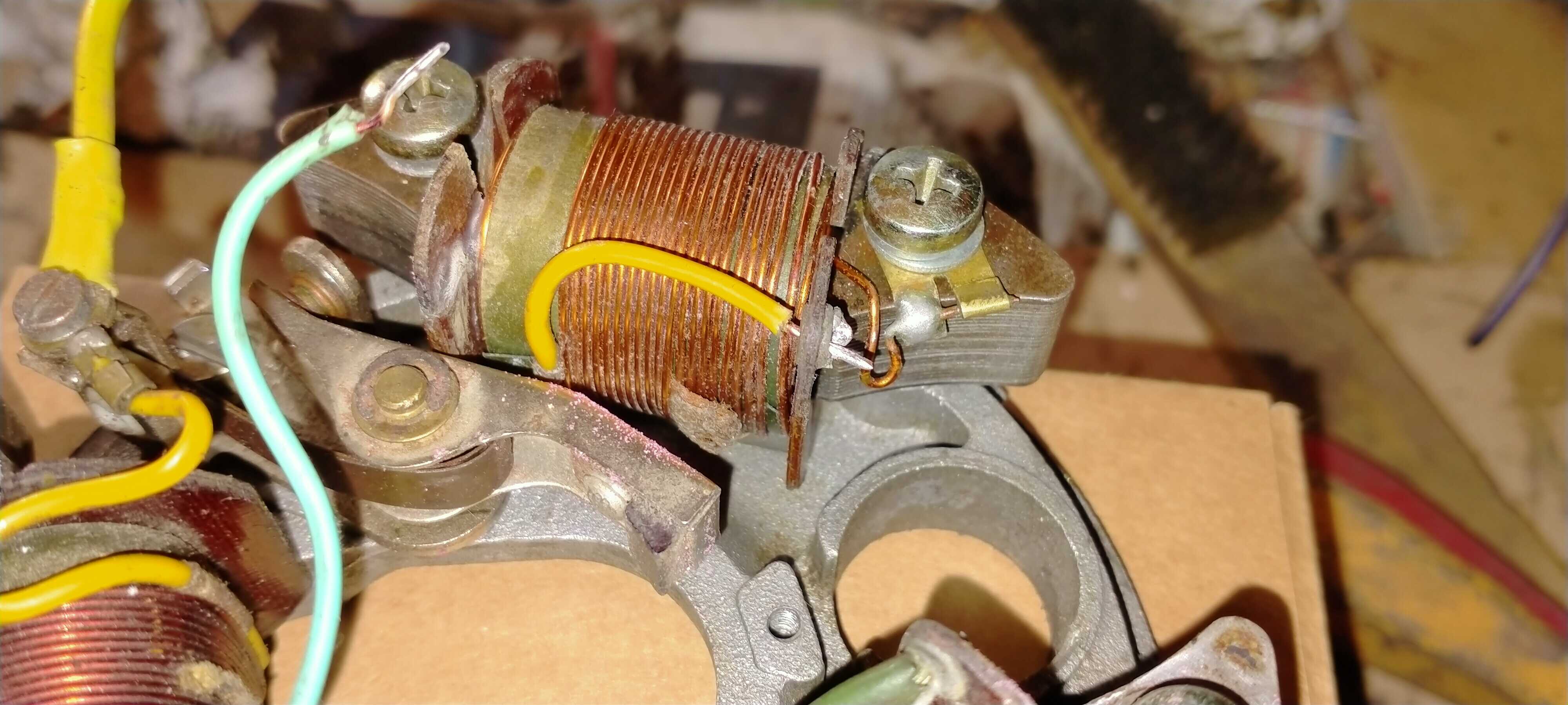

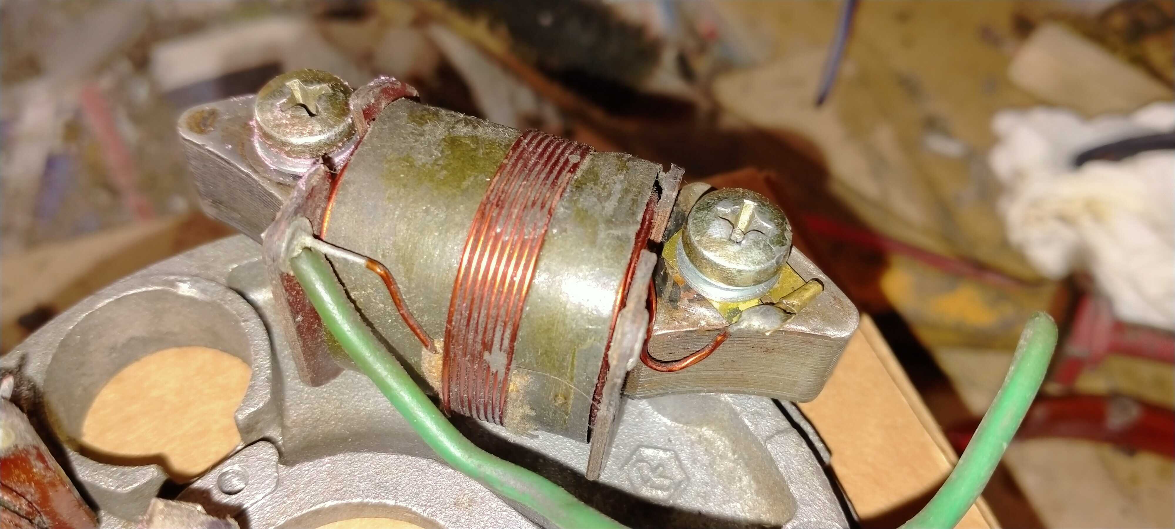

  11. Buongiorno Gianluca, ti prendo in parola. Ecco il mio statore come si presenta. Lo ricordavo con la basetta con i contatti ma è quello successivo infatti la mia primavera è del 74 seconda serie. Questo è come mi ritrovo le bobine e dovrei rifare il cablaggio delle singole bobine. Poi vedo che sulle fiti di fissaggio ci sono delle piastrine di saldatura qualcuno sa come si chiamano e dove le posso trovare perchè una è rotta. Sono abbastanza negato in materia elettrica ed avrei bisogno che mi aiutate indicandomi dove saldare e con quali colori le varie bobine. I dvisori delle bobine gli ho già preparati ed in effetti avevi ragione ho provato con il millefori ma gli ho trovati con spessore massimo da 1,50mm invece ho trovato la vetronite da 1mm e vanno perfettamente. pronti da montare. Grazie mille e buona giornata a tutti.
  12. Grazie Gianluca, davvero molto gentile. Si hai ragione non avevo pensato al millefori e so anche già trove trovarlo. Ieri sera ho fatto un pò di foto e smontato le bobine ma secondo me hanno saldato un pò di cavi in modo non corretto. Ad ogni modo quando sarà il momento ti chiedo di darmi una mano magari con i colori indicandomi dove saldare. Per ora mi limito a ripristinare le bobine lateralmente e vi aggiorno su come verrà il lavoro. Grazie ancora buona giornata.

  14. Buon giorno amici, mi accingo a mettere mano al restauro motore della primavera del 74primo problema riguarda lo statore messo alquanto male. le parti laterali in bachelite credo sia questo il termine delle bobine si sono rotte......tanto per intenderci le parti che ho segnato in rosso in foto così come tutti i cavi gli hanno tagliati le mie domande sono le seguenti: - Ho visto in rete che ci sono kit bobine ma non ne trovo per primavera secondo voi sono compatibili o uguali quelle del vnb oppure mi potete segnalare quali lo sono senza spendere una fortuna; -Poi nello statore cè una sorte di morsettiera ma avendo appunto i cavi tagliati non capisco come vannp i collegamenti qualcuno ha delle foto di come vanno saldati e quali colori; - in alternativa se volessi evitare di sistemare, e restaurare quello che ho, mi potete indicare uno statore per vma2m anche nn marchiato che vada bene e si compatibile con il volano originale; - mi confermate che lo statore è 6v con 5 fili Grazie mille a tutti
