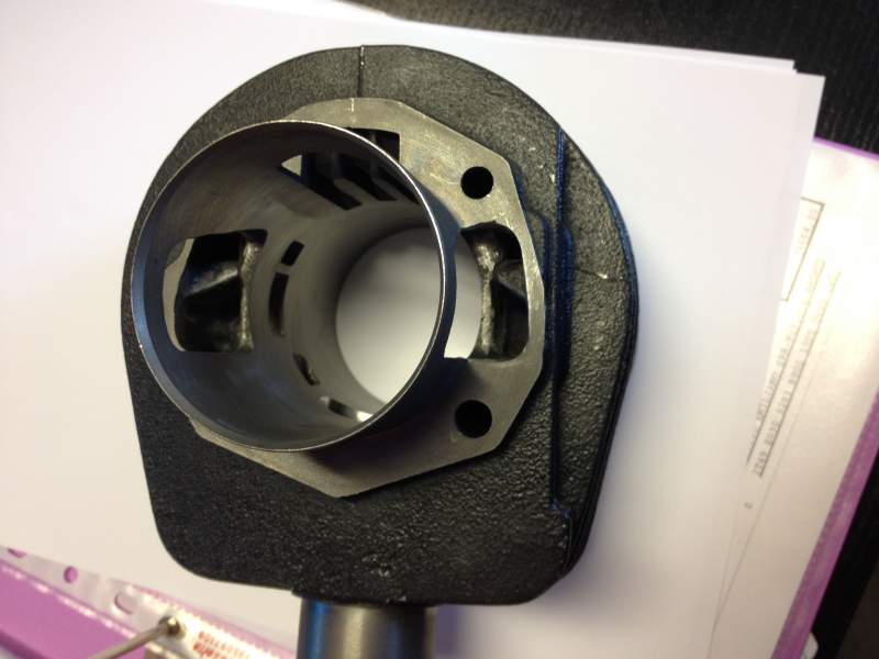

  1. Sono d'accordo, ma dipende moltissimo dalle fasature che vai a dare. Io preferisco il malossi da giri alti in quanto la cilindrata e il pistone lo permettono. Per motori più da coppia con primarie lunghe ti consiglio il polini che già di suo ha 11cc in più. Il malossi va forte ma con molte accortezze, se non sei disposto a lavorarci vai di polini. Ti posto qualche foto del mio motore.

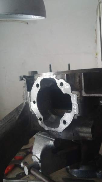

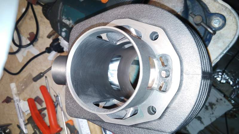

  9. Quando dico ritardato di qualche grado intendo almeno 170° totali, per il momento non ho ancora misurato anticipo e ritardo, ma presto saprò dirvi. Al momento vi posto due foto di inizio lavorazione......

  11. Aggiornamenti: Per il terzo travaso nessun problema, carter pieni a sufficienza!!! Travaseria principale già aperta tipo polini. Presto posto qualche foto del lavoro fatto.
