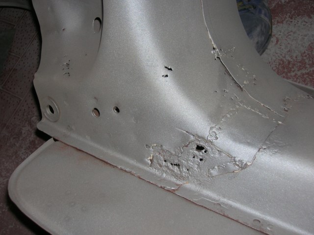

    semplicemente non è stato necessario. La parte con i numeri di telaio era meno compromessa di quanto sembrava inizialmente e il carrozziere con un pò di taglia e cuci è riuscito a salvare il tutto.

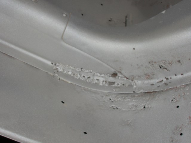

    in tutta onestà non posso fargliene una colpa, guarda la fotografia dove si vede la parte interna dove c'è la punzonatura, è un disastro. Forse è proprio la parte più corrosa di tutta la vespa ... che già non è messa bene

    prima c'era ... ma il carrozziere saldando sul retro ha creato un buco eliminando una parte dei numeri. Dopo aver visto il resto del telaio non posso fargliene una colpa.

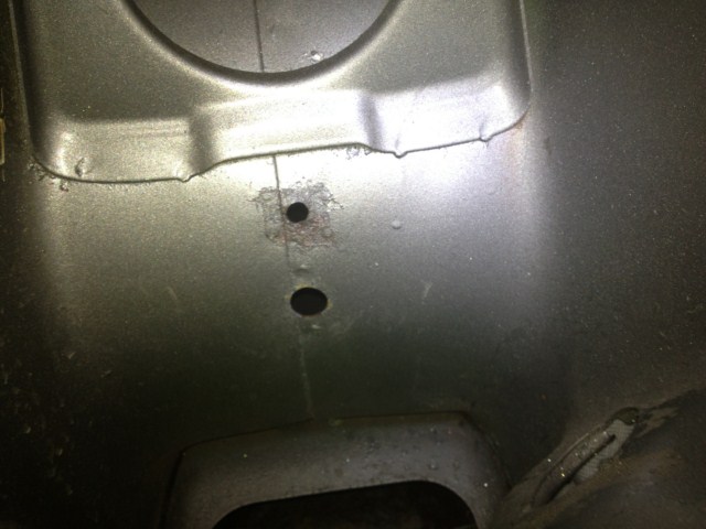

    se intendi i nri di telaio no, non sono più leggibili perchè anche in quel punto la lamiera era debole.

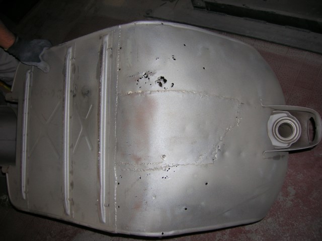

    le foto postate sono tutte dopo la sabbiatura (penso che di tempo al mare questa vespa ne abbia passato parecchio ) ma non capisco cosa ti faccia pensare ad un lavoro taglia e cuci sul posteriore. Nel dettaglio cosa dovrei guardare ? Abbiate pazienza ma sono nuovo di questo mondo e tutte le vostre info mi sono preziose.

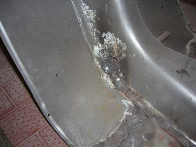

    grazie a tutti per le risposte. Terrò presente e utilizzerò il tuo consiglio Paolo, in effetti il ragionamento non fa una grinza Ecco alcune foto della sv

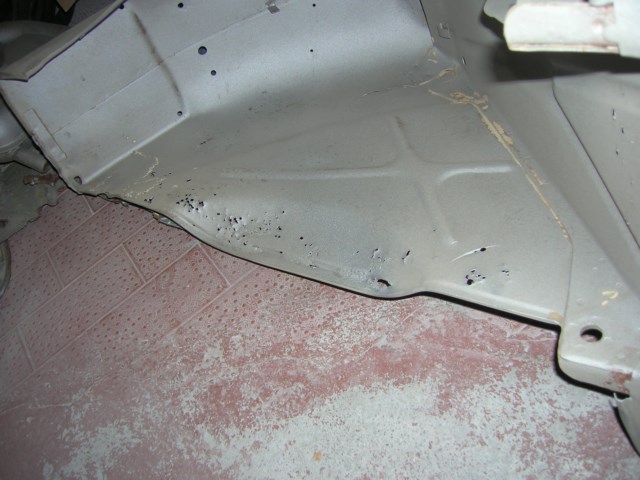

    in effetti la mia in confronto alla 98 è nuova ! Provvederò con le foto della SV. C'è comunque qualcuno che può darmi un'idea a grandi linee di quanto chiedono per una rally 200 da sistemare ?

    hai ragione, è il caso di approfondire il discorso. Non sono uno che si arrende facilmente, sono un grande appassionato di quattro ruote, di quelle costruite dalla casa del mitico Biscione, e di queste ne ho restaurate diverse, anche messe maluccio, per cui non getto la spugna facilmente. Nel caso della 150 sv (sigla che peraltro distingue anche alcune grandi Alfa Romeo ) il telaio è un emmental di buchi e buchini sparsi ovunque, sullo scudo dove vi è già passato qualcuno a fare pezze, nel tunnel centrale (anche qui buchi e pezze) e nella parte posteriore sul lato dove ci sono i numeri di telaio, vi sono una bella quantità di buchi sparsi nel raggio di circa 20 - 30 centimetri. Onestamente non mi va di sistemare un telaio del genere, che sicuramente si sarà comunque assottigliato in diversi punti altrimenti non si spiegherebbero tutti quei buchi da ruggine passante. L'idea è di passare a Novegro e vedere cosa offre il mercato, se trovo il telaio di una 150 sv lo prendo e continuo il restauro, se invece trovassi una rally .... la porterei a casa per poi cercare il telaio e sistemare comunque anche l'altra. Spero di aver fatto un pò di chiarezza ...
