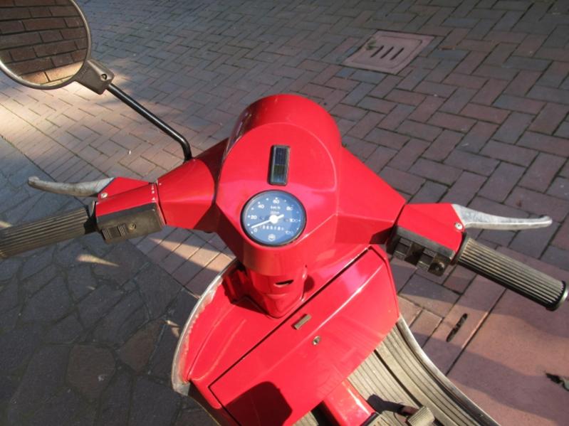

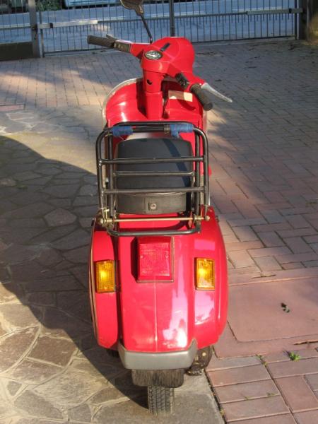

    Allora ecco le foto!!! La foto del motore è dopo la pulizia prima si vede il motore con lo sporco sopra, si vede che nn ha mai avuto la targa e la pellicola sul bordoscudo (che ora non ha più )
