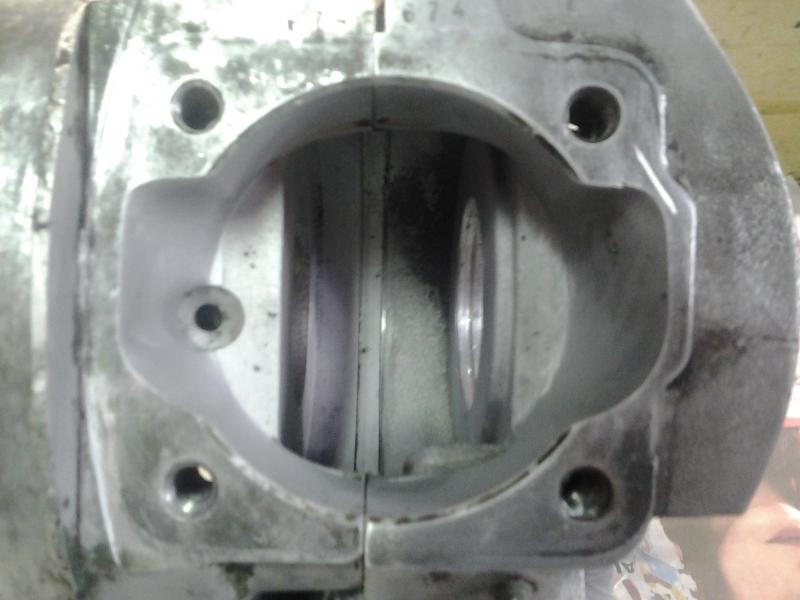

  22. Rieccomi , le foto dei travasi raccordati e sabbiati : Aspirazione : 118-56 con albero rms anticipato e valvova originale , credo di allungare la valvola verso il basso fino a raggiungere i 60 gradi di ritardo e per l anticipito ? Scarico : 172° con basetta da 1mm ( sicuramente lo porto a 175° alzandolo un pelo in canna ) ; Travaso : 123° ( lascio cosi ? ) Grazie =)

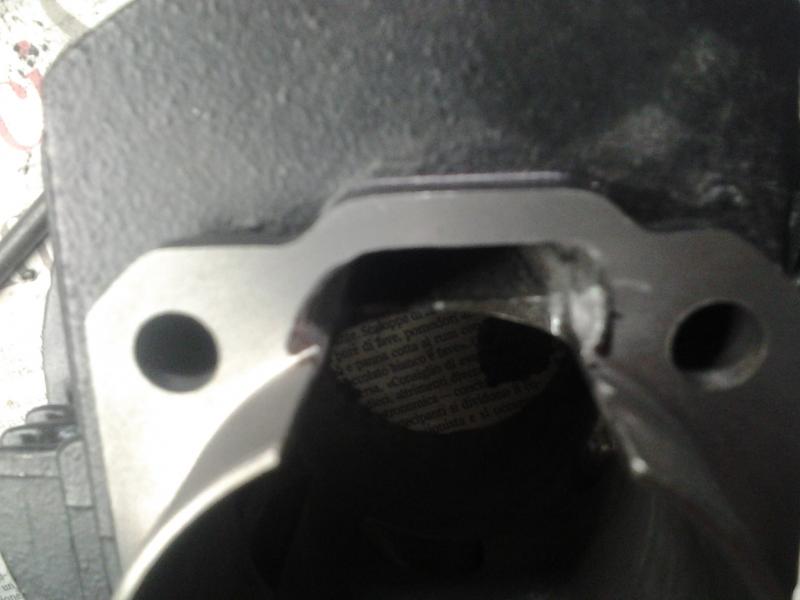

  24. Ciao mincio poi ho raccordato meglio e asportato quel pezzetto di camicia la quale andava ad ostacolare il flusso della miscela , di seguito ho raccordato anche il pistone con la camicia e ho arrotondato al meglio tutti gli spigoli . Qualche foto : Come vi sembrano i lavori ? Domani sera credo di finire i carter e poi posto delle foto ! Come fase di aspirazione cerco di stare su 120/60 contato i lavori che ho fatto e i pezzi che andrò a montare ? Grazie
  25. Raccordando la basetta al cilindro mi sono accorto che devo asportare parte di materiale anche dietro la camicia , che faccio lo taglio quel pezzettino di camicia oppure asporto dietro lasciandola anche se è un pò difficile ? Allego una foto :
