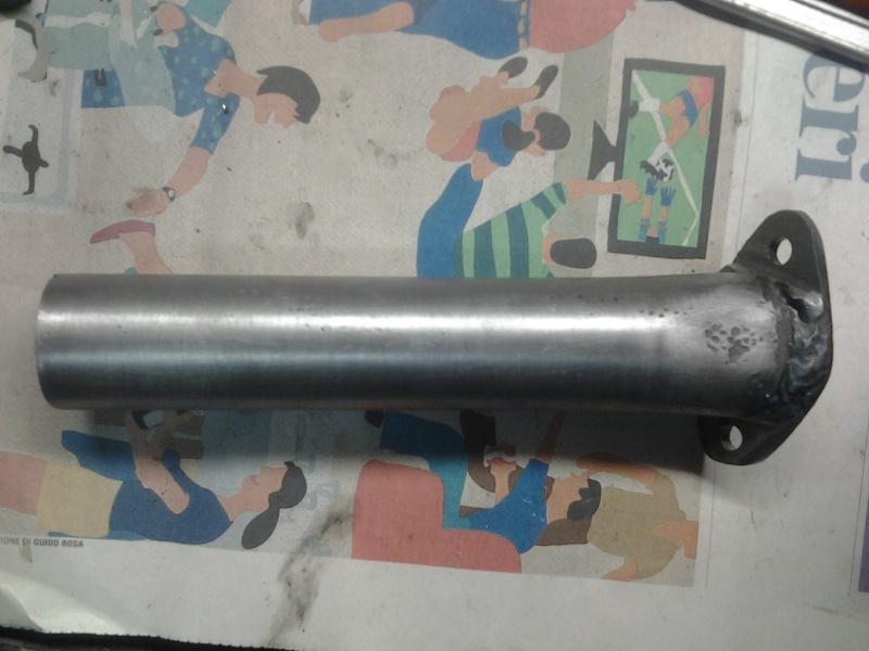

  10. Eccomi , alla fine ho portato il carter al tornio e ho fatto un fare un riporto di alluminio affianco alla valvola , l' ho raccordata con il collettore e l' ho lucidata ,ecco alcune foto : PS : sapete qualche negozio online dove posso acquistare polverizzatore, spillo e getti per il mio carburatore dell'orto PHBL 24 BD ?
  11. Ciao mincio , ci ho già pensato a portarlo a 24 , però sono sorti alcuni problemi , ora risulta che il foro sulla basetta del collettore sia più grande di quello del carter e di conseguenza lo devo raccordare , però ad occhio sembra non ci sia materiale per fare ciò ! Posso portarlo al tornioer fare un riporto di materiale mediante saldatura ? Grazie
  12. Rieccomi ragazzi , sto andando avanti con i lavori , ho comprato il carburatore 24 dell' orto e il collettore ho deciso di costruirmelo da solo .. la basetta dove poggia sul carter l ho già fatta il tubo invece avevo trovato uno con foro interno da 22 , l ho portato al tornio però la punta da 24 non l aveva e l ha fatto da 23,5 , ora mi chiedevo conviene trovare uno con foro da 24 o questa piccola riduzione di sezione non influisce sulle prestazione/fluidodinamica ? Grazie
