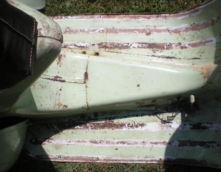

In questi giorni sono finalmente riuscito ad andare un pò avanti con i lavori ovvero sono arrivato ad avere il telaio nudo, tutti i pezzi smontati sono stati catalogati e divisi in comodi sacchettini per facilitare il rimontaggio. Ho pensato bene anche a dare una spazzolata con il trapano e una spazzola a maglia metallica sulla pedana per rimuovere la ruggine e la vernice rialzata. Ebbene la prima idea di rattoppare la pedana con scampoli di lamiera è stata abbandonata in quanto ci sono più buchi che metallo Ora il 25 di agosto porto il tutto a sabbiare, e vedo cosa rimane. Adesso ho il solito problema di trovare il modo di saldare, in quanto ho solo una saldatrice ad elettrodo che non va bene per lo scopo, e i carrozzieri della zona a quanto pare non ne vogliono sapere...(la risposta più incoraggiante è stata forse ad ottobre-novembre ho un po di tempo ma non so...) Ci sarebbe eventualmente una buona anima in zona Padova e provincia (o città vicine) disposta a darmi una mano per saldature e cambio pedana? Altra cosa che ho scoperto è che oltre al fanale della special ( che ho già trovato da scambiare + conguaglio per un faro tondo) la forcella appartiene ad una primavera e monta quindi il tamburo per ruote da 10 a 5 fori... Che fare secondo voi?? si può semplicemente cambiare il solo tamburo oppure devo cambiare tutto?

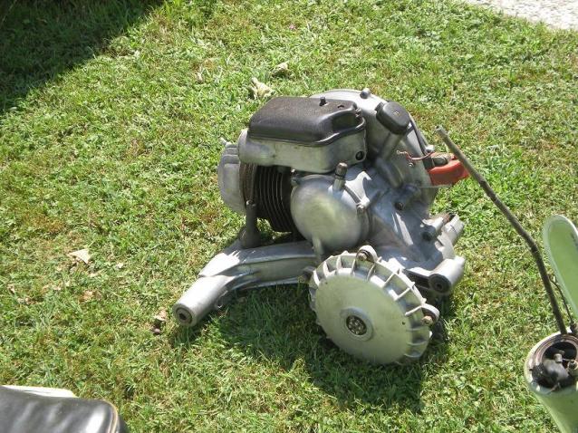

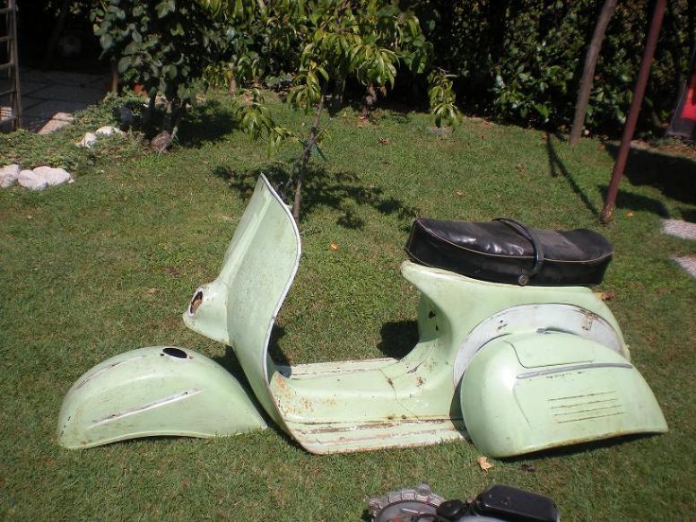

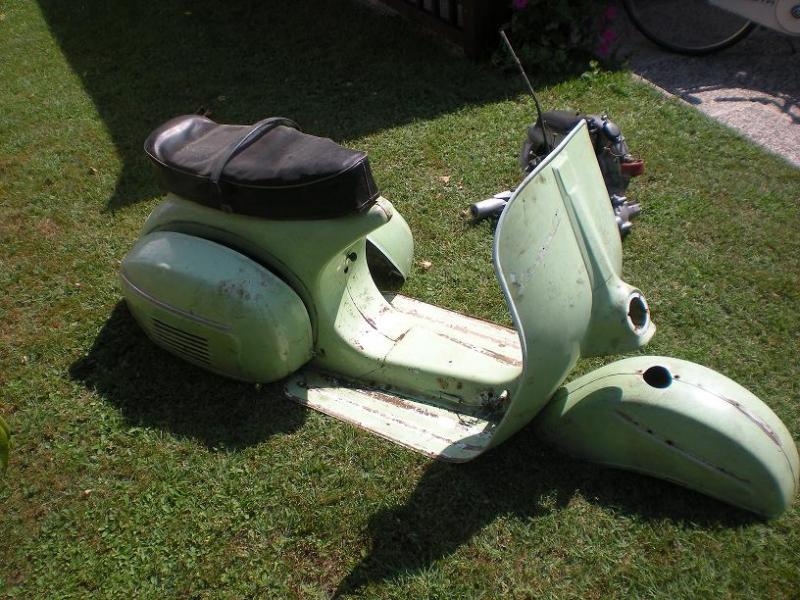

Buongiorno a tutti, Mi presento, io sono Stefano e vi scrivo da un paesino in periferia di Padova, vi seguo da diversi anni e grazie a questo forum sono riuscito a restaurare anni fa una special 50 dell 82 e un 125 Gran Turismo del 1968 Volevo condividere con voi questo nuovo restauro che si presenta a mio avviso piuttosto impegnativo, ma spero di riuscire che con il vostro aiuto, a portare a termine questa sfida. Innanzitutto vi dico già che secondo me è un mezzo affare o meglio un gran colpo di culo perchè pagata 300 euro tutto compreso... magari poi mi rimangio tutto La vespa che vi presento è una 50R del 72 con targa e libretto; il precedente proprietario però l'aveva lasciata in disuso da 20 anni e l'aveva abbandonata alle intemperie mezza smontata sotto un telo in giardino... Tutto sommato però le condizioni generali pensavo peggio... Le modifiche da lui apporate quando era ragazzo sono: - Sostituzione motore originaler con motore 125 primavera (con gruppo termico 130) - Taglio del parafango anteriore modello racing - Sostituzione manubrio originale (a faro tondo) con quello di una special - Tutti i pezzi originali (blocco 3 marce e manubrio) sostituiti sono stati da lui venduti negli anni, eccetto il gruppo termico 125 primavera che ho ancora in dotazione e che vorrei rimettere in piedi (mi manca in ogni caso il pistone) Ecco un pò di foto di come si presenta la vespa al momento del ritiro... Ora l'ho solo ripulita con la lancia e miro ad iniziare i lavori per il mese di ferie che mi ritrovo da ferragosto in poi.. Posto qualche foto e vi ringrazio anticipatamente per il supporto che sono sicuro mi darete... PS come si fa a postare le foto?
