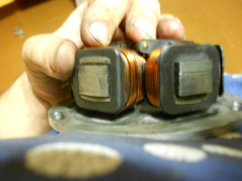

Si ho dimenticato una cosa fondamentale. P200E con motore originale. Ho rifatto il motore due anni fa' circa e devo aver fatto circa 10k km. Ho avuto un problemino 1 mese fa' (e' esploso il rivetto che tiene assieme il disco di statori) e ho sostituito quello, prima avevo sostituito anche la bobina. COnsidera che erano entrambe nuove. Il piatto statori l'ho rimontato come il precedente, con la tacca su A, indubbiamente prima di cambiare statori e centralina questo problema non me lo faceva. Tra l'altro mi sono reso conto solo ora che, visto che sto traslocando, ho gia' spedito tutti gli attrezzi (estrattore, utensile blocco, ecc) quindi mi e' un po' complicato metterci le mani. Riassumendo, ai bassi giri scoppietta e non riesce a salire di giri se non scalo, ad es. progressione da 20/30 kmh in quarta sul dritto non ce la fa', rimane ad un certo numero di giri piantata.. Oppure su salitona non riesco nemmeno a partire. Posso lavorare sulla candela per tamponare temporaneamente il problema? Che dite rischio questi 600 km (comunque in due tappe)?

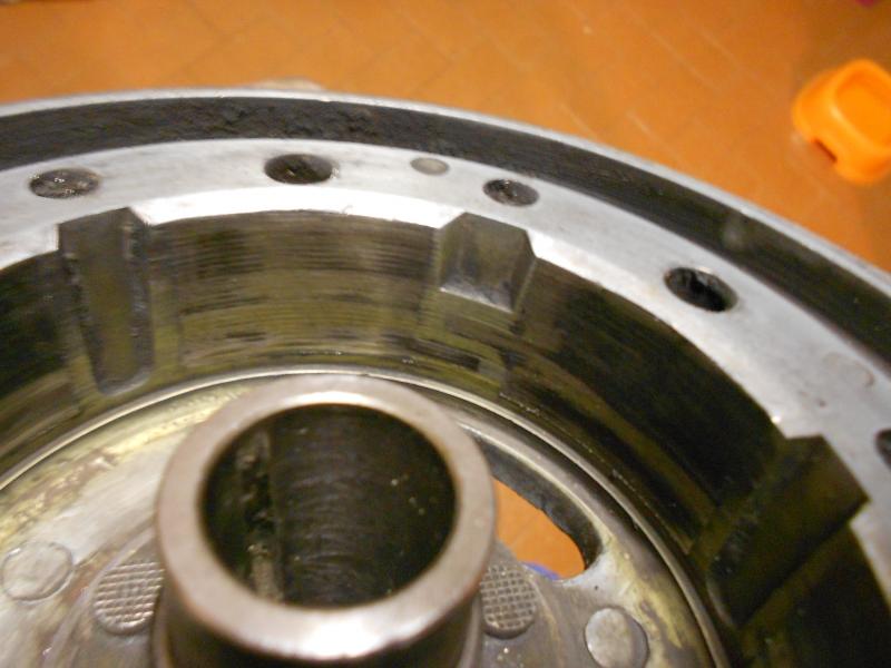

Grazie a tutti per le risposte. L'abero non ha praticamente gioco quindi sono sereno, insomma sembra di capire che il pezzo per qualche motivo e' esploso. Credo che l'espansione polare sotto lo statore sia "esplosa". Ho provato a cercare a non mi sembra normale. Va beh domani arriva il pezzo nuovo. Si, ho rifatto il motore 1 anno e mezzo fa. Ho guardato la ricevuta e l'ho pagato sugli 80 euro. Dietro c'era il logo della piaggio ma abraso, come se qualcuno avesse provato a cancellarlo. mah Insomma, mi verrebbe da dire che ho montato un pezzo tarocco. Come ci si difende? Non credo che basti spendere "tanto" per essere sicuri. Anche perche' su qeusto pezzo in paritcolare non credo ci siano mai stati problemi di rivetti saltati, al massimo di cavi marci dal calore. In effetti l'aveo sostituito per questo a suo tempo... va beh, grazie mille a tutti!!

Ok... domani provo a rivettare e a rimettere tutto in ordine. Ma il fatto che si sia consumato per sfregamento non è normale. Se ce lo rimetto succede di nuovo. Dovrei capire come e perché è successo altrimenti sono punto a capo. -

Allora dopo aver cambiato la bobina/centralina ho scoperto che non era quella... (A qualcuno interessa una bobina nuova 25 euro con spedizione!) E nemmeno il carburatore. Nel frattempo i sintomi sono peggiorati, dopo pochi minuti la vespa diventa inusabile, accelero e fa' il tipo buuuuu da ingolfamento, in quanto sempra non parta la scintilla. Poi esplode la benzina tutta assieme e/o si spegne. A quel punto ho tirato giu' il volano e sorpresa. Ho trovato il gruppo bobine che si muove (c'e' del notevole lasco ha ceduto il rivetto che tiene tutto assieme). questo e' lavoro del volano su una bobina e lo statorino dell'accensione e il volano. qui il video del lasco.. quanto grave e' la situazione? Credo il problema sia questo (anche perche' non saprei piu' che pensare) Il gruppo bobina e' da cambiare immagino (anche se ho letto che qualcuno ha la vespa in queste condizioni e non si lamenta, boh). Ma il volano? E' fottuto secondo voi? Consigli suggerimenti perplessita'? -
