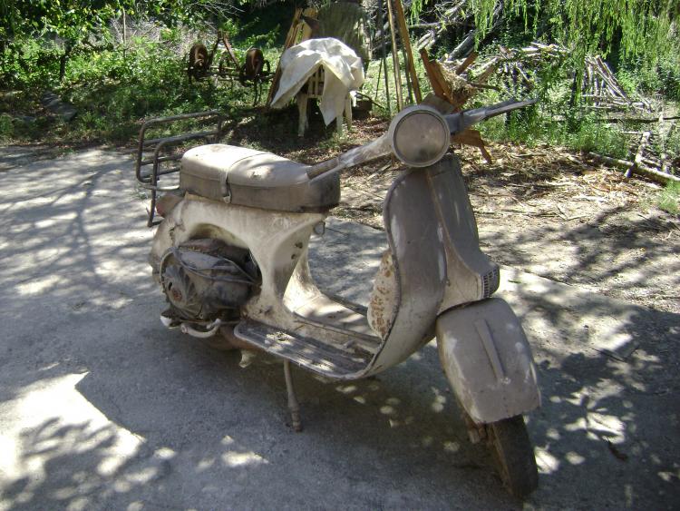

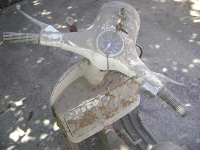

  5. Ecco come si trovava quando l'ho tirata fuori dal mio magazzino dopo 25 anni o giù di lì
