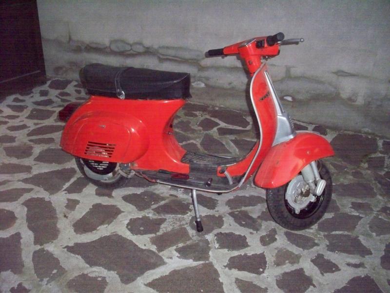

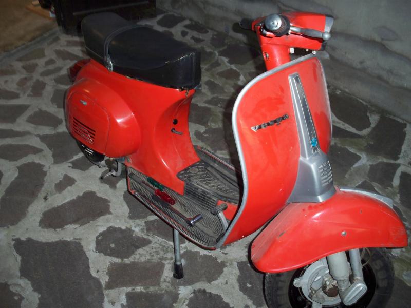

Grazie mille per i consigli. Adesso posto delle immagini della vespa che è questa:
