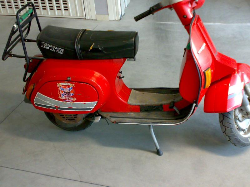

ciao a tutti!!! la mia ets dopo averla rimessa in piedi... a ancora un piccolo problema .arriva quasi ai 85km con un carburatore 19 gatto max 85 e pacco lamellare della polini marmitta nuova quella riprodotta che posso fare per capire dove c e il problema...oppure chi mi fa provare la sua in zona padova???

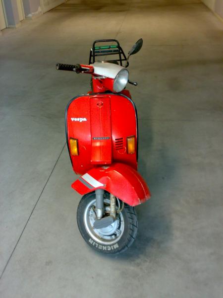

penso ave fatto giusto.... questa e il mio vespino e solo da 5 anni che e di nuovo in funzione...piu o meno con vari problemini... era solamente da altri 10 che era ferma....e sapere che questo e stato la prima moto a marce che o provato a 13 anni... ormai ne sono passati quasi 20...
eeee .... BUONA SERA!!!.... scusate ma sto facendo un po di disasti:Ave_2: pensavo di averlo eliminato....
minchia e meglio della mia !!!
