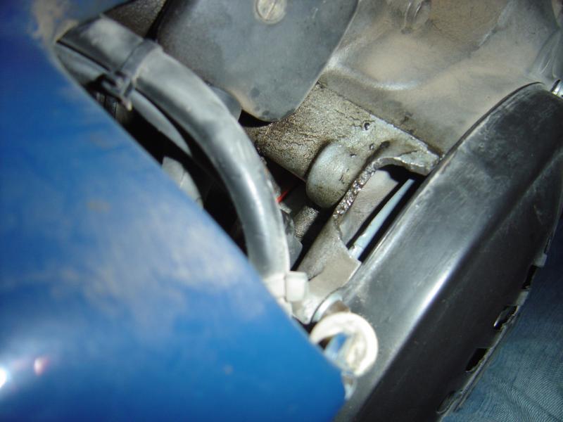

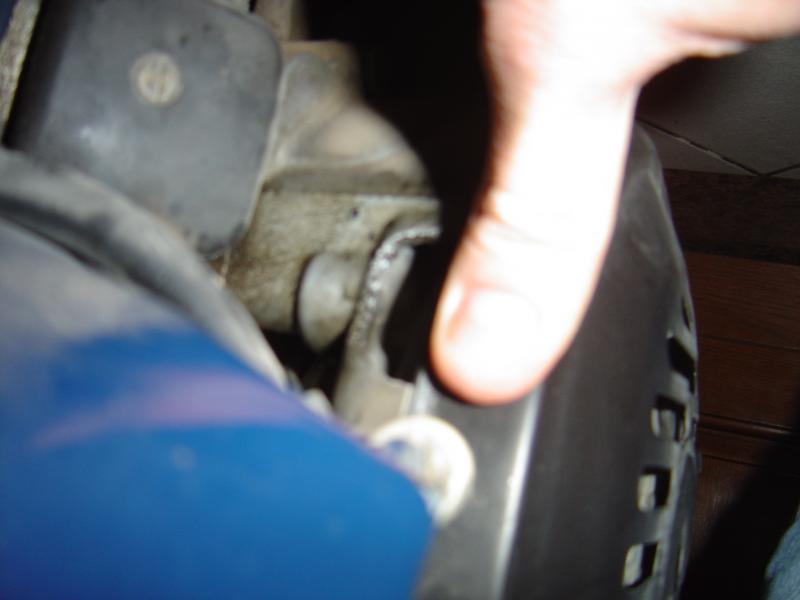

  2. ecco le foto, la prima è più nitida, la seconda l'ho fatta per dare un'idea...poco meno della falange del pollice...ma in un dubbio che mi è venuto mentre ero al "ppensatoio" sono andato a ricontrollare i carter che ho preso e che mi hanno spacciato per pk o simili adattabili all'et3 e, con mia immensa gioia, sono marchiati VMB1M...epic win! sono i suoi secchi secchi! chissà perchè m'hanno detto così e chissà perchè non mi sono dato la briga di controllare...cmq meglio! così posso rifare il motore e con calma sistemare questi!

  4. grazie mille!
  5. grazie mille...mi sono rasserenato!
  6. Ciao a tutti, ho un'et3 su cui, purtroppo, il precedente proprietario aveva messo le mani, nello specifico ha rettificato la valvola di aspirazione ma in modo maldestro col risultato che quando è calda tende a spegnersi...la domanda dunque è se è possibile riportare materiale sulla valvola in modo da farla ri fresare correttamente...in aggiunta è possibile riparare il carter che s'è rotto sul bordo dell'alloggiamento del volano? (non raffredda efficacemente)... ho degli altri carter intonsi ma non sono marchiati serie et3 e preferisco tenerli per farci un'elaborazione...grazie in anticipo a tutti!
