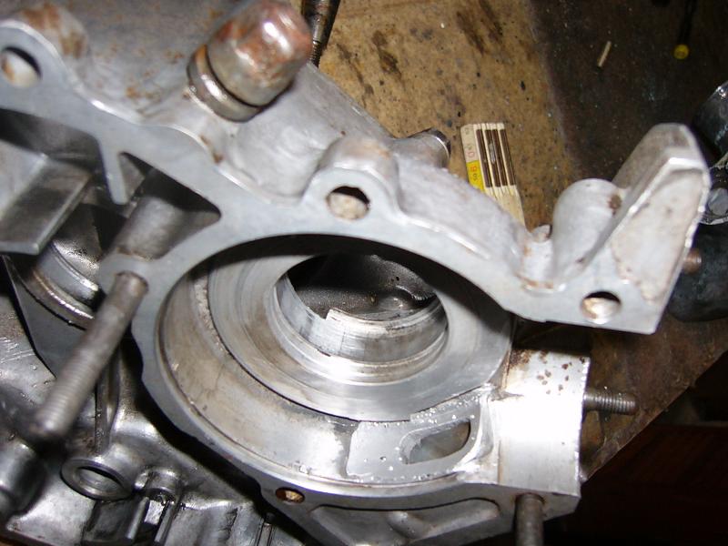

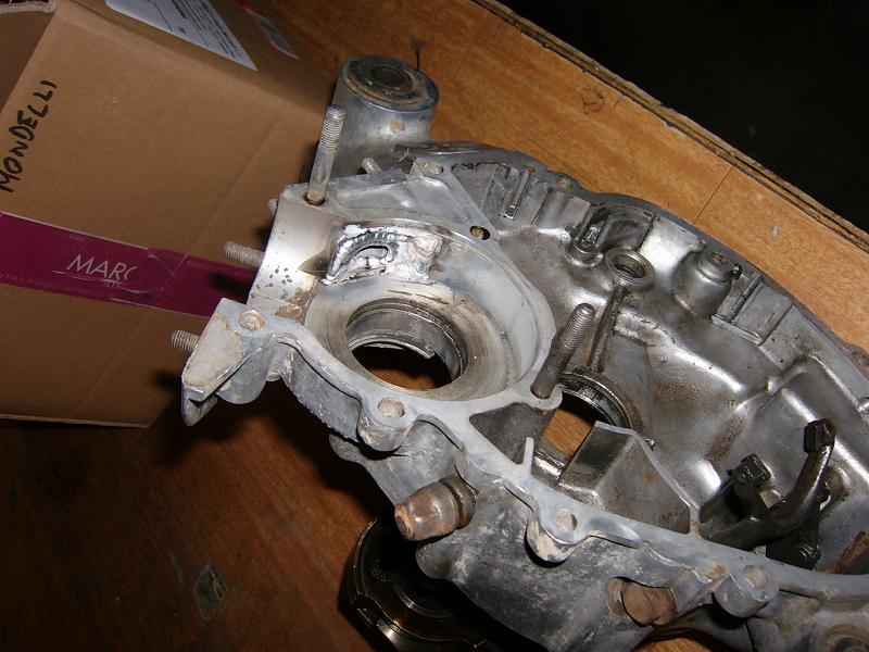

  15. grazie ! dopo aver riportato l alluminio un amico mi ha " lavorato" la valvola per portarla all origine, oggi ho finito di richiudere il motore e gira al minimo perfettamente!

  18. Ciao a tutti, un amico mi sta rifacendo la valvola di aspirazione semidistrutta di un motore di una vespa 50 r , ora dopo aver riportato alluminio, mi chiede quanto deve essere la tolleranza radiale tra la valvola e la spalla dell albero.... qualcuno può aiutarmi? grazie a tutti anticipatamente
