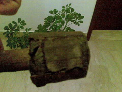

    ecco i silent block che dovrei sostituire. Scusate la qualità delle foto, le ho scattate col cellulare di sera. Peggio di così...

    Negro, non ci avevo pensato! Non vende su internet però, o mi sbaglio? I silent block per la GS 160 sono diversi da quelli del PX. Appena possibile posto una foto. non so come fare , mi farò rapinare alla fine?
