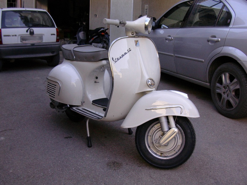

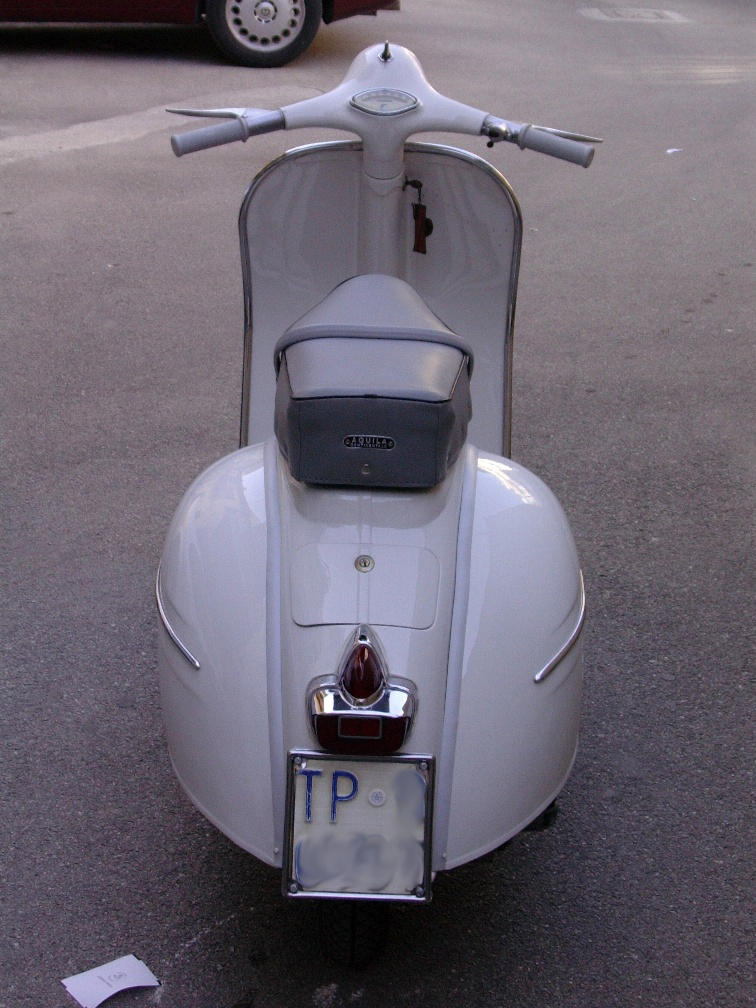

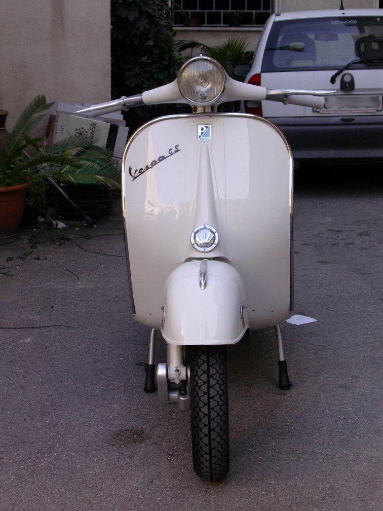

Finalmente a casa dopo un inverno passato a sistemarla!!!!! E ora F.M.I. ............... Le prime foto, anche se manca ancora qualche piccolo dettaglio!

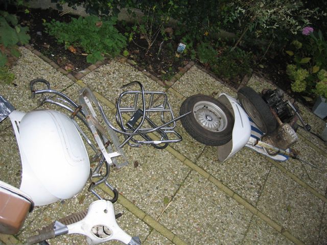

Ciao Mirvespa, io sto restaurando un Gs 160 prima serie e al contrario della Tua "IMPRESA" voglio chiamarla così perchè una volta portata a termine potrai dire avere ricostruito una Gs160 non di averla restaurata, io avevo tutti i pezzi e li ho sostituiti con quelli nuovi. Non voglio demoralizzarti, ma ho perso tutto l'inverno alla ricerca del cofano motore e dopo diversi tentativi sono riuscito a far sistemare da un lamierista le alette storte che mi creavano il problema. Ieri sono stato alla mostra scambio di Valderice (TP): per vespa c'era di tutto ma appena pronunciavi GS 160 vedevi il vendiotore che si trasformava in uno strozzino... e poi si trova veramente poco. I pezzi facilmente reperibili li trovi su tutti i siti internet dedicati, ma altri non li trovi proprio (apparte Pascoli naturalmente). Ho acquistato alla Mec.Eur. Italia, sono gentilissimi e disponibili, è anche molto onesti nei prezzi, ma per il Gs 160 ormai hanno veramente poco...non parliamo dei lamierati poi I loro prezzi, generalmente però sono veramente ottimi. -

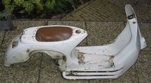

La vespa è mia dalk 1964 anno in cui l'ha comprata mio nonno. é stata poi solo riverniciata nelle perti esterne. Tanto che le parti del telaio all'interno delle sacche erano ancora col colore originale. Le sacche vengono sfumate naturalmente a seguito della verniciatura della parte esterna. E' " l'effetto polvere ". Mi rimane il dubbio dello sportellino. Teoricamente sono d'accorco con te ma vorrei qualche altra conferma. Intanto su internet ho trovato questa foto che mi rassicura sulla verniciatura interna del telaio e del serbatoio...
Ragazzi, scusatemi, ma è "universalmente" risaputo che le sacche motore della GS 160 vanno lasciate nocciola. La mia era così prima di essere sabbiata. Su questo secondo me c'è poco da discutere. Il mio dubbio era sullo sportellino porta oggetti dietro la sella.
Ciao tony spero al più presto di farti vedere qualche foto! Mi sfugge un pasaggio. Pechè la sacca sinistra e quella destra sono trattate all'interno diversamente. Ovumque ho letto che l'interno e lasciato nocciola con la sfumatura del colore grigio biacca a sfumare dovuta alla verniciatura dlla parte esterna. Quindi lo sportellino va verniciato ugualmente dentro e fuori. grazie.
