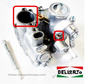

Ma è normale che il carburatore spruzzi benzina dai due fori indicati???
Ciao a tutti, ho un problema molto classico ma non ho trovato risposte in giro sui forum. Ho un px 200 carburatore si 24 con miscelatore. Mi perde benzina da qualche parte, si accumula nella vaschetta, esce dal buco della vite dell'aria e sgocciola lungo il motore. Spesso a freddo e dopo varie ore che non la uso. Cioè mi faccio due bei giri, la metto in garage (benza aperta perchè mi dimentico di chiuderla) e dopo magari 2 giorni ecco la goccia. Ho cambiato tutte le guarnizioni spillo compreso. Perde ancora... Ieri ho accesio la moto con il carburatore senza filtro. Prima mi ha schizzato un bel po di benza dallo "sfiato"? quello in rosso a destra. Diciamo 20 secondi... Mi schizza anche dalla presa aria, in rosso a sinistra. E' normale? Comincio a non poterne piu di sta moto................... Motore immortale ma sempre problemini qua e la................. Aiuto....

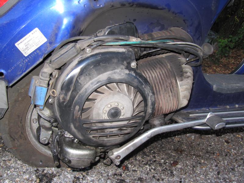

Ciao, senza dubbio è andata cosi, ho inclinato la vespa senza chiudere la benzina. Ma voi come fate a cambiare la ruota posteriore? La inclinate? Se no, come ci chiama quel pezzo che si vede nella foto bruciacchiato? I fili entrano nella carrozzeria. Se non sbaglio si accede all'impianto elettrico dal sotto sedile no? Si tira via il tappo nero e si svita un pezzo bianco. O sbaglio? Grazie
Ciao a tutti, vi scrivo perché ho un grosso problema con la mia vespa px 200 disk. Stavo cambiando la ruota posteriore. Per poter lavorare comodo ho appoggiato la vespa a un grosso pezzo di legno sul lato destro. In questo modo la ruota non toccava il suolo. Il serbatoio era più o meno a metà. Finito con la ruota metto la moto dritta sul cavalletto e sento un po di odore di benzina. Guardo sotto la sella ma non vedo niente. Faccio per accendere la moto e sento un blocco. Come se qualcosa si è bloccato. Provo una seconda volta e dal motore a destra parte una scintilla. Dopo di che la moto prende fuoco in particolare dalla marmitta. La marmitta, col senno del poi e dopo averla smontata, era piena di benzina. Vorrei capire come é possibile una cosa del genere. Avevo già cambiato la ruota posteriore in questo modo ma non era successo niente. E vorrei chiedervi che pezzi sono quelli che ho bruciato cosi da poterli cambiare. Non so come si chiamano. Per fortuna il fuoco ha fatto pochi danni visto che ho trovato un estintore in comune... La moto è bruciata comunque per almeno 3 minuti. I danni più grossi sono i pneumatici, la batteria e qualche filo. ma non so poi se anche il motore ha subito danni. Ecco le foto. Le fiamme sono partire da qui Ma è soprattutto da questo lato che è bruciata
