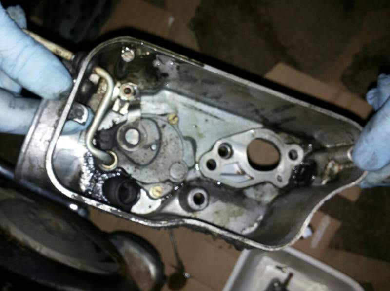

  7. Bentu
    Dubbi sui consumi
    Ho pulito la scatola e togliendo la guarnizione ho notato che nell'incavo non c'è il tubicino di rame cosa comporta il fatto che ne sia privo? Inviato dal mio GT-I9105P utilizzando Tapatalk

  15. Bentu
    Dubbi sui consumi
    C'era la miscela che in parte stagnava nella scatola ho notato che il foro della scatola è più piccolo della valvola e non è allineato. Inviato dal mio GT-I9105P utilizzando Tapatalk

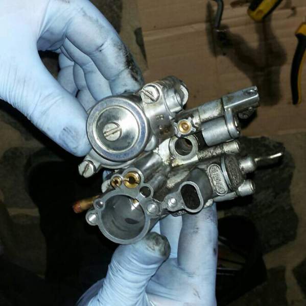

  17. Bentu
    Dubbi sui consumi
    Ciao a tutti ho smontato il carburatore. Mi avevano assicurato che era stato pulito nell'estate '14. Io ho trovato un vero merdaio! Inviato dal mio GT-I9105P utilizzando Tapatalk
