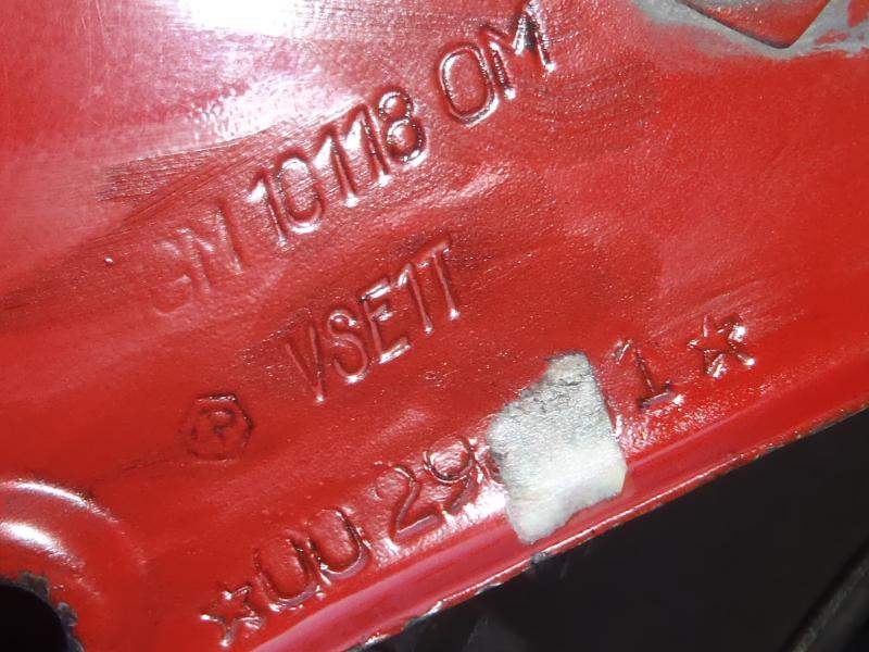

  5. Come promesso metto foto del telaio con i numeri.... naturalmente la mia è una rally 200. Ciao

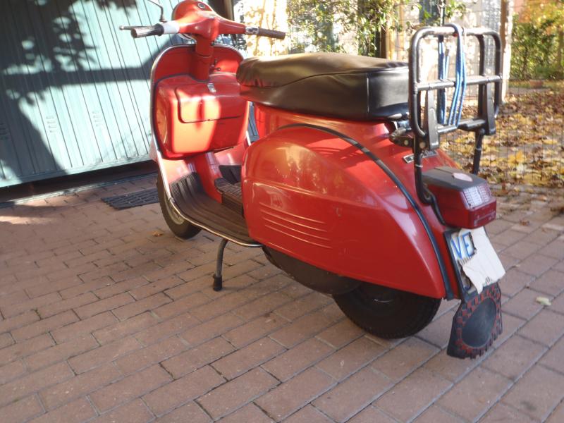

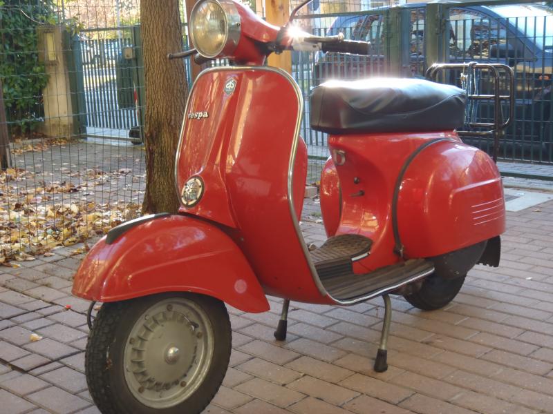

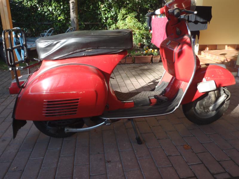

  16. altre foto
  17. Ciao a tutti, eccomi, dopo un po sono ritornato per porvi qualche domanda. Oggi ho portato a casa il nuovo acquisto, una Rally 200 del 76. Allego delle foto così potete darmi qualche dritta e aiutarmi a trovare se ci sono pezzi non originali che quasi inevitabilmente negli anni sono stati messi. Già ho visto le leve al manubrio che sono nere e sicuramente un occhio esperto come il Vostro riuscira a catturare altre "anomalie". La vespa ha 90mila Km ma credo abbia già ricevuto un'occhiata da mani esperte, cmq questo inverno smonterò il cilindro per vedere come è messo. Il colore non è il massimo per me, ma non so se la restaurerò oppure sistemerò le strisciate e una bella lucidata... Consigli Consigli Grazie e ciao
