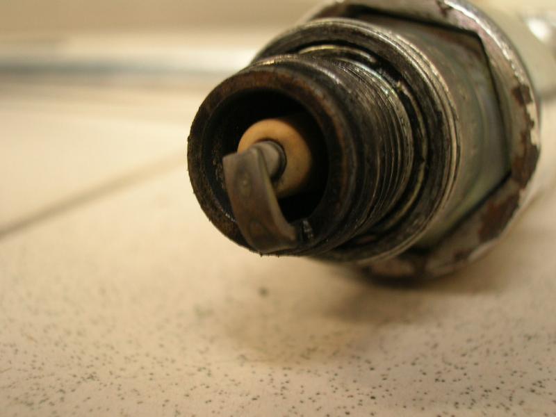

  1. Candela b7 montata ma devo dire che non è cambiato molto il colore.. dite di cambiare qualcosa sui getti? Poi ho anche il terribile dubbio se il miscelatore funzioni o no.. c'è un modo facile di capirlo? Per il momento, nel dubbio, ho messo l'olio anche nella benzina. Grazie!
  2. Grazie per il consiglio, domani vedo di comprare una candela b7. Faccio sapere!
  3. Ciao Anto, la luce era naturale (tramonto) e senza flash. Cambiata anche la guarnizione sotto al carbu, bella nuova ed oliata. Per i getti originali, ogni dove guardo, trovo una combinazione differente..dici che son questi? Dato che il carbu è del 2001, sospettavo avesse i getti per i nuovi px catalitici, diversi da quelli di un motore di 20 anni prima. La candela (temevo di aver dimenticato qualcosa) è una NGK B6-HS.
  4. Ciao, una domanda da newbie.. Ho un motore originale p125x a puntine con miscelatore (1982), paraoli tutti cambiati poco fa. Prima c'era un carburatore 24/24, andava bene ma consumava tanto!!! Quindi decido di comprare un 20/20...pensavo di aver acquistato un dell'orto originale -usato- e invece mi è arrivato un lic. della SPACO (2001). L'ho pulito, revisionato e montato e provato lo stesso: la candela, col 24 era sempre nera, ora invece è chiara e temo il grippaggio. (dopo averla vista ho messo un po' di olio anche nella benzina). Il getto max è 150-BE5-98, il min 50-160: son giusti? Voi cosa fareste? Allego una foto della candela. Grazie a chi ha voglia di rispondermi.

  7. Quando leggo questi post, mezza-una-due pedivellate e mi sembra di leggere le fiabe... Il mio p125x, col ca**o che va in moto, anche dopo venti pedalate. Quindi mi tocca spingerlo o pulire la candela. Ma cosa devo fare?!? La candela è sempre di un nero che di più non si può: ma perchè? C'è troppo olio o troppa aria? La vespa ha il mix e quindi non saprei come regolare l'afflusso di l'olio.. Devo precisare che monta un carburo del px200, il si 24-24: potrebbe essere questo il problema?? In foto la candela motata pulita, dopo un paio di minuti di motore acceso al minimo..
