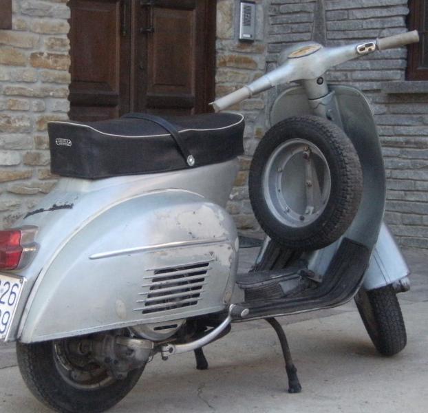

    GTR da battaglia.
    Ciao a tutti, mi chiamo Flavio e vi seguo sovente anche se non ho mai scritto per mancanza di tempo. Per la mia esperienza personale dovresti usare l'acetone, tanta paglietta fine e una marea di stracci senza dimenticare una buona dose di olio di gomito ed immensa pazienza, sempre che sia stata riverniciata senza essere prima seppiata. Io ho riportato fuori la vernice della mia sprint 1967, riverniciata azzurro pastello, tra l'altro non avevano usato la bomboletta. La fortuna è che non l'avevano seppiata. Purtroppo sono uscite alcune stuccature non per bolli (non si vedono nella parte interna) ma per graffi. Se usi diluente nitro il rischio è che danneggi anche la sua vernice originale. Ecco il risultato. Non sarà bellissima però fa molto vintage. ciao
