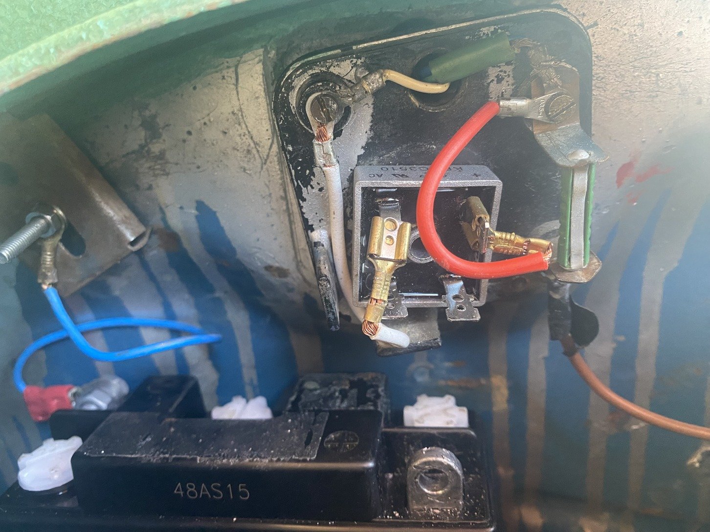

Buonasera a tutti, volevo aggiornarvi su gli ultimi sviluppi. Arrivato il volano, montato la vespa parte appena toccato la pedivella ( una bomba); Si brucia la lampadina abbagliante, sono costretto a comprane un’altra più il devioluci ( a mio parere difettoso). Arrivato materiale e montato, notato che la luce abbagliante è aumentata d’intensità ( ma siamo ancora lontani dall’obbiettivo), quella di posizione funziona , lo stop funziona il clacson funziona, il tutto senza batteria collegata. Collego la batteria e come per miracolo l’abbagliante acquista la sua normale intensità. Domanda è giusto che questa tipologia d’impianto , senza batteria collegata non riesca a sviluppare la giusta luce abbagliante? Grazie

Buongiorno a tutti, vi aggiorno sugli ultimi test effettuati . Dopo avere verificato che la tensione sul giallo (connettore n.3) era 6,5 volts c.a. sia con il filo scollegato e con il filo collegato alla morsettiera e interruttore posizione 0, spostato l’interuttore in posizione anabbagliante e la tensione cadeva drasticamente 1,5 volts. Controllato i fili e portalampade e non ho trovato nulla di anomalo. Ultima prova che ho fatto con due fili, ho collegata la lampadina direttamente nella scatola di bassa tensione e precisamente in quei fili che ho misurato 6 volts in c.a. ( prima tra giallo e massa , e dopo tra bianco e massa), con sempre lo stesso risultato, la lampadina appariva molto fioca, come se lo statore non riuscisse ad alimentarla. Secondo voi cosa potrebbe essere a questo punto?

Buonasera a tutti, sto avendo problema con le luci abbaglianti-anabbaglianti, infatti fanno luce fioca. Ho misurato il cavo giallonero e mi da 3,5 - 4 volt, mentre il bianco a minimo mi da 6 volt. Misurando il cavo giallo mi da 6 volt. Con la batteria collegata funziona da fermo funziona tutto: luce di posizione, stop, e clacson. Se magari qualcuno mi potrebbe aiutare a capire ….. ho controllato tutti cai e non ho riscontrato nulla di anomalo. Non è che per caso è la bobina da sostituire? E che tipo di test dovrei fare per accertarlo? Grazie
