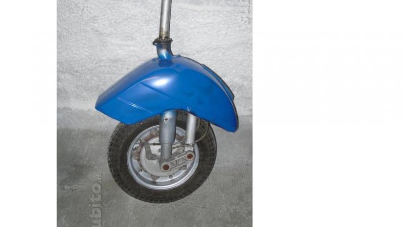

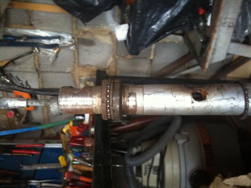

  11. Guardando attentamente forse hai proprio ragione sembra come se ci fosse una depressione come un ex asola arcobaleno lui dice che aveva comprato questa forca per il suo vespone ma che non era riuscito a montarla perché diversa che sia li la fregatura forse la prova del nove sta nel piatto con relativa camma flottante ??? mi faccio mandare una foto?? ecco l'annuncio Forcella vespa PX 150 - Accessori Moto In vendita Catania ultima cosa il foro del bloccasterzo sembra tipo rifinito male che sia un ulteriore prova che sia stata manomessa??
  12. ragazzi ecco un altra forca penso che ci siamo.... Il tizio ne chiede 100 euro ma credo che gli dirò per 50 anche perché per la modifica devo comprare ancora altro,tamburo e piatto voi che ne dite ???Ultima cosa secondo voi montando direttamente la forca in questione senza modifiche noterei già qualche differenza per quanto riguarda l'anteriore del mio px??? siamo arrivati a 70 euro che ne dite ne vale la pena !!!!
  13. ottima la guida ma comunque c'è molto lavoro....continuo a cercare sperando di trovare una forca da 20 mm con il bloccasterzo uguale al mio quella pre-arcobaleno.....spero di essere stato chiaro grazie a tutti.
  14. ecco la foto della force .... Penso che non ci siamo .....
  15. allora oggi pom mi manda altre foto ma dall'annuncio sembra che abbia già il piatto dell'arcobaleno quello a camma flottante che sia il modello sbagliato per il mio??? qui si nota meglio... A questo punto mi sorge una domanda ma se porto la mia forcella da uno del mestiere e faccio cambiare il braccio mettendo quello con l'asse da 20??avrei una forcella completa da 20 mm a cui succ monterei il piatto e il tamburo arcobaleno forse sto dicendo una cazz....
