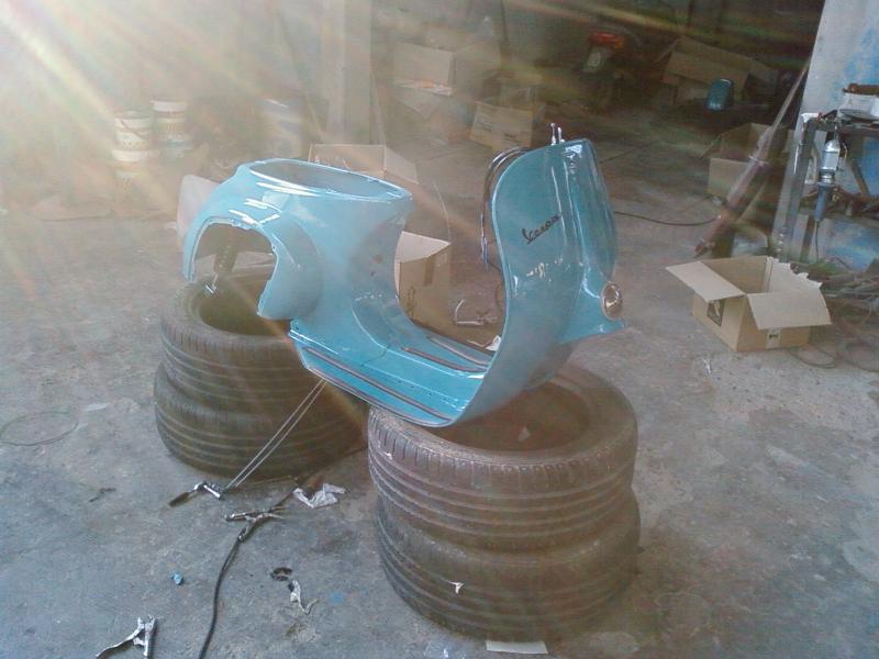

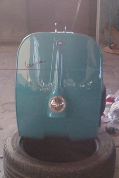

Ce l'ho fatta, la 50n del 1970 che era di mio padre è pronta: restauro terminato, condizioni pari al nuovo. Tutta rigorosamente originale. Non ritrovo il libretto di circolazione, quindi: - denuncia di smarrimento dai Caramba - motorizzazzione o agenzia pratiche auto per riomologazione Ma se io voglio che alla mia vespina risultino davvero 39 anni , come ha:mah:, devo dimostrarlo presentandomi al collaudo anche con: - Certificato di origine Piaggio e Scheda Tecnica Piaggio ? Inoltre: posso iscrivere al registro storico la vespa con un libretto di circolazione rifatto? Grazie a tutti. -

La scritta è adesiva come dici tu.. occhio, io erroneamente ho acquistato la scritta "Vespa", mentre invece credo ci vada la scritta "Vespa50"... almeno così si evince dal volume3 di VespaTecnica. La marmitta è nera. Per la sabbiatura/Verniciatura il carr. dovrebbe prendermi un 800 euro, considera che mi ha dovuto sostituire la pedana, parafango ant. nuovo, raddrizzamento scudo, saldatura su tagliatura nel bordo dello scudo. Il tutto con grande professionalità (ho visto la vespa nei vari stadi di lavorazione). Per il blocchetto chiave, il vecchio blocchetto l'ho tolto io a colpi di trapano ed ho bestemmiato non poco, si rompevano le punte dentro il blocchetto e non c'era verso di estrarlo. Per il nuovo ha provveduto direttamente il carroziere, poichè è un "Piaggio Point" dove nel reparto carrozzeria un ragazzo appassionato di restauro vespe "rimette al mondo" le nostre amate. Il blocchetto della serratura è comunque l'unico pezzo che ho acquistato da loro (assieme al parafango anteriore) e non è originale, è quello con la chiave con il cappuccio in plastica nera che si vede in giro su internet ovunque. L'originale mi sembra di averlo visto in vendita da SIP (sito affidabilissimo, c'ho comprato a più riprese). Per il resto ho provveduto personalmente da varie fonti a procurarmi tutto ciò che era da sostituire (tipo strisce pedana, manopole, leve, cavetterie, impianto elettrico completo, lampadine, faro ant...). Il motore l'ho revisionato tutto personalmente, sostituendo frizione, cuscinetti, paraoli, o-ring, ingranaggio messa in moto, gruppo termico (era scavato), puntine, guarnizioni, gommini di battuta messa in moto, altre parti in gomma e marmitta ... insomma una revisione completa. Non ho avuto il coraggio di cambiare i silent block, poichè mi sembrano buoni... li ho comunque pronti in garage, ora vedo se quando metto su il motore sta storto "opero". Saluti
La mia è quasi pronta, deve essere solo rimontata... ora so' come era il turchese!! L'hai finita poi la tua?

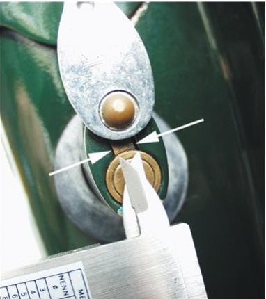

Fatto, Piaggio Center, serratura trovata. Grazie a tutti. -

Cari amici ci siamo, il motore completamente revisionato gira che è una meraviglia, ora ho tutta la carrozzeria smontata, pronta per essere sistemata a dovere. Oggi, dopo varie bestemmiucce e un paio di punte-trapano rotte:rabbia:, ho estratto la vecchia serratura del bloccasterzo, della quale non riesco a ritrovare la chiave. Ho visto che si tratta di una serratura a "guida stretta", da 4mm di larghezza del "dente superiore". Ho fatto un giro su internet ed ho visto che esistono vari modelli di serratura, tutte non originali mi sembra... - Oltre la larghezza della guida devo tenere conto di qualche altro parametro nella valutazione dell'acquisto? (lunghezza, altri denti, tipo di meccanismo...) - Esiste una serratura originale in vendita nei Piaggio center? - Il numero di telaio della mia 50N è 277000, quale modello è "il suo"?.. Ho visto su SIP che ci sono 2 serrature con guida da 4mm: una ->236000 ed una 236001 -> 283299, che differenza c'è tra le due? -
