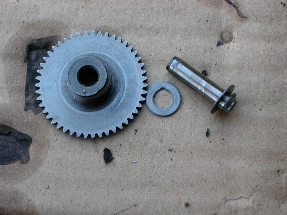

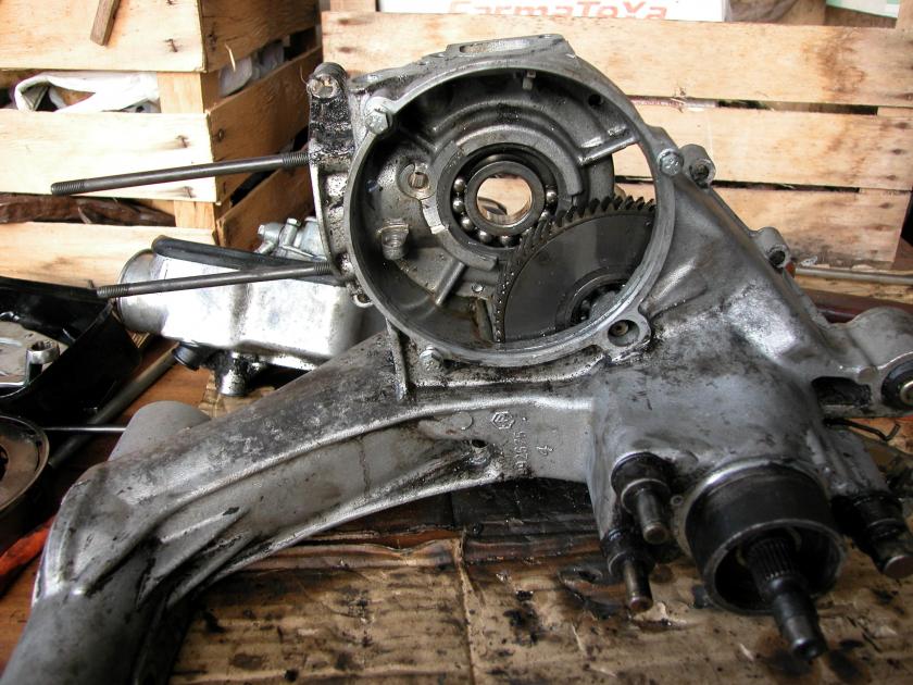

  7. Intato grazie a tutti per le risposte che mi hanno permesso di vedere il primo problema con occhio più esperto e quindi di trovare la soluzione. Fortunatamente il carter principale è integro, il carter rotto di cui parlavo nel primo post e quello del volano, con la più classica delle rotture cioè in prossimità della pedivella di messa in moto. Ho visto che i pezzi ci sono tutti (foto3) infilando con forza l'alberino nella sua sede (foto4) e guardando dal lato manovella (foto5) si vede che rimangono ancora un paio di millimetri per arrivare a filo e pensavo che alcuni colpi di martello sull'alberino per recuperare quei due millimetri sarebbero bastati a bloccarlo, forse e vero; ma poi l'alberino diventa corto e poi non è possibile mettere la rondella seger. Suggerimenti sono ben accetti grazie
  8. Sicuramente sono stato poco chiaro. Il buco dove infilare l'alberino non è cieco, ma va a finire dentro la camera di manovella, come si può vedere nella prima foto a sinistra accanto al cuscinetto rotto. Sei sicuro degli oring: nel mio alberino non ce traccia ciao
  9. Ebbene si, dopo aver visto quasi tutti i post di revisione di motori, sono stato preso dalla smania anch'io. Ho trovato in un mercatino un motore px 150 con miscelatore e dato il prezzo abbordabile ( aveva il carter volano rotto)l'ho preso. Ho incominciato a smontarlo, pensando di sostituire soltanto il carter rotto, perchè il resto apparentemente mi sembrava messo bene. Lo so i puristi storceranno il naso........... i carter vanno sostituito a coppia....... Aprendolo, la prima sorpresa: tutto l'interno era disseminato di trucioli e non riuscivo a capire da dove provenissero, mistero svelato soltanto dopo aver tolto il carterino frizione: la foto documenta lo stato del cuscinetto. Adesso mi sto preparando per fare una revisione generale del motore, e ci sono delle cose che vorrei capire e di cui chiedo lumi: dentro al carter vi è un buco in cui si innesta l'alberino dell'ingranaggio del miscelatore, vi chiedo se in questo alberino vada montata una qualche guarnizione perchè non capisco come faccia a non aspirare aria e olio da quel posto quando si crea il vuoto spero di essere stato chiaro grazie per chi vorrà rispondermi
