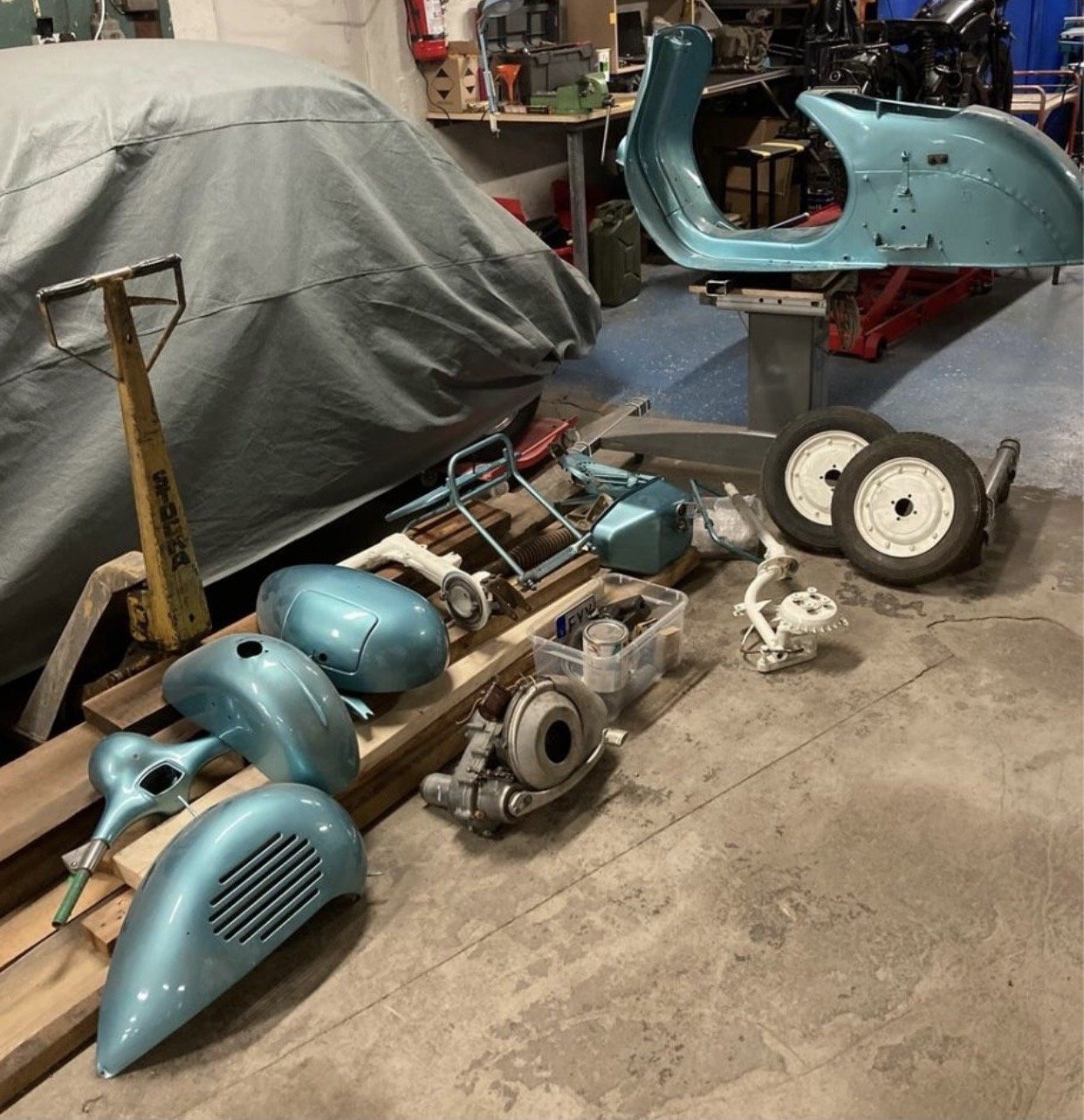

    Salve ragazzi, qualcuno che conosce bene questo modello? un conoscente mi ha chiesto 2500 euro ma il numero di telaio e´ VGL1T 053xx mentre il motore vgl1m 0121xx e questo mi sembra un po strano. la vespa dovrebbe essere completa ma e' stat riverniciata e mi sa del colore sbagliato. non vorrei fosse un collage. Mi sapete suggerire a cosa fare attenzione affinche' non sia un acquisto sbagliato?Vi posto la foto per farvi un idea. Grazie
  3. Si le frecce sono inserite nelle manopole. No non è una motovespa. Ha il nr telaio 195xxx come le primavera italiane. Niente sportellino. Telaio special.

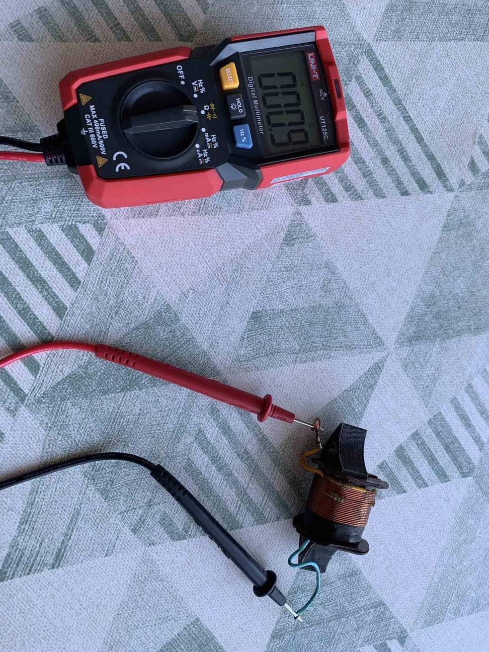

  6. Ho misurato in ohm con puntale rosso su filo interno e puntale nero su quello esterno. Ho notato che la parte in metallo esposta al magnete del volano ha una patina nera come se fosse verniciata. È normale?

  8. Questo è il test alla bobina di accensione (spero di aver fatto bene 😅). Confido nelle vostre competenze
  9. Il cavo gialloverde che parte dal condensatore era una riparazione al rosso di accensione. È normale che le bobine 1 e 3 siano collegate ?
  10. Salve a tutti, sto cercando di rimettere in sesto il motore di una primavera del 1979 costruita per il mercato nordeuropeo (Danimarca e Svezia) e mi sono bloccato allo statore. Devo fare le seguenti premesse: - la vespa ha le frecce al manubrio(che erano obbligatorie all epoca) - il motore è un vma2m quindi identico alla primavera italiana. Accensione a puntine, statore 5 cavi 6 volt. Condensatore testato, volano magnetizzato, puntine sostituite. - ho rifatto cablaggio statore identico a come era ma spedivellando con motore su banco il filo giallo, blu e verde mi danno voltaggio ma non il rosso. Ho testato la bobina di accensione col multimetro e non mi sembra abbia problemi. Provo a mettere le foto di come era lo statore prima che cambiassi i fili.Qualcuno che mi da uno sguardo a queste foto e mi aiuta? Grazie
