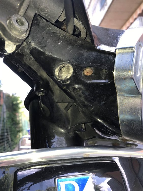

Il filetto proprio non c'è più, nemmeno una cresta..
avevo pensato di metterci un cilindretto di metallo tagliato a fetta di salame per adattarsi alla parte inclinata e dentro al manubrio mettere poi una dado,
però la vite della copertura del buco dello specchio gira a vuoto, quindi devo forarlo..
Ma ieri non ho avuto tempo, ho dovuto montare degli scaffali in garage..
Questo week end sono via, ci provo domenica prossima - credo dovrò forare il bullone e poi vedere che succede...

Dopodichè volevo smontare il manubrio in quanto sia la leva del cambio sia l'acceleratore sono duri, per dare un po' di lubrificante sia nei fili che dove ruotano i due tubi del manubrio, ma tanto per cominciare una delle viti che tengono le coperture degli specchi gira a vuoto - lo specchio sx è su una piastra attaccata sotto con 2 viti - va beh la forerò. Inoltre, lato dentro la parte filettata anteriore dove collegare la piastra dello specchio è mancante (rotta). Devo pensare di cambiare la parte inferiore del manubrio (con quella non originale, perchè originale costa un botto)..

Per quanto riguarda il riporto a tig, a parte che non saprei a chi chiederlo, e pure lo trovassi credo avvicinarsi ai 95 euro che costa un nuovo non originale sarebbe un attimo, in più dovrei rifilettare e comunque riverniciare. Allora tanto vale che prendo il nuovo, così quello che smonto dal vecchio lo rimonto sul nuovo direttamente e amen. Almeno i filetti sono integri.

Poi, rimane sempre da forare la vite che tiene il tappo del foro dello specchietto destro che gira a vuoto, senza la quale la copertura del manubrio non esce.
