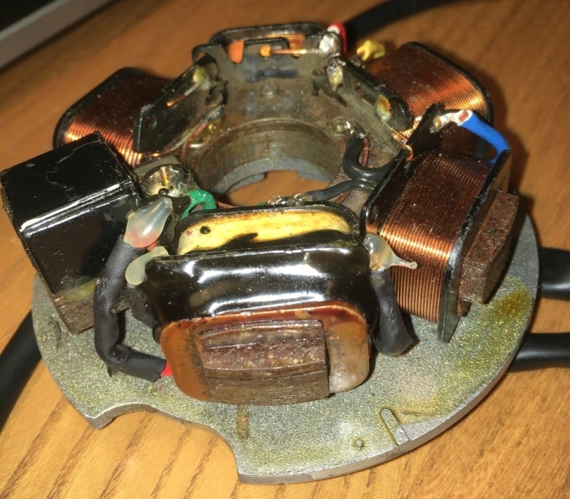

  1. Allego le foto dello statore
  2. No, nessun regolatore. E' possibile che il proprietario precedente abbia cambiato delle bobine o collegato in serie quelle esistenti ?
  3. Il mio primo problema era il tester digitale che misura le tensioni alternate in modo errato per fortuna ho anche un vecchio ICE 680R che mi ha dato questi valori nella scatoletta di derivazione a BT : nero - rosso : 11V nero - azzurro : 14 V nero - giallo : 6V Ho sostituito la lampadina dello stop con una a 12V e preso la massa dal cavo nero della scatolina e anche la luce di posizione è OK. Ma come si possono spiegare queste tensioni così alte ?
  4. Un saluto a tutti, continuando nel restauro della mia ET3 del 76, dopo aver chiuso il motore, ho collegato lo statore, montato il volano e collegato la centralina elettronica. Il motore è andato in moto subito e gira bene. Non avendo a disposizione ancora scocca e altre parti che sono dal carrozziere per la verniciatura, ho pensato di verificare parte dell'impianto elettrico e più precisamente ho collegato seguendo lo schema elettrico il faro posteriore per verificare il funzionamento della luce di stop e della luce di posizione. Con il motore in moto ho premuto il pulsante di stop si è accesa la lampadina ma si è anche bruciata, mentre la luce di posizione rimane spenta. Vi chiedo quali sono i valori corretti di tensione che dovrei rilevare sulla scatolina di BT ?
