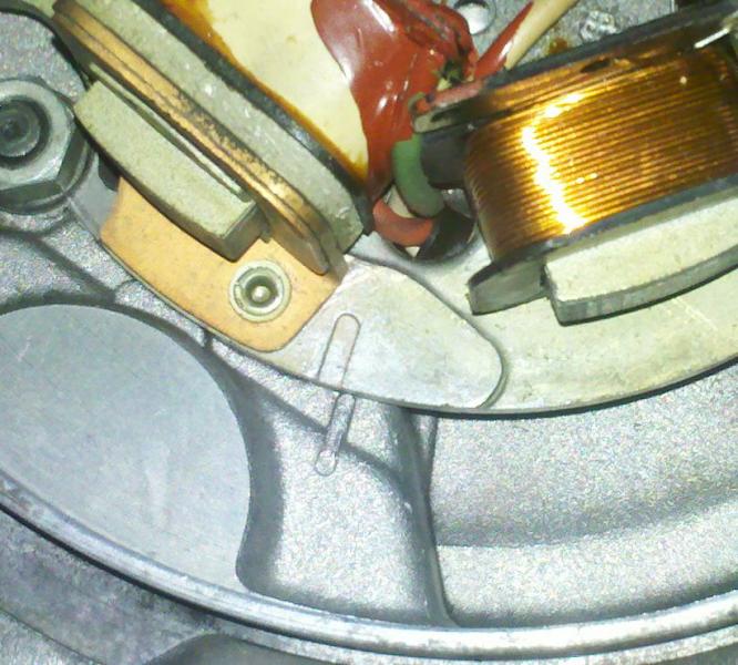

  19. Quella non è una vite aria ma miscela , e la lasci così,se non vedi foto sposta di 2mm lo statore in senso orario da tacca a tacca nel frattempo a volano smontato controlla il paraolio dietro lo statore quanto da me detto sopra ..

  21. Tipo di olio io uso il selenia 2 tempi sintetico te puoi prendere un altro purché sua sintetico. la miscela la farai al 2,5 . la vite miscela per ora la lasci cosi. lo statore lo posizioni come mia foto. insisto nella carburazione 80 è piccolo la sento magra ,scendendo di percentuale di olio smagrisce ancora accelerando il motore deve scendere senza esitazioni in silenzio e non pepepepepepe...... sintomo di magrezza..di getto massimo!!

  24. ciao, immaginatela invece con una pinasco;-);-) ti metto una foto per l'anticipo:ok::ok::ok:
