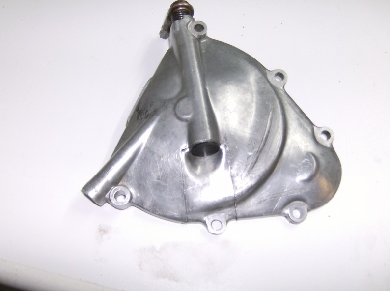

  3. Ah quella si è rotta pensavo ti riferissi alle ultime foto che ho postato, si quella è andata, domattina vado ad una mostra-scambio e vedo se trovo un manubrio completo sano, possibilmente a prezzi abbordabili, sinceramente non mi va di farla saldare anche se sarebbe la soluzione più economica, oltretutto ho un pò di dubbi sulla effettiva tenuta nel tempo.

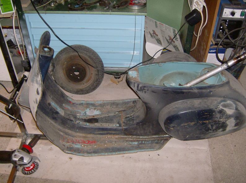

  5. E qui un pò di foto sulla situazione attuale del retauro

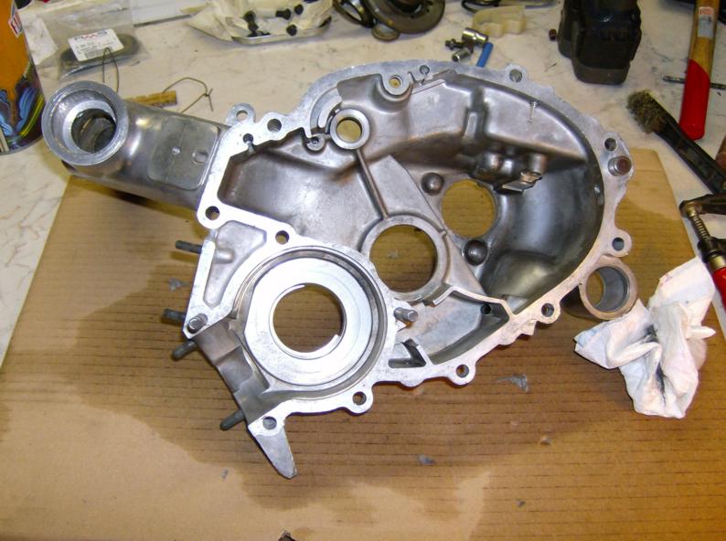

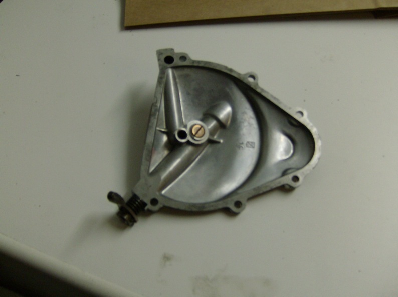

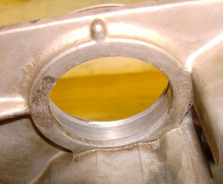

  6. Riprendendo quanto detto qui sopra ecco la foto del guaio...spero si veda

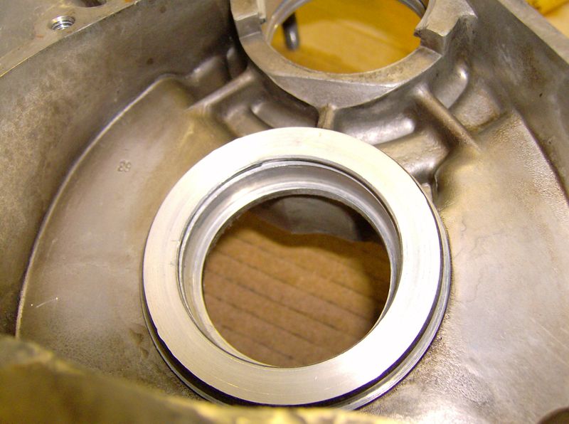

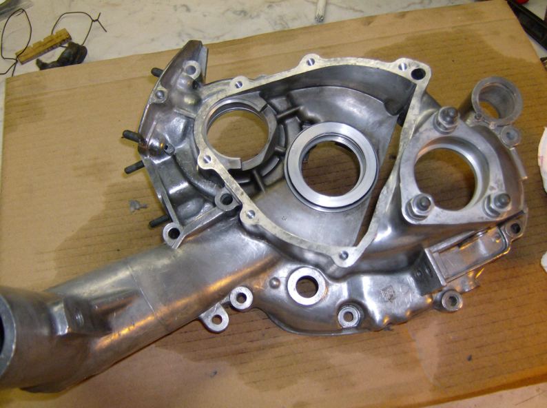

  8. In settimana cerco di fare un pò di foto, intanto è tutta smontata pezzo per pezzo, motore aperto e cuscinetti sfilati( grazie ai tutorial molto utili) però ho combinato un piccolo (almeno spero) guaio nel togliere il cuscinetto della campana frizione lo stesso verso la metà si è messo leggermente di traverso e non c'era verso di smuoverlo allora ho riscaldato di nuovo il carter (come per tutti gli altri) e frapponendo un pezzo di legno ho picchiato per farlo uscire infatti è uscito ma.....ho "sbeccato" leggermente il labbro lato campana della sede del segger del cuscinetto...farò alcune foto per farmi capire meglio e valutare dai più esperti l'entità del danno anche se (credo) la campana va in battuta suo cuscinetto stesso e non sulla sede quindi non dovrebbe essere gravissimo...vedremo.

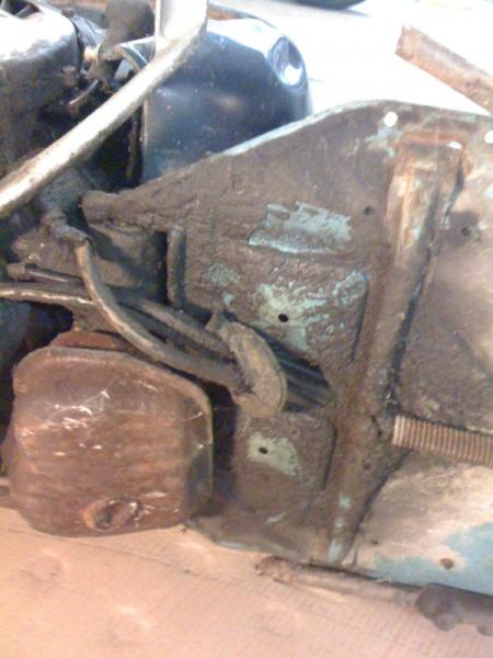

  13. appo70

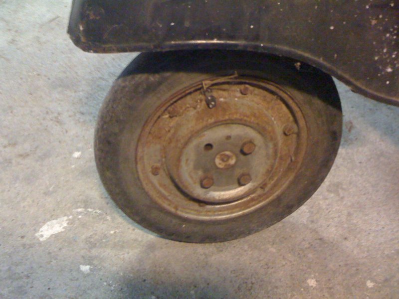

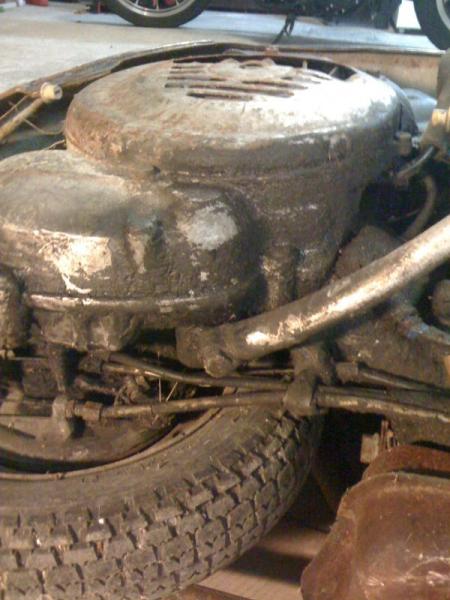

  16. Non è messa malissimo, a parte alcuni forellini sulla pedana di ruggine passante che valuterò meglio dopo la sabbiatura/cartegiatura, poi per il resto la carrozzeria ha un po di botticine varie ma non ha ruggine in nessun altro "anfratto", il motore poi (che nel frattempo è stato smontato e parzialmente pulito visto che le foto risalgono ad una decina di giorni fà) sembra messo molto, comunque lo stò aprendo e smontando completamente per cambiare cuscinetti, paraoli, oring, guarnizioni, dischi frizione, poi darò un'occhiata alla crocera ma quasi quasi cambio pure quella e non ci penso più. Sostituirò, ceppi freni e relative molle, impianto elettrico completo, cavi e guaine, ammortizzatori, gomme...per i cerchi mprovo a sabbiarli e poi decido se ce la faccio li salvo..

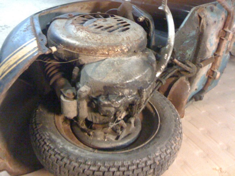

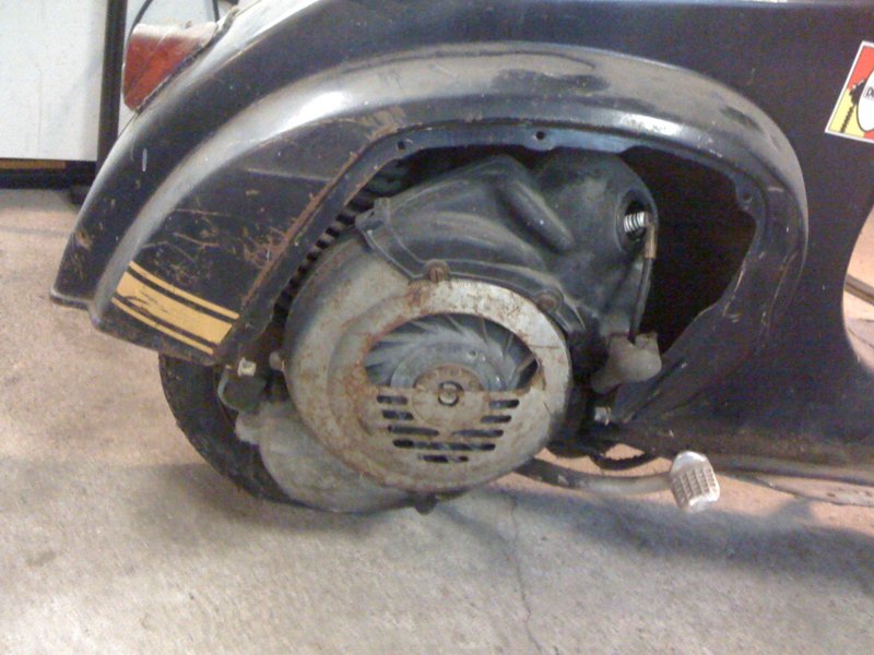

  17. Ed altre, scusate la qualità ma non avevo la digitale sottomano ed ho usato il telefono.

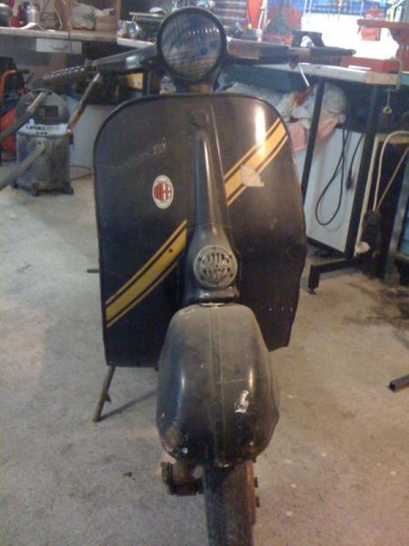

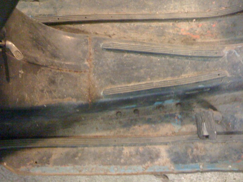

  18. Eccomi a condividere con voi il mio primo restauro (Vespa 50 N 1968 regalatami da mio cognato di cui suo padre ne è stato l'unico proprietario, peccato che al momento non abbia trovato il libretto originale) spero di cavarmela e che riesca bene, naturalmente in caso di necessità chiederò ai più esperti qui sul forum. Grazie. Intanto mi appresto a mettere alcune foto sulle condizioni in cui ho trovato la vespa. Segue----->
