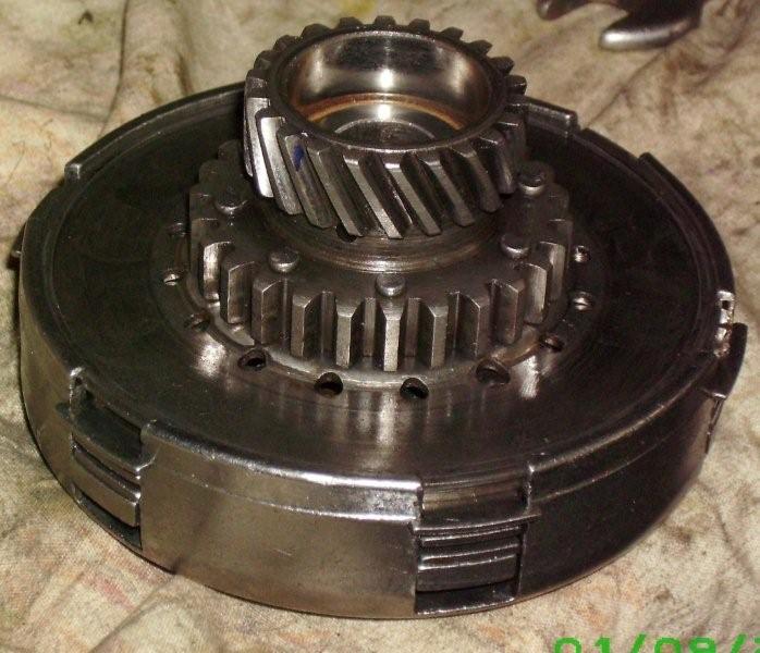

    Che il paraolio vada in posizione diversa non lo so; non conosco i motori ante PX punte platinate e che fosse Sprint V. lo vedo soltanto adesso; dagli spaccati che posto sembra essere confermato quanto asserisci. Per la campana: ho dubbi su alcune campane grigie non originali Piaggio perchè ... bè qui si capisce meglio: http://www.vespaonline.com/index.php?name=MDForum&file=viewtopic&p=791152#791152 Probabilmente da te l'albero non è ben entrato dentro il cuscinetto e per questo ti risulta "corto". Stavo postando gli stessi esplosi.Ripeto il cuscinetto è nella sua sede giusta ,il problema secondo me ,è la rondella che appoggia contro il paraollio, se non ci fosse.......

    allora.................l'albero motore è il suo originale.(Sprint V.)il paraolio l'ho montato nella posizione giusta come l'ho trovato (non tutti i paraoli vanno montati tra albero e cuscinetto)) La campana lucida è la sua , alla base dei prigionieri ci sono le rondelle ,non boccolette: (P.S i carter sono ancora aperti) il problema sorge dall'aìppoggio dal rondellone dietro la frizione ,se non ci fosse riuscirei ad avvitare il dado. Ho provato a pensare anche al pacco frizione montato male ,,,,ma niente l'ho gia aperto una decina di volte sembra tutto a posto.

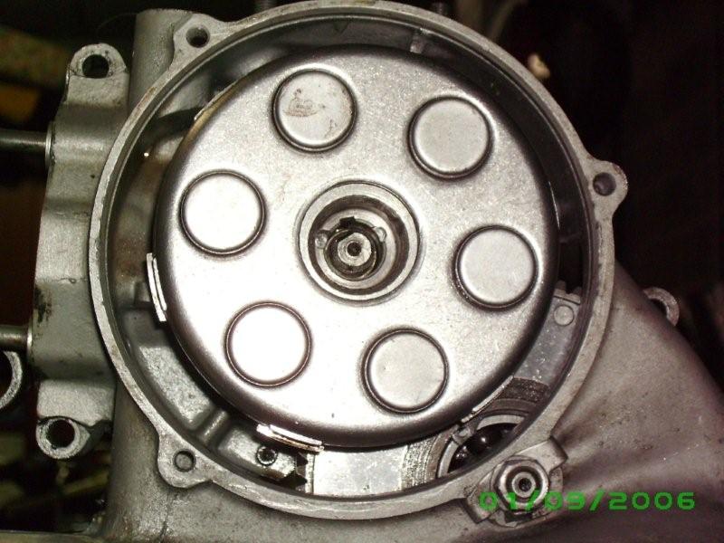

  20. Ho cambiato i paraoli con altri identici. e al rimontaggio del pacco frizione mi sono accorto che mi si è accorciato l'alberino,praticamente vado a infilare la frizione. e il dado a castello non arriva ad avvitarsi nell'albero,sono due giorni che non riesco a capire dove sbaglio
  21. Ho notato che diversi motori montano il cuscinetto motore lato frizione dopo il paraolio .siccome tempo fa ho aperto il motore del mio sprint V. e adesso lo sto riassemblando ora mi è venuto un dubbio non ricordo piu' se il cuscinetto va prima o dopo. Che faccio???
