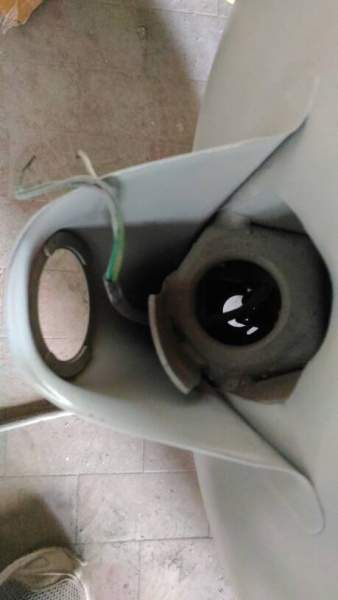

  5. Ciao a tutti, anch'io sto restaurando una Vnb 1t ho un dubbio sullo sterzo, che prima dello smontaggio da una parte non aveva il fine corsa Ho fatto una foto dell'interno del nasello che allego, ha un lamierino solo di riscontro ma non mi sembra ci siano residui di qualcosa che é venuto via. La forcella ha due battute integre. Qualche suggerimento? Inviato dal mio Lenovo TAB 2 A7-30H utilizzando Tapatalk
