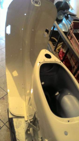

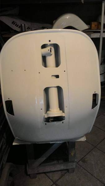

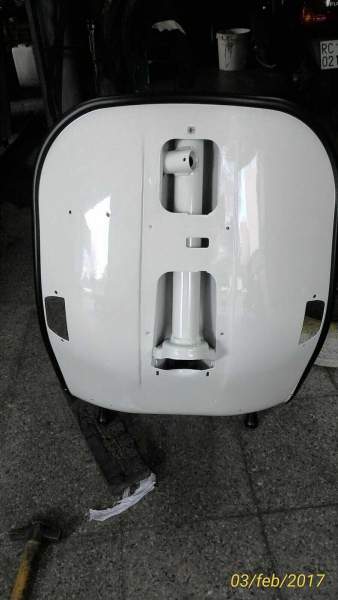

  3. Salve ragazzi, volevo condividere con voi il proseguimento dei lavori del restauro della Vespa, i lavori sono andati abbastanza avanti, buona visione! Sono bene accette critiche e consigli [emoji23] La Vespa sotto quella specie di verniciatura aveva delle belle sorprese!
