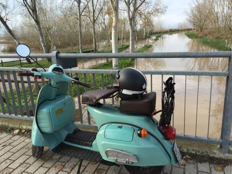

  13. ...ed ecco la bimba in un romantico tramonto... CHETAK BAJAJ CLASSIC 150, 1997, FAVOLOSAMENTE VIAGGIANTE, PISA (TOSCANA) Grazie per il sondaggio/censimento, sempre pronto ed operativo se c'è da ritrovarsi. Un saluto cordiale.
