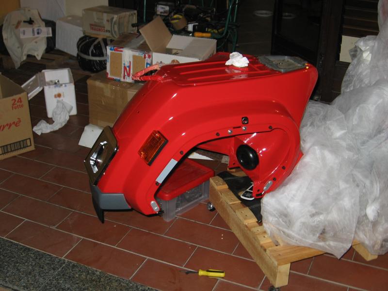

  1. Sono andato a ritirare le ultime cose dall'Amico Carrozziere (che davvero con molta disponibilità e passione mi sta supportando in tutto ciò non posso fare in prima persona), metto le foto: e poi l'inizio delle opere dell'impianto elettrico con i due devioluci (pks e rusch) le modifiche al prossimo aggiornamento

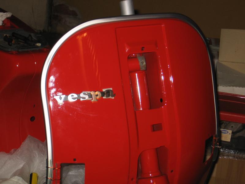

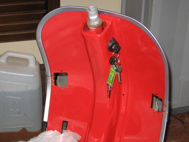

  10. immagino quanta bella robba a Sora.... tornando al bordocudo (ci stò cadendo malato dato il mio perfezionismo) alla fine uno a caltanissetta da a 30 euro l'originale (con contro bordo interno e buchi per le scarpette)... quello che abbiamo preso noi è di buona fattura, ma va adattato e bisogna lavorarci su per dare la forma!!

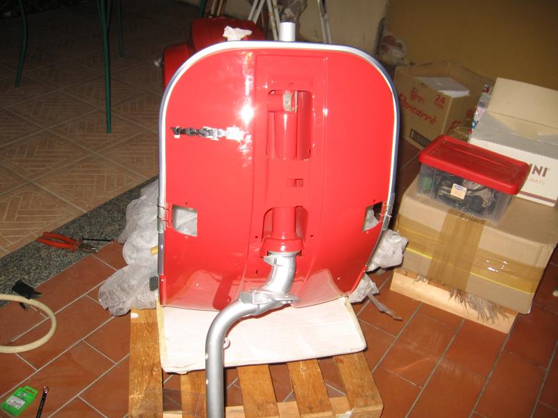

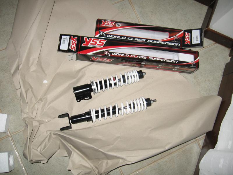

  12. l'anteriore è un pò vistosetto anche perchè lo monto con la forca rusch. ho tutta la forca originale conservata apposta, tutte le modifiche rigorosamente reversibili; il restauro come vedi è particolarmente accurato... mi perdoneranno se faccio un falso montaggio originale per poi mettere l'yss per essere più sicuro in strada... ho visto passare certi obrobbi!!!

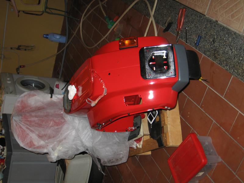

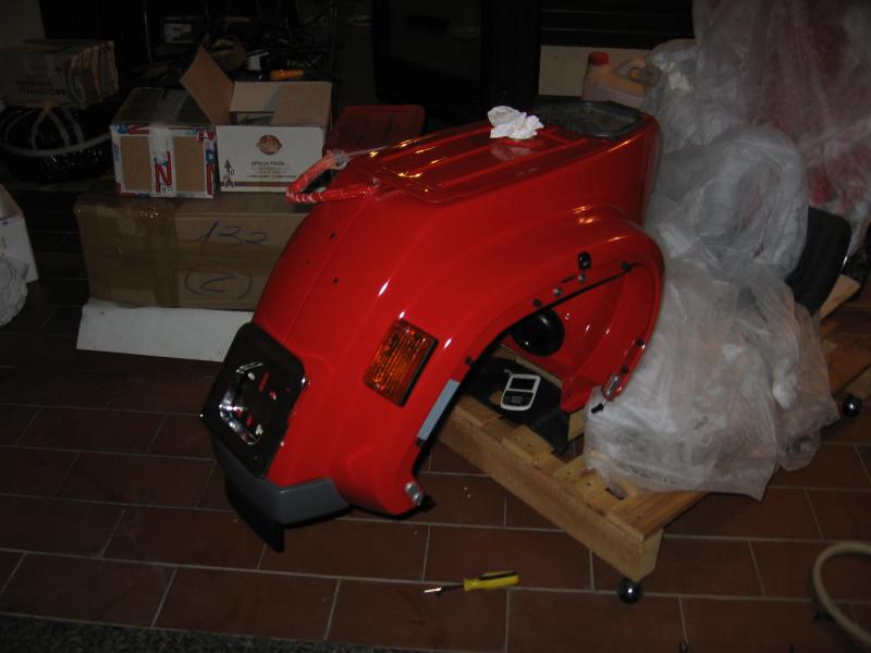

  13. Grazie 1000 ora è tutto più chiaro... allora ho fatto bene a tagliare a filo e rifilettare. Alla fine si è messo perfettamente in sede. un'altra piccola imperfezione l'ho trovata nel pulsante del cofano laterale, quello di SX è Ok, metre quello lato motore è leggermente più dentro, probabilmente per la forma non perfettissima della pancia (me ne accorgerò meglio quando mi consegneranno verniciati i cofani). e poi visto che siamo in "tema" di differenze, ho un telaio senza frecce sempre 83 ed il foro del pedale del freno è notevolmente più grande.... ma nelle piccole modifiche fra uno stampo ed un altro sono abituato con le Special, solo che li ero più ferrato avendo avuto conservati sottomano, mentre con le PK... scarseggio alla grande.

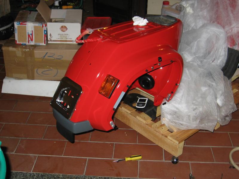

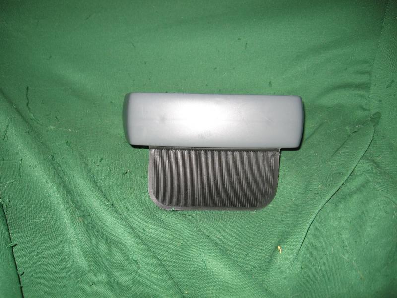

  14. un'altra cosa... il paracolpi posteriore l'ho dovuto modificare, i buchi non coincidevano e la filettatura impediva il corretto posizionamento del codone stesso. ne esiste qualche altro modello? e questo era per qualche versione successiva? booo purtroppo in PK sono un pò ignorantello... stò scoprendo solo ora i dettagli
  15. oggi faccio un falso montaggio, magari ci metto anche la targa proprio e vedo un pò.... magari poi sullo spazio pubbicitario che dovrebbe andare sotto la targa ma così è messo sopra penso a farmi un adesivo (nero o rosso) e ce lo piazzo come personalizzazione
  16. un altro piccolo passo fatto... un parere sul portatarga, lo vorrei montare al contrario che ha un inclinazione più accattivante.
  17. io ho appena finito, qui diciamo che fa caldo... devo solo rassettare i ferri... se vai a vedere le foto mie, ho postato come ho messo in tiro il bordoscudo, e poi volevo un consiglio sulla targa, ho appoggiato il portatarga cromato.... notavo che stà meglio sottosopra (mi coincidono meglio i buchi che c'erano) e ha un inclinazione più carina..
  18. non è un rondellone in plastica di circa 3mm? la vespa è bellissima.... mi metto a lavoro anche io dai che mi porto avanti con il montaggio

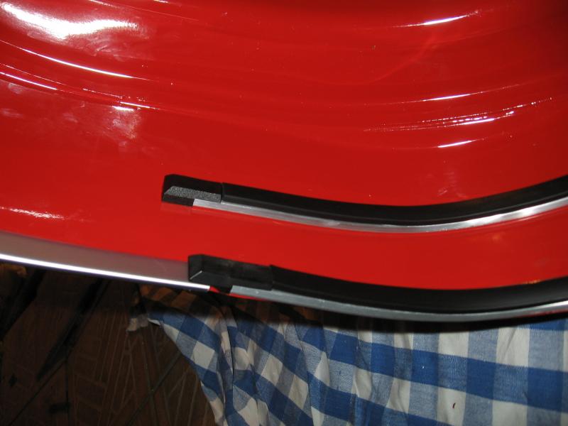

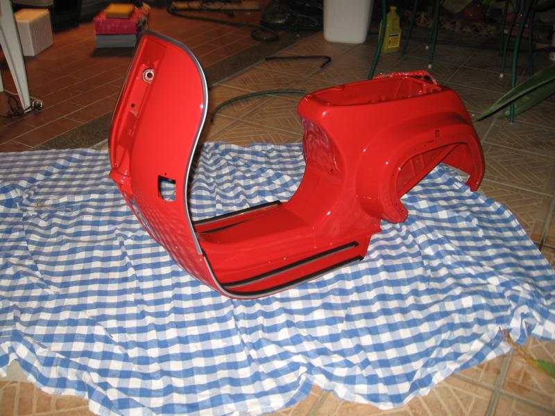

  20. per il bordoscudo ci ho perso la salute!! Tagliare a misura... fare i fori per le scarpette e sopratutto fre prendere forma (non mi aderisce bene all'altezza delle frecce) e l'ho messo in tiro e l'ho riscaldato, adesso l'ho lasciato riposare in tiro.... spero prenda forma.... le strisce messe a mestiere con ribbattini e rivetti
  21. Strisce pedana e Bordoscudo montati, il bordoscudo è molto bello ma non è originale, quindi l'ho dovuto tagliare a misura e fare i due fori di raccordo con le scarpette delle strisce pedana, in oltre le scarpette del kit non sono identiche alle originali di mamma Piaggio, quindi ho preferito recuperare le originali.... per il resto, tutto montato a mestiere, ribbattini pazientemente ribbattuti e rivetti ai capi... lavoro perfetto! il bordo scudo nella zona frecce non aderisce alla perfezione, quindi l'ho messo in trazione e di tanto in tanto lo scaldo con il Phoon per dare la forma... a limite dove non si vede dietro il bauletto ci metto anche un goccio di silicone....

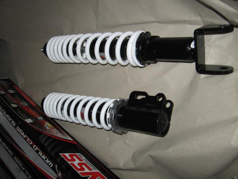

  22. anche gli Yss sono arrivati dalla Germania... bellissimi!
  23. a dire il vero non li ho cercati, ma ho riciclato quelli vecchi (ne avevo diversi smontati da altri cavalletti), riciclo tutto ciò che è possibile e sufficentemente sano ed in ordine. quadrati o tondi del cavalletto PX ne ho visti in giro, per PK di questi a cono sinceramente non mi è sembrato di vederne.

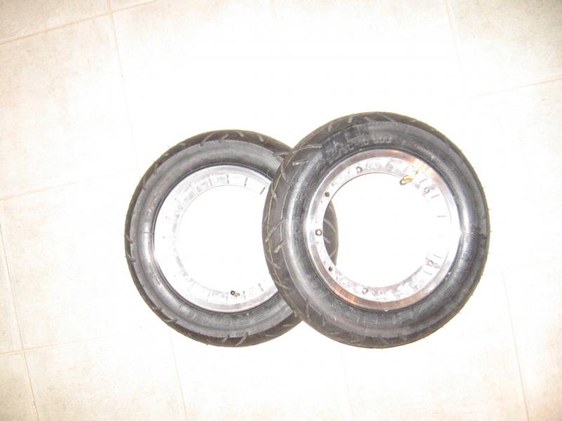

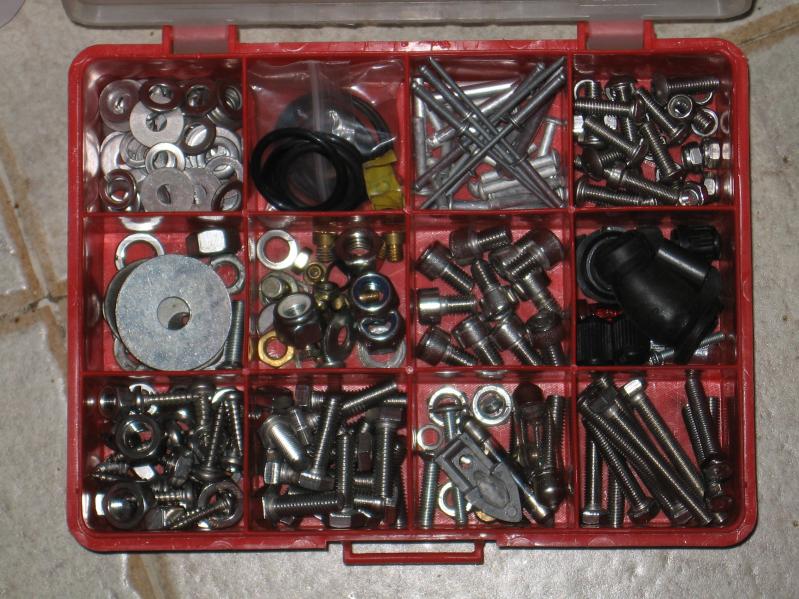

  24. Ho montato i Cerchi con le Gomme Metzeller 90.90.10 gentilmente fornite dal mio "spacciatore" preferito (Luca70) rigenerato e assemblato il cavalletto, preso un pò di bulloneria in INOX A2. sono un fissato della rigenerazione, ad esempio il codone è stato acquistato nuovo, ma il paraspruzzi è stato riprso da uno stock di pezzi che avevo dentro. Oggi spero di fare qualche altra cosuccia.

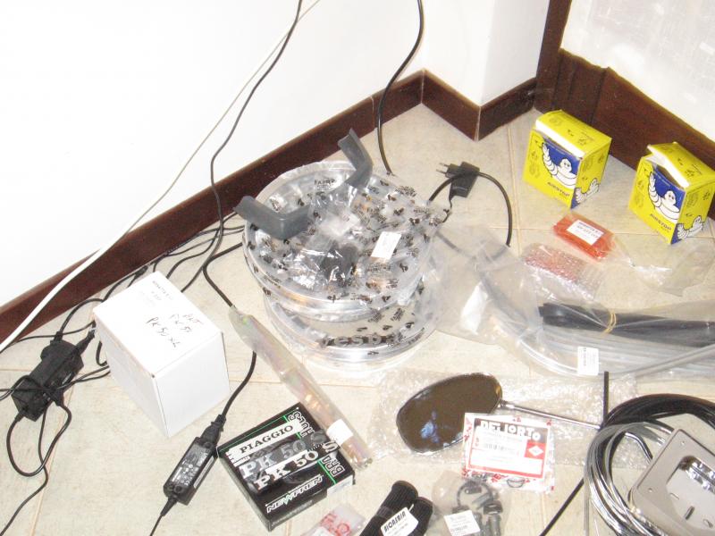

  25. da tempo non dò notizie, ma piano piano mi porto avanti (il tempo libero purtroppo è sempre poco); ho acquistato finalmente il seguente materiale che mancava per la modica cifra di 240 euro spedizione compresa: [TABLE=width: 301] [TR] [TD=width: 59, align: right]2[/TD] [TD=class: xl65, width: 242]cerchio lega 10[/TD] [/TR] [TR] [TD=align: right]1[/TD] [TD=class: xl65]strisce pedana[/TD] [/TR] [TR] [TD=align: right]1[/TD] [TD=class: xl65]coppia leve cromate[/TD] [/TR] [TR] [TD=align: right]1[/TD] [TD=class: xl65]gomma freno post.[/TD] [/TR] [TR] [TD=align: right]1[/TD] [TD=class: xl65]coppia scarpette cavalletto[/TD] [/TR] [TR] [TD=align: right]1[/TD] [TD=class: xl65]etichetta nasello pks[/TD] [/TR] [TR] [TD=align: right]12[/TD] [TD=class: xl65]gommini schocchini laterali[/TD] [/TR] [TR] [TD=align: right]1[/TD] [TD=class: xl65]faro anteriore pks[/TD] [/TR] [TR] [TD=align: right]2[/TD] [TD=class: xl65]tappo mozzo ruota tamburo post. Pks[/TD] [/TR] [TR] [TD=align: right]2[/TD] [TD=class: xl65]targhetta laterale PKs[/TD] [/TR] [TR] [TD=align: right]1[/TD] [TD=class: xl65]protezione scocca post.[/TD] [/TR] [TR] [TD=align: right]1[/TD] [TD=class: xl65]kit 5 serrature pks[/TD] [/TR] [TR] [TD=align: right]1[/TD] [TD=class: xl65]viti parafango[/TD] [/TR] [TR] [TD=align: right]1[/TD] [TD=class: xl65]kit viti fissa leve manubrio[/TD] [/TR] [TR] [TD=align: right]1[/TD] [TD=class: xl65]guarnizione blocchetto avviamento[/TD] [/TR] [TR] [TD=align: right]1[/TD] [TD=class: xl65]comando gas pks[/TD] [/TR] [TR] [TD=align: right]1[/TD] [TD=class: xl65]tappo conta km pks[/TD] [/TR] [TR] [TD=align: right]4[/TD] [TD=class: xl65]boccola sportello motore pks[/TD] [/TR] [TR] [TD=align: right]1[/TD] [TD=class: xl65]collare blocchetto avviamento[/TD] [/TR] [TR] [TD=align: right]1[/TD] [TD=class: xl65]revisione carburatore 16[/TD] [/TR] [TR] [TD=align: right]2[/TD] [TD=class: xl65]camera d'aria michelin[/TD] [/TR] [TR] [TD=align: right]1[/TD] [TD=class: xl65]kit gabbie sterzo[/TD] [/TR] [TR] [TD=align: right]1[/TD] [TD=class: xl65]kit manopole rigate[/TD] [/TR] [TR] [TD=align: right]1[/TD] [TD=class: xl65]targhetta vespa interasse 58[/TD] [/TR] [TR] [TD=align: right]1[/TD] [TD=class: xl65]kit cavi[/TD] [/TR] [TR] [TD=align: right]1[/TD] [TD=class: xl65]Porta targa Cromato[/TD] [/TR] [TR] [TD=align: right]1[/TD] [TD=class: xl65]ghiera fanale cromato ant.[/TD] [/TR] [TR] [TD=align: right]1[/TD] [TD=class: xl65]specchetto a goccia[/TD] [/TR] [TR] [TD=align: right]1[/TD] [TD=class: xl65]Freccia post DX[/TD] [/TR] [TR] [TD=align: right]1[/TD] [TD=class: xl65]gemma ant DX[/TD] [/TR] [TR] [TD=align: right]1[/TD] [TD=class: xl65]gemma ant SX[/TD] [/TR] [TR] [TD=align: right]1[/TD] [TD=class: xl65]Ganasce freno[/TD] [/TR] [/TABLE]
