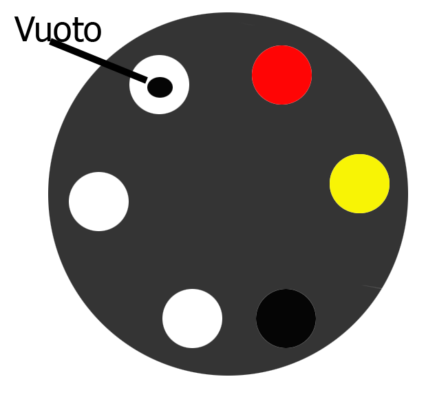

  16. GRAZIE MILLE! quindi per la messa in moto quello spinotto non serve? Comunque io ho solo il blu e il verde staccati, li altri sono in sede e li lascio dove sono..no? Quindi basta che veda quale fa spegnere il motore mettendolo a massa e ottengo il verde, l'ultimo buco è il blu Escluso il buco vuoto da entrambe le parti! Domani provo, anche se a sto punto credo che la botta alla centralina/bobina(da dove esce il filo per la candela) l'abbia messa fuori uso percchè anche senza spinotto non parte...
  17. Salve a tutti, devo far revisionare la mia vespa, e da un pò presenta il problema di avere una chiave inefficiente(con o senza si mette in moto) e senza frecce (forse anche senza stop) ma con fari e luci di posizione funzionanti. Le lampadine delle frecce sono ok. Ho smontato il nasello e ho trovato il filo verde (quello del blocchetto delle chiavi) con la plastica completamente mangiata che si è sgretolata al sol toccarla. Inoltre nello spinotto in basso che esce dal telaio con forma cilindrica, con 5 buchi per 5 fili più un buco vuoto, in cui era staccato sia il verde che il blu. Ho pensato subito di ricomprare tutto l'impianto e rimetterlo, ma online i negozi sono chiusi e vorrei fare la revisione il più velocemente possibile; perciò ho preso un cavo nuovo e l'ho fatto passare accanto agli altri, l'ho unito al verde dietro al nasello l'ho fatto uscire insieme al cilindretto. Ora però non so in che ordine inserire il blu e il verde. Ho provato entrambi ma la vespa sembra non dar segni di vita. Vorrei sapere da qualcuno l'ordine corretto così da imputare eventualmente la colpa a qualcos'altro.. Grazie mille a tutti
