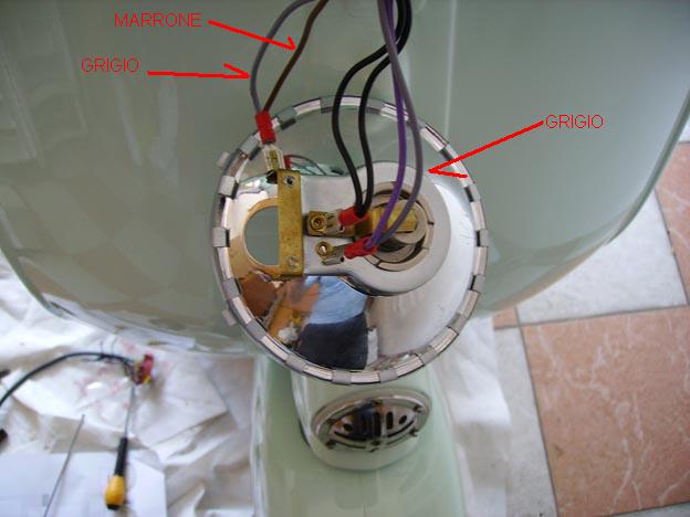

  5. Grazie gattopanzer!! in teoria dovrei aver fatto giusto (ti metto qualche altra foto).. e sul faro anteriore è corretto? Devo a ncora provare perchè devo ancora mettere il motore che sprero mi arrivi domani!

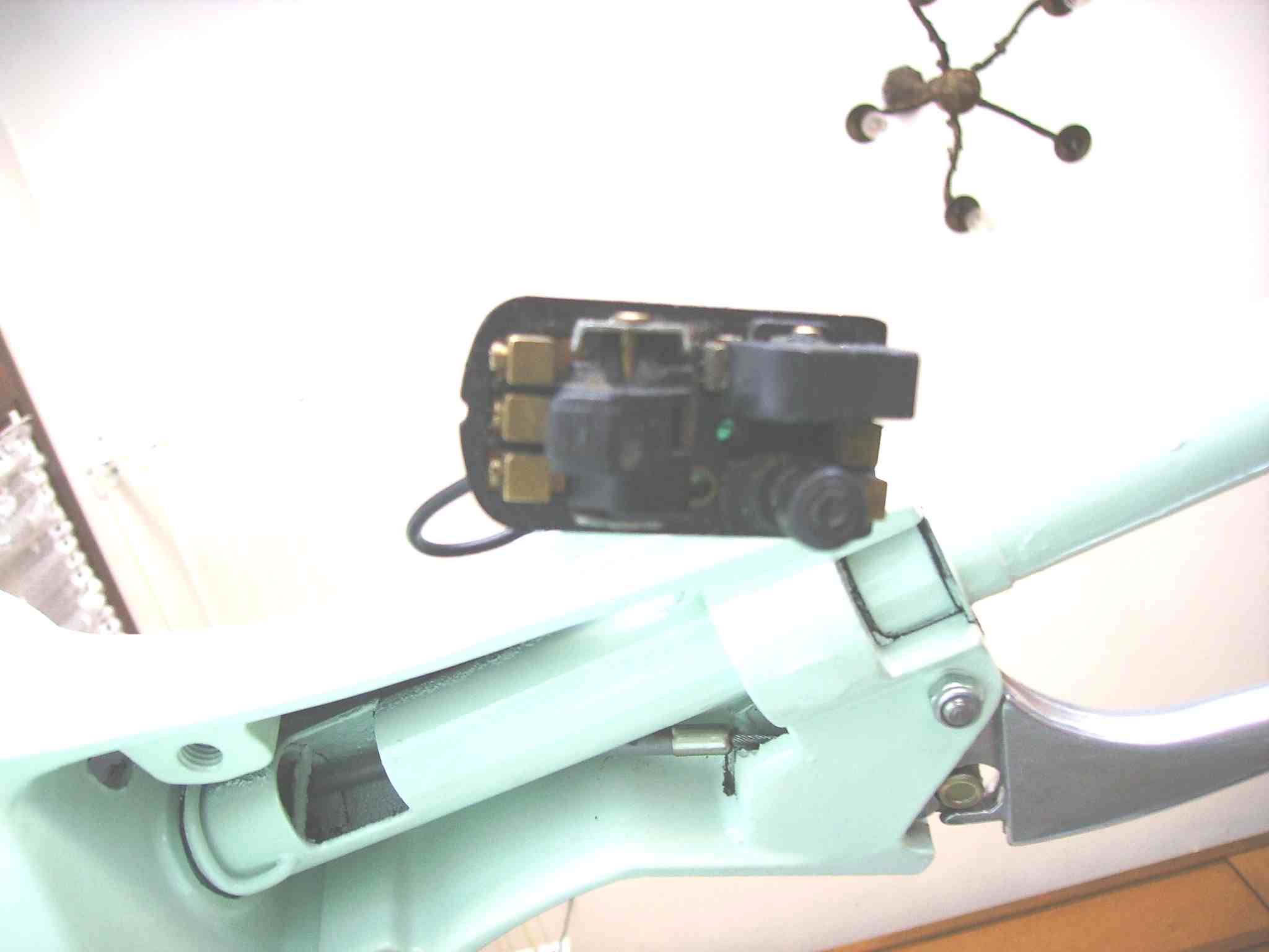

  6. forse non si vede bene in foto, ma il bianco è sul morsetto centrale, non è insieme al nero.. e mi resta un morsetto senza fili (che è quello indicato dalla freccia) che nello schema non c'è..! forse ho il deviatore non della mia vespa.. mah..
  7. Lasciate stare l'utima cosa che ho detto sul faro anteriore.. cmq dovrebbe essere cosi guardando lo schema sul libretto di manutenzione... datemi conferma perchè non ci capisco un gran chè.. grazie!
  8. Caio a tutti, seguendo lo schema i fili dovrebbero essere attaccati come dalle foto, però mi rimane un morsetto (n.3) che non ha nessun filo, è normale? Altra cosa sul fanalino posteriore un cavetto va attaccato alla massa giusto? quindi posso metterlo attorno alla vite che tiene il fanale? La stessa cosa vale per tutti i fili neri che sono sul faro anteriore.. cioè li metto insieme e fanno massa? Grazie a tutti
