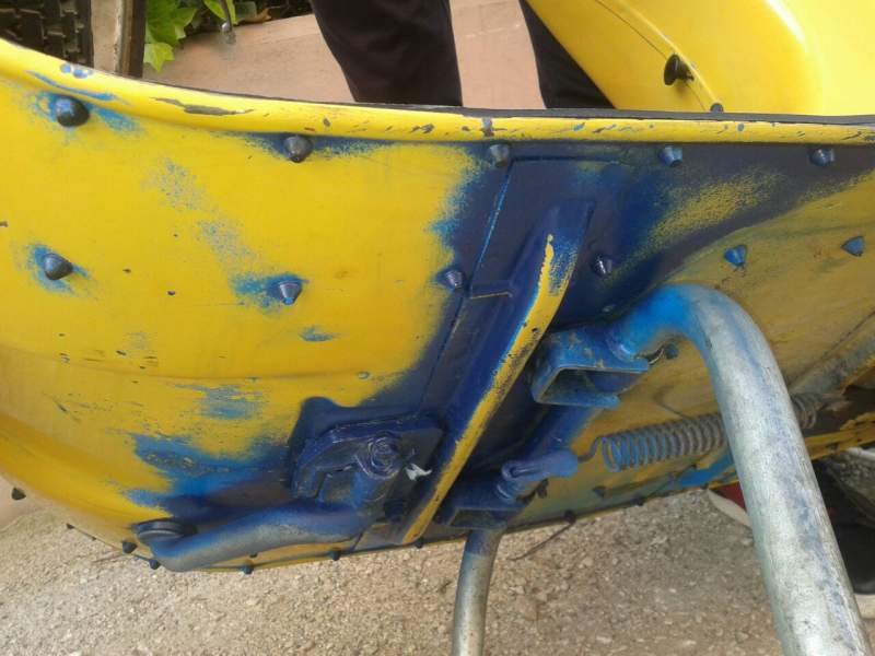

Bella!! Complimenti! che codice colore hai usato? Dalla foto postata sembra giallo texas come la mia del 76 anche se questa foto non rende per via della diversa esposizione alla luce qui si vede bene che il colore sembra identico... non fare caso al blue a all'azzurro dato dal precedente proprietario... che in fin dei conti ha salvaguardato poi il suo colore originale

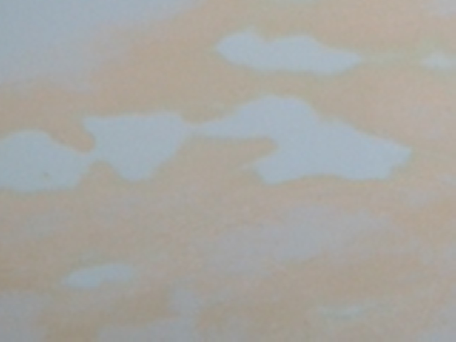

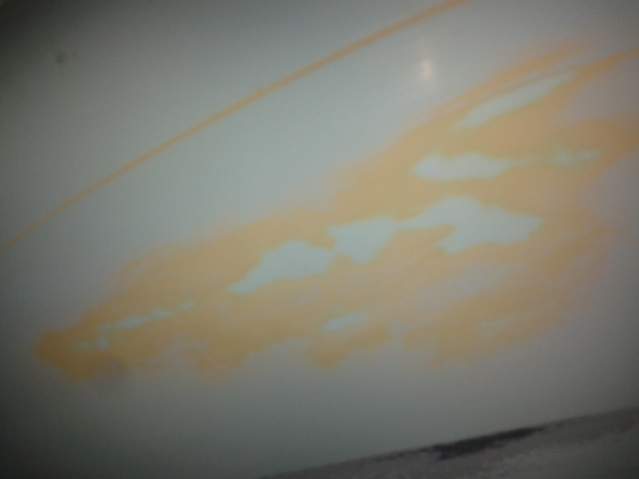

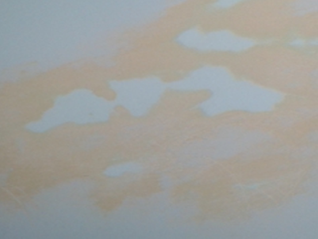

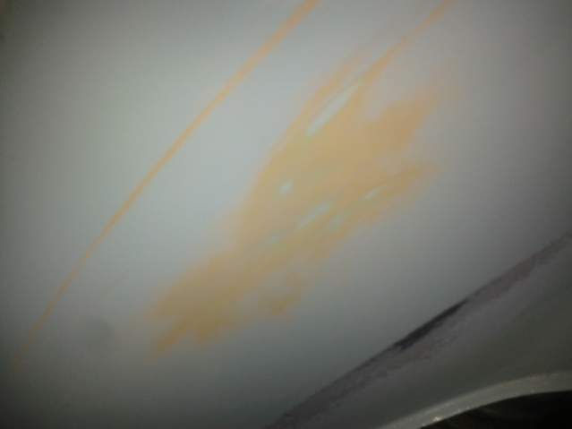

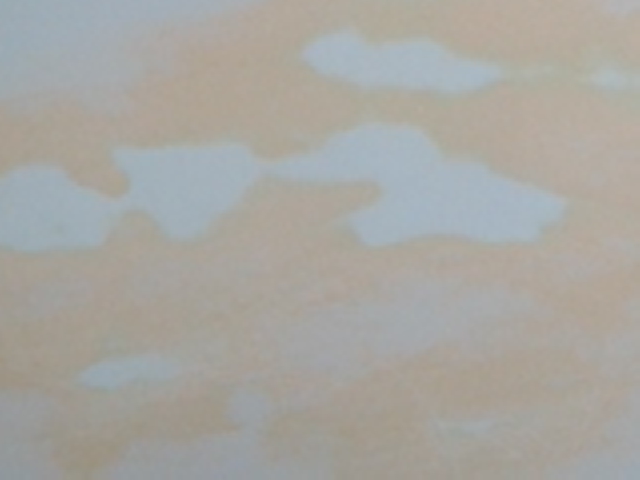

Buongiorno a tutti! Ieri sera si è avvenuto il miracolo! Grazie Cif e grazie diluente nitro!! Allego qualche foto... Base di partenza sporca... Si da una pulizia.... Ho iniziato prima con solo Cif e spugnetta dove la vernice originale si confondeva con quella acrilica ma i risultati erano scarsi perchè laddove l'originale veniva via... l'acrilica resisteva... Poi ho iniziato con il diluente nitro e una pezza.... ma nessun risultato... poi è avvenuto il miracolo, diluente nitro + cif + spugnetta inox e tanto olio di gomito.... La fortuna vuole che almeno dove ho iniziato a ciffare non è stata preventivamente carteggiata non ho idea di che tipo di stucco sia stato usato, però sta di fatto che sta venendo via questa sera proseguo, magari cercando di usare qualcosa di meno aggressivo della lana inox perchè usando il diluente nitro le spugne non credo possa usarle perchè quando ci provai una volta con il cinquantino si sciolse al contatto proverò con della carta vetrata finissima... perlomeno nelle fasi finali quando sono in prossimità della vernice originale Che ve ne pare? -

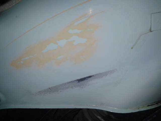

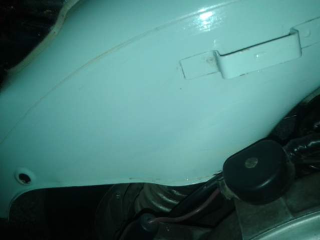

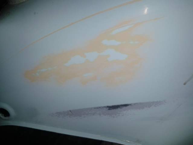

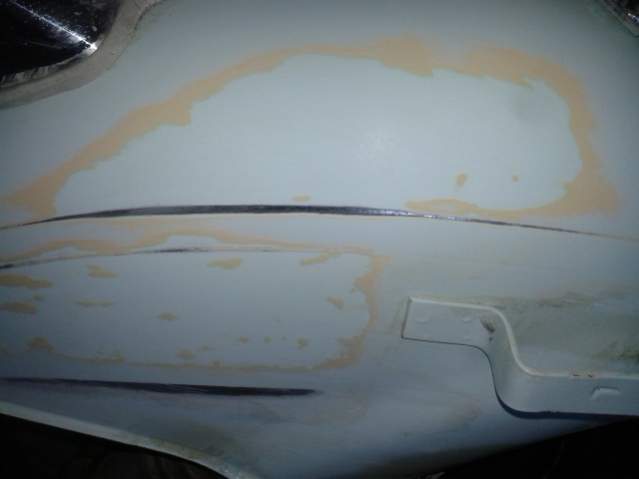

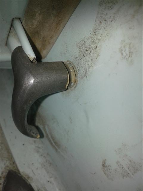

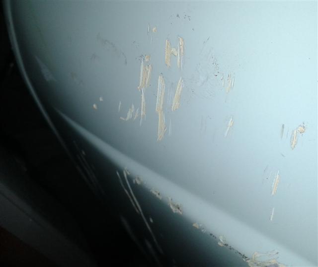

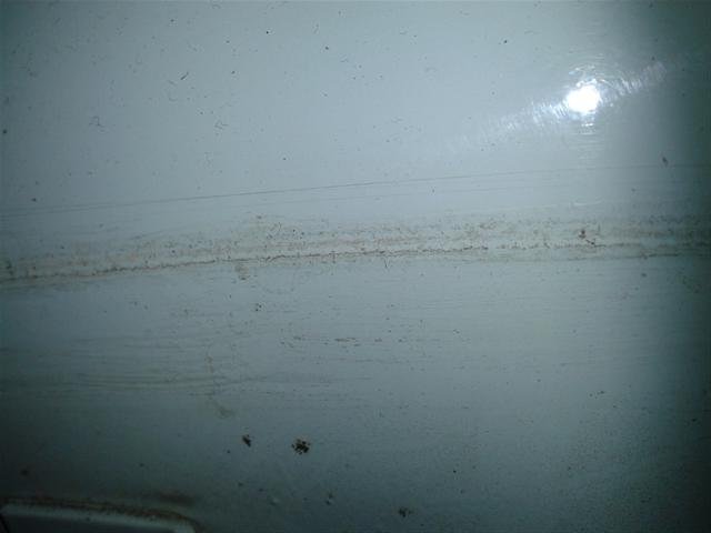

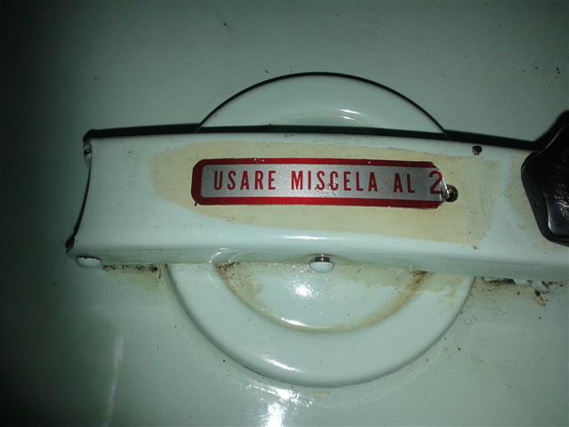

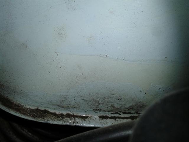

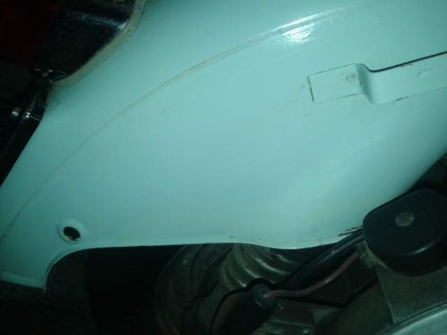

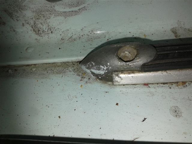

Come promesso posto un po di foto, le prime due foto riguardano il colore originale che è stato graziato sul tappo del sebrbatoio e sul telaio in dietro al motore, il che mi fa supporre che il motore non'è stato rimosso qui i graffi sul cofano sinistro e i segni sul telaio dove poggia la guarnizione del cofano si vede bene quello stucco maledetto qui invece i punti dove si vede lo sporco di stucco come postumi di verniciatura senza rimuovere i pezzi: Sono tentato a partire con il Cif da dietro al motore per arrivare dove c'è il segno della guarnizione.... la paura mia è quellache il metodo Hood non possa andar bene con lo stucco e se quello stucco porta via la vernice originale... se vi è qualche prodotto specifico per scioglierlo senza fare danni.... Dopo tanto orrore posto due belle fotine, qualcuno potrà dire che saranno soldi buttati ma lei la mia vespa se la merita: -

Ciao a tutti, apro questo post perchè ormai non ce la faccio più a pensare.... sempre la stessa cosa... la vespa è questa: http://www.vesparesources.com/57-melacompro/70873-vs-pareri-su-vespa-gt-del-1968 che è un conservato da paura con tutti i pezzi ad eccezione della sella (px primavera o prima serie) e delle manopole.... e soprattutto della vernice... data a mò di rinfrescata sulla vernice originale (credo), se riesco in mattinata stesso posto le foto dove si vede sotto il cofano e sul serbatoio il suo colore originale... ma la cosa più grave è che sotto la vernice è stato dato dello stucco, a detta di chi ho interpellato "a spruzzo" e la cosa è evidente perchè ho preso dei graffi nel box sul cofano sinistro e si vede tutto lo stucco che emerge.... ora la sto iniziando ad odiare per via di quel colore max majer (mi è stato dato il barattolo usato) "infedele" perchè più scuro per me inguardabile.... nel frattempo ho trovato una bella sella conservata lunga aquila made in italy e sto battagliando per delle manopole usate grigie... per questo se riuscissi a far uscire il suo colore originale -
