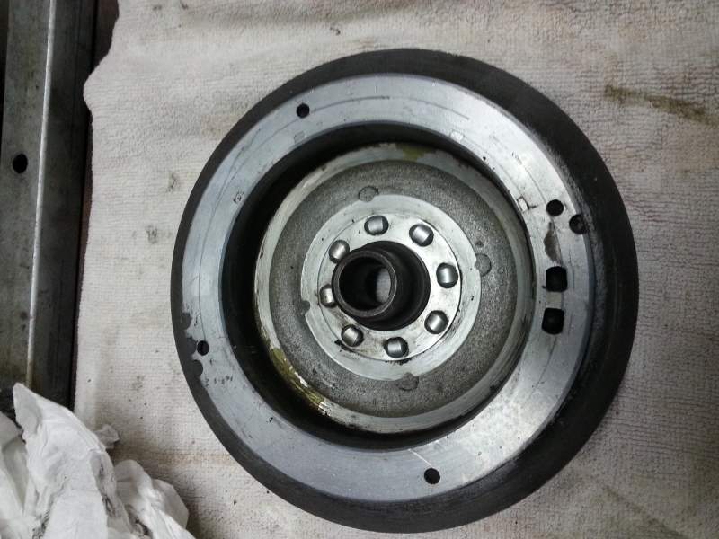

Salve qmici da qualche settimana ho ultimato l'assemblaggio della vespa montato il motore elabborato faccio qualche giro una meraviglia a un certo punto sento a una certa velocità una vibrazione torno a casa e do un'occhiata noto che il volano si muove di qualche decimo morale della favola e ceduto un cuscinetto incavolato nero metto la vespa da parte per qualche settimana poi prendo una decisione e rimonto il suo motore originale 3 marce con un gt 85 carburatore 19 spruzzo 72 ma noto che da minimo se accelero subito ha dei mancamenti tipo quando finisce la benzina classico rumore uoooo se accelero gradualmente non succede e la candela e nera e asciutta cosa ne pensate sono grasso o devo scendere di max.il gt dovrebbe essere un olympia non si legge la marca c'è solo una y ed e n ghisa attendo qualche consiglio

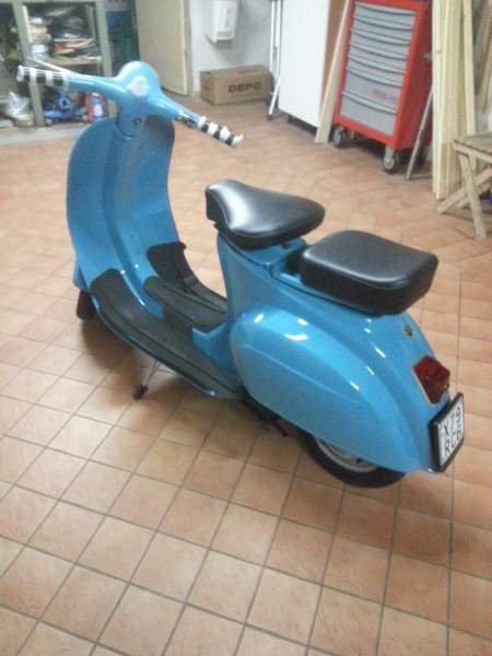

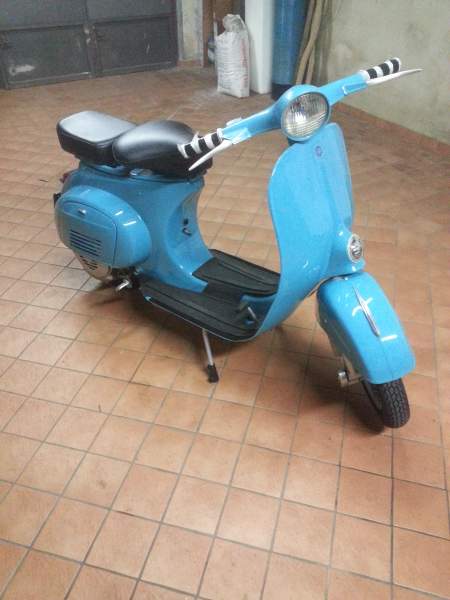

ciao amici finalmente dopo tante pene il carrozziere mi ha dato la vespa soddisfatto del risultato finale porto a casa la vespa e inizio a rimontarla alla fine ecco il risultato mi sento di farla vedere perché' mi avete aiutato molto con i vostri consigli quanto riguarda l'impianto elettrico lo modificato ho montato uno statore pk xl volano pk s cosi' non ho dovuto cambiare l'albero motore x chi vuole modificare una r come la mia consiglio lampadina anteriore h8 12 v 35 w bellissima luce costa solo dalle 3,50 alle 6 euro e non occorre apportare nessuna modifica al faro si incastra benissimo grazie per l'aiuto che mi avete dato e che dovrete darmi ancora in futuro uno scambio di idee risolve tantissimi problemi grazie ancora .

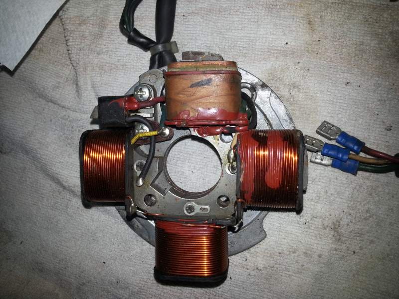

salve amici dopo qualche settimana sono riuscito ad acquistare uno statore pk xl cosi' potrò montare le lampade a 12 v ora vi posto le foto dello statore volevo capire come mi devo comportare con la messa in fase da premettere che ho l'albero motore anticipato in una foto c'e' quella tacca a quale riferimento va nella vespa e poi un consiglio quale lampadine comprare 12 v lo so quanti vatt sia anteriore che posterioregrazie mille per la vostra disponibilità'

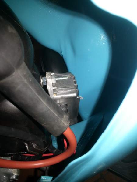

Salve amici . Ho deciso di modificare l'impianto elettrico da 6 a 12 v : ho acquistato uno statore come in foto pk xl volano pk s cono 19 bobina e regolatore ; volevo un vostro parere : lo statore e quello giusto? dato che io non lo so e se qualcuno mi può' aiutare magari disegnandomi uno schema per effettuare i collegamenti : allora, i tre fili , quelli che vanno alla bobina ok li ho capiti ma i rimanenti 4 non so come fare perché devono passare attraverso il regolatore

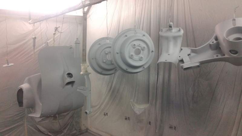

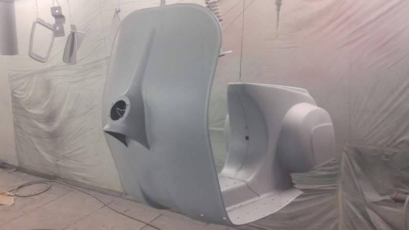

salve ieri anno passato il fono epossidico spero che x questa settimana mi daranno tutti i pezzi in grigio cosi' li posso assemblare ed evitare che si perdano pezzi che in un carrozziere e facile oggi sono andato alla motorizzazione e mi anno rilasciato le targhe e il libretto ora aspetto solo che completino la vespa sto cambiando anche la pedana e in buone condizioni qualcun'altro magari no lo avrebbe fatto ma ci siamo accorti che con gli anni e diventata più sottile quindi piùdebole e per consiglio del carrozziere la cambiamo cosi' non deve imbottirla di stucco metallico per rinforzarla allego qualche foto degli avanzamenti di lavoro
