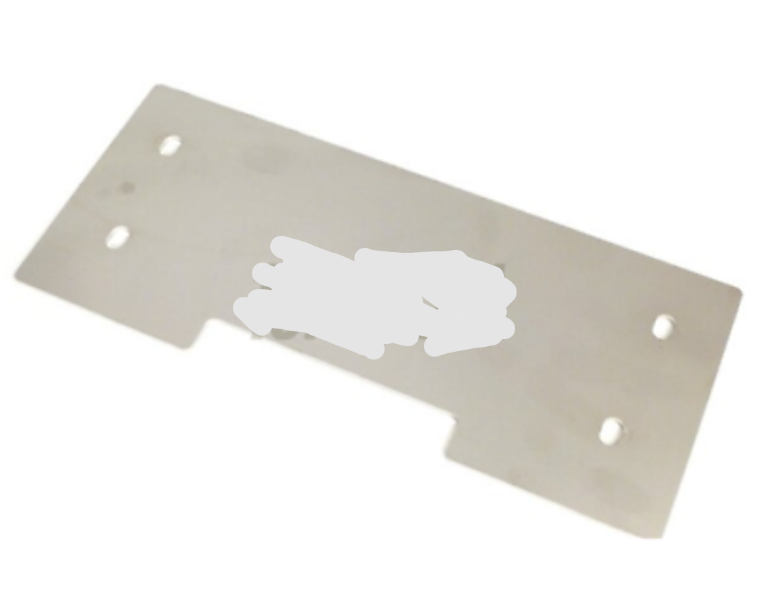

  4. Salve, mi è stata regalata una piastra di rinforzo per la pedana della PX quelle che vanno poste sotto il cavalletto per capirsi, non essendoci istruzioni volevo capire se va montata con il lato con la "scanalatura" verso la ruota anteriore e quindi a cavallo della saldatura del rinforzo pedana come le staffe del cavalletto per capirci, oppure se va al contrario e cioè con il lato scanalatura verso la ruota posteriore...qualcuno la conosce e mi sa rispondere?? Non capisco che senso abbia quella tacca l'unica spiegazione è che sia sagomata così per montarsi girata verso la ruota anteriore schivando l'asola di lamiera posta al centro della pedana, magari qualcuno ne sa qualcosa graziel
