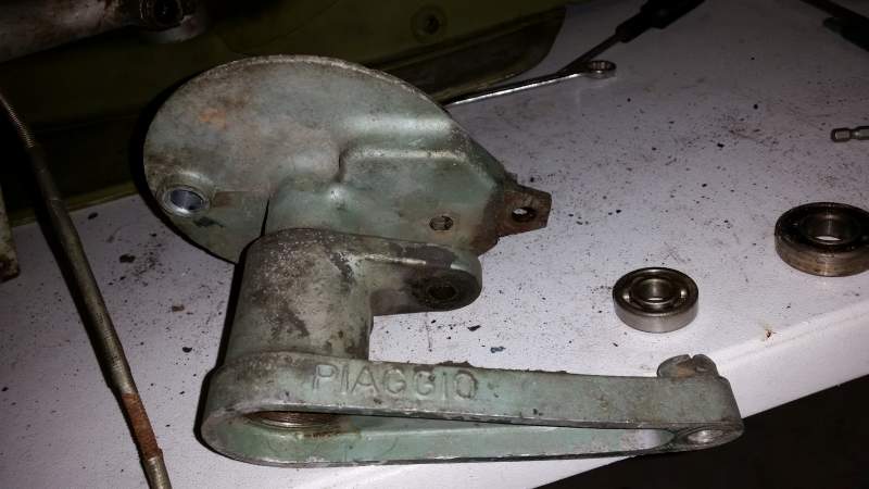

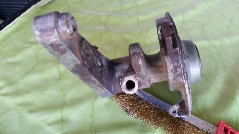

  2. Ciao Senatore, ho visionato bene il pezzo per un bel po' di tempo ieri, si tratta di una leggera curvatura che inizia molto dopo il foro dell' attacco della forcella e va' verso il foro dell'attacco dell' ammortizzatore , la foto che ho postato inganna un po'.....( non dico che non é storto ma che la foto aumenta molto di piu' il difetto ) conclusione.... puo' darsi anche sbagliata.....ma preferisco tenermi il mio pezzo originale e lasciarlo cosi' com' é , credo che l'ammortizzatore anche se non lavorera' in perfetta posizione dritta non dovra' creare troppi problemi , soprattutto una volta montato il coprimozzo non si vede piu' niente. accetto con piena serenita' critiche, pareri ,ecc.

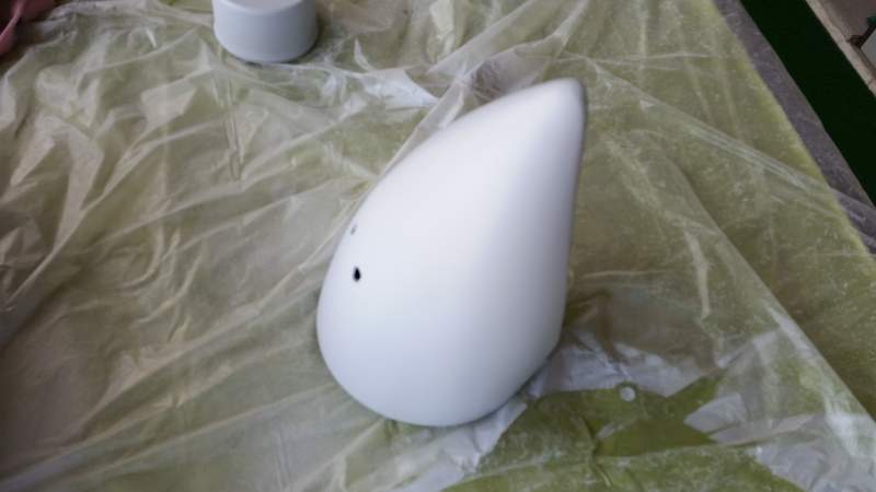

  3. Trasporto effettuato nonnetta in viaggio il cartone con l`antiruggine , la vernice, il catalizzatore , trasparente e diluente Normalmente tra lunedi' - martedi' sara' spruzzato il fondo antiruggine e se non ci sono intoppi mercoledi' vado a riprenderla

  8. Pensate che debbo provarlo a raddrizzarlo il mozzo ? Ho paura di combinare l irreparabile nel tentare l operazione. Come posso agire? Riscaldandolo e poi raddrizzare....o direttamente raddrizzare a freddo?
  9. Innanzitutto grazie per la risposta Senatore, volevo chiederti un consiglio sulla quantità di vernice verde da comprare, vedo sei ben informato sul campo della vespa Ciao Mason 1981 si effettivamente il mozzo diciamo che è leggermente storto....bravo hai un occhio ben affinato vedo;-)

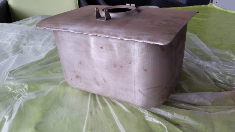

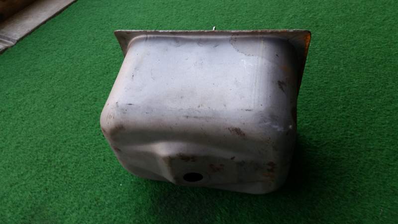

  13. Chiedo scusa Senatore per il pasticcio che ho provocato e per il lavoro inutile che ti ho recato ....ho preso atto del tuo consiglio e in seguito verra` messo in atto Rifatto l`interno del serbatoio con la tankerite.....risultato perfetto, é uscito come nuovo:lol:

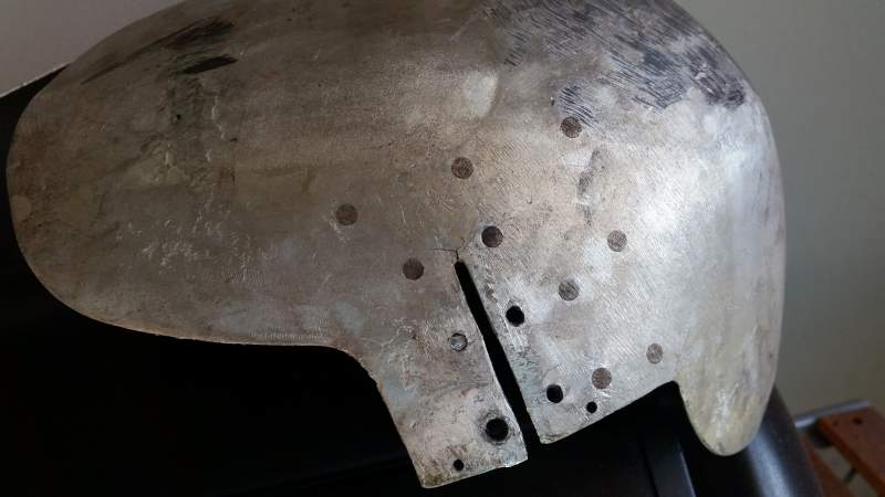

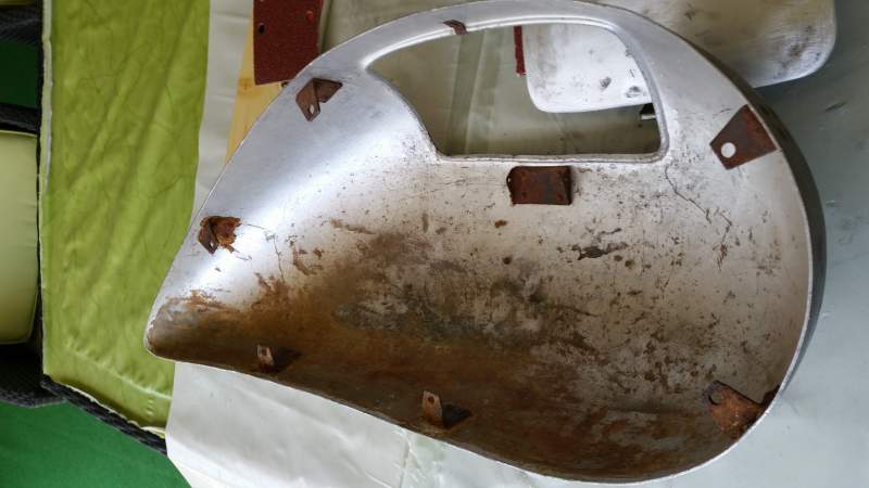

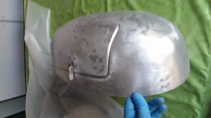

  19. Adesso tocca alla scocca laterale destra passare passare sotto martello Qualkuno sa' i diametri e lunghezze esatte dei ribattini per le scocche laterali ? e dove si possono trovare ? Sul net non sono riuscito a trovare niente .

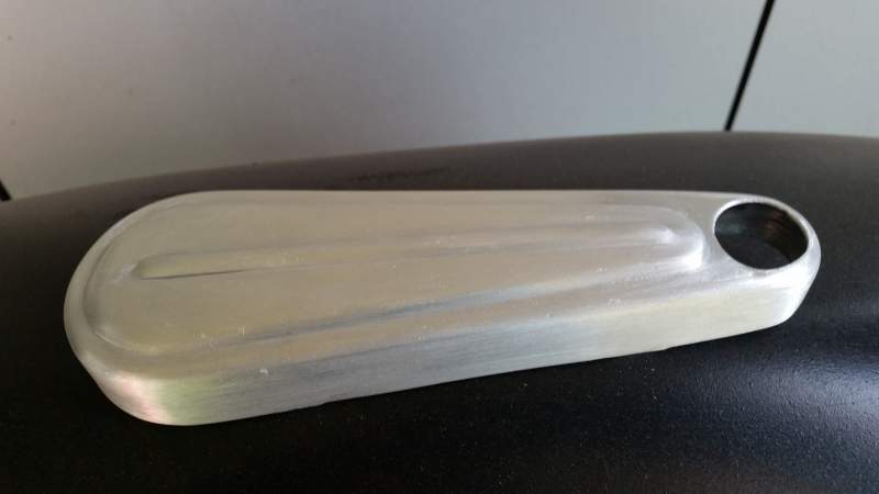

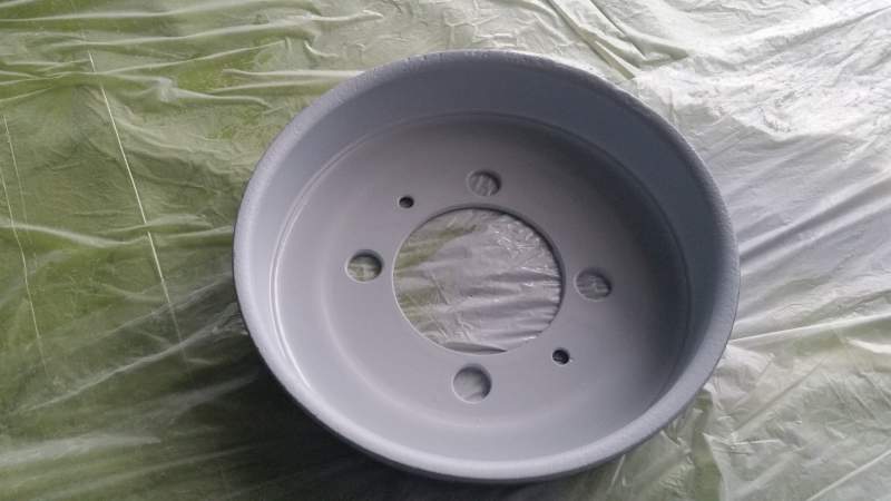

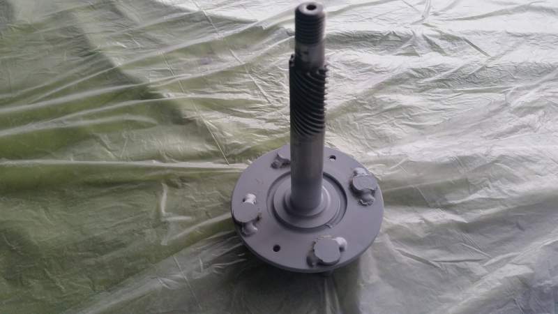

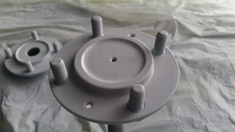

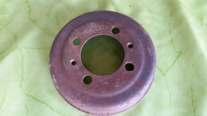

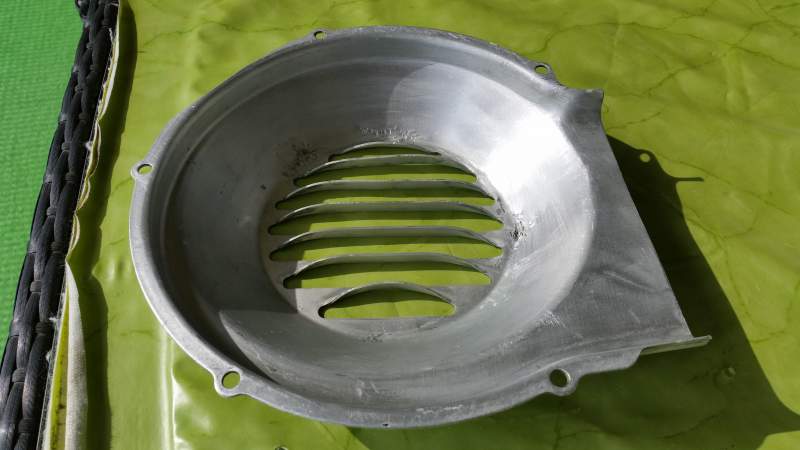

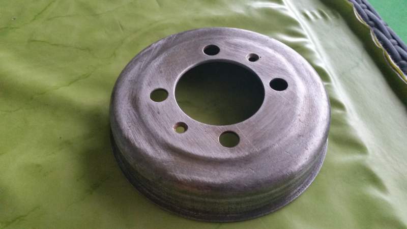

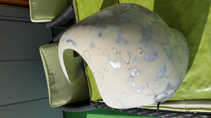

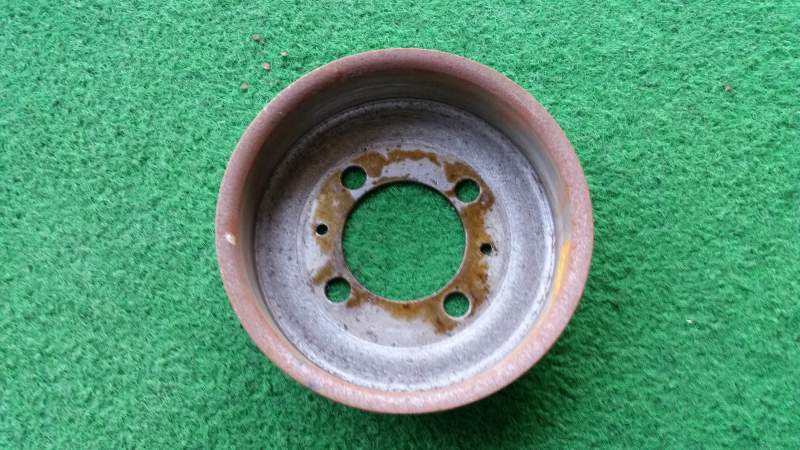

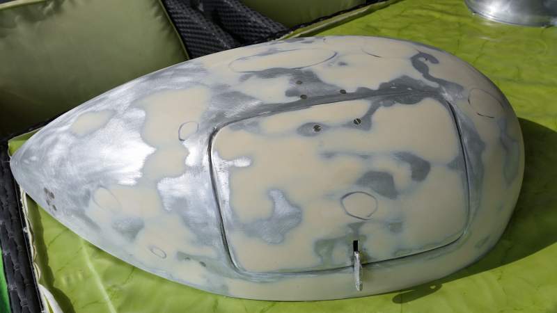

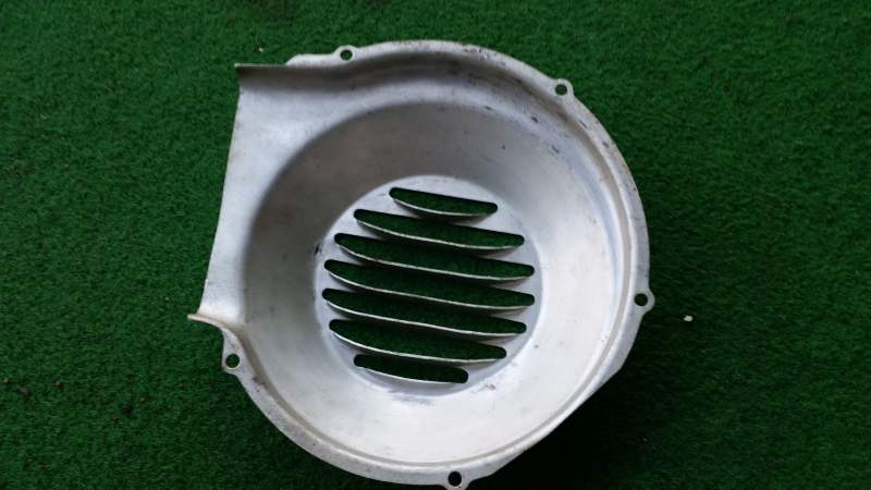

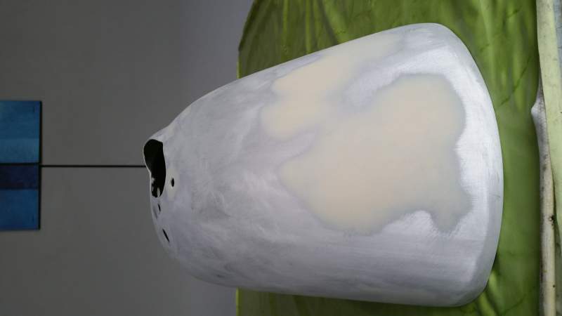

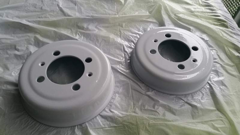

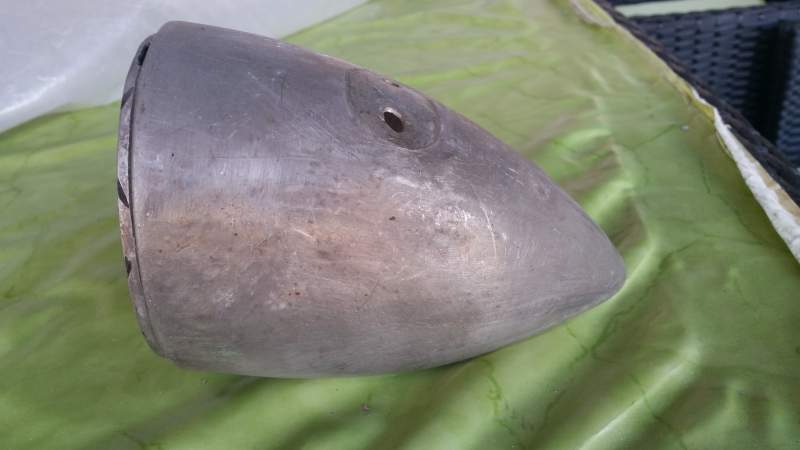

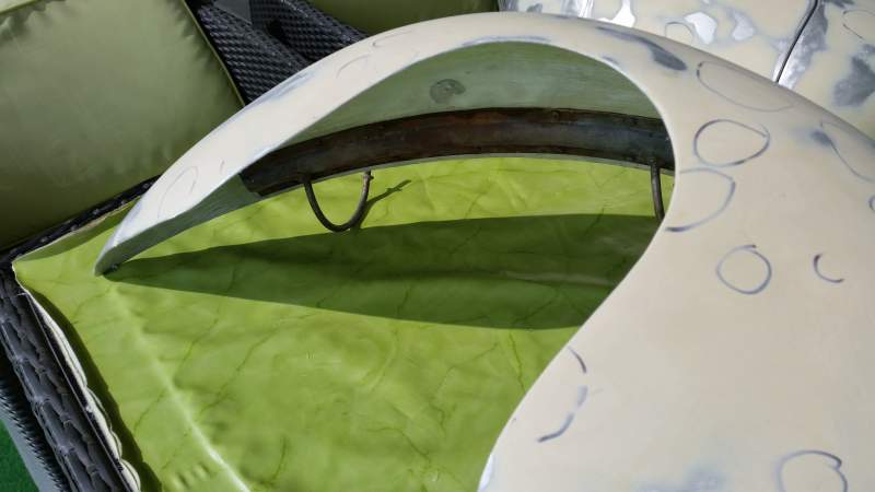

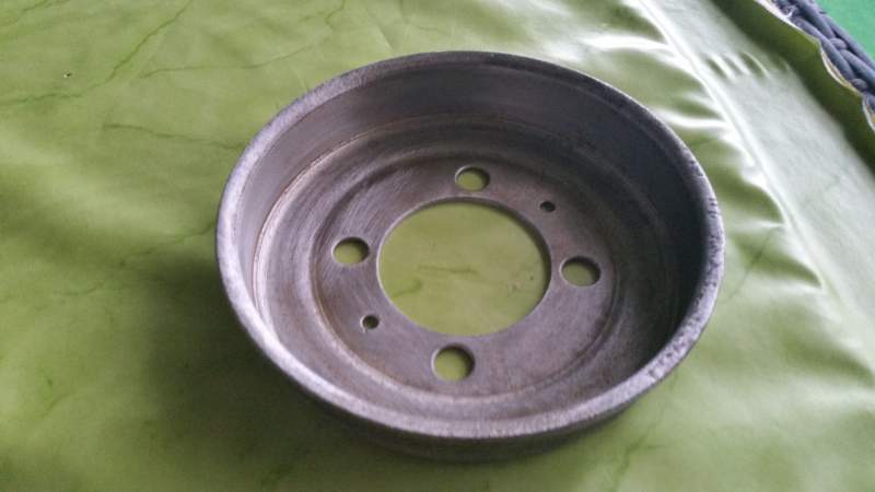

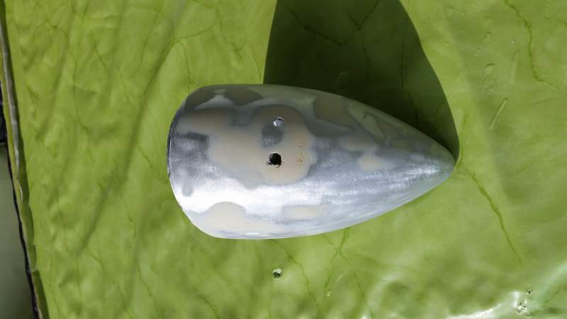

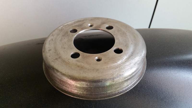

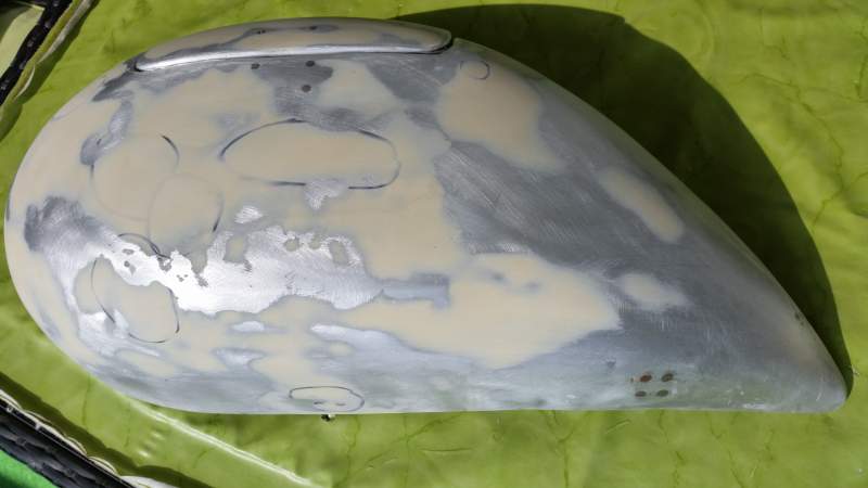

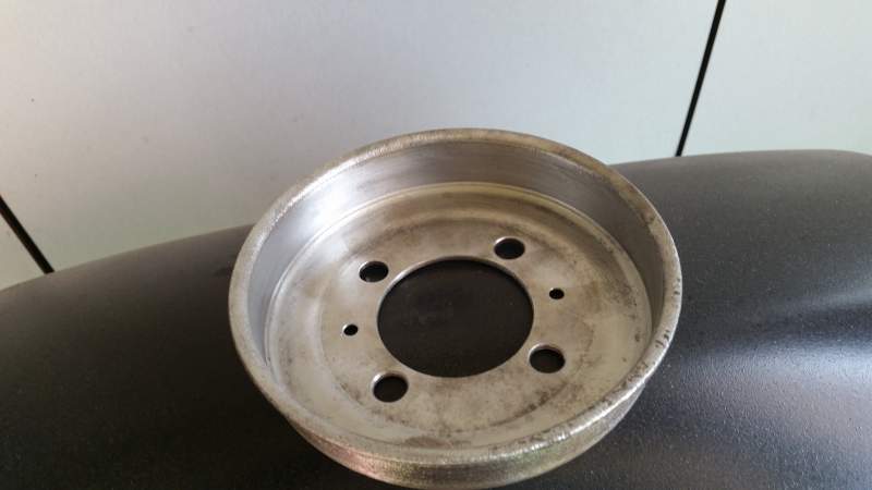

  20. Ciao vints, si procedono Dopo qualke giorno d'assenza dal forum rieccomi per aggiornarvi sui miei lavori Tamburo anteriore prima Tamburo anteriore dopo mozzo anteriore prima mozzo anteriore dopo coprimozzo prima coprimozzo dopo Stamane ho cominciato a raddrizzare la scocca laterale sinistra ....e cercare di rimettere lo sportellino nella sua apposita sede ( non facile )

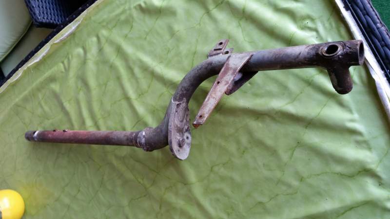

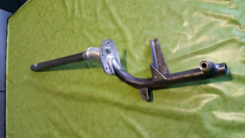

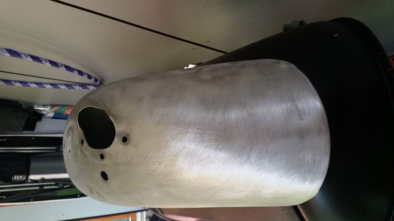

  21. Salve popolo di vespaioli Oggi ho effettuato l' operazione al contrario:azz: smontaggio totale Dopo aver sistemato il tutto , mi sono messo all' attacco dei pezzi da preparare per la verniciatura:sbav: Ecco alcune foto del primo pezzo pulito Forcella prima Forcella dopo
