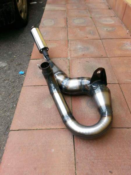

  3. salve ragazzi dovrei comprare una espansione seria per il mio polini 177 con phbh28 rapporti 22-68 e albero bgm,(eliminiamo a prescindere la mdm) vorrei prendere una jl left hand dato che mi interessano i bassi e i medi ma anche un po' di rigurado per gli alti ci vorrebbe. ho visto la parmakit per tsv e sembra una signora espansione, qualcuno di voi l'ha provata? sa come va o come potrebbe comportarsi su un 177 polini?
  4. Apro l'ennesima discussione (giuro che questa è l'ultima) sulla mia indecisione per la compera di una buona marmitta per il 177 polini. I rapporti sono 22-68, monto carburatore phbh28 ,albero bgm pro touring, carter ovviamente lavorati ecc ecc... Escludiamo a priori la mdm. Al momento monto una megadella 1.8 e si, di bassi e medi ne ha da vendere ma sento come se il motore venga murato dalla marmitta, insomma secondo me con una buona espansione può rendere di più. La scelta mi inquieta alquanto dato che si parla di una spesa di almeno 300€ e non vorrei sbagliare acquisto. Pensavo di prendere una jl left hand, ma a un certo punto ho visto l'espansione parmakit per tsv e mi attizza molto. secondo voi la parmakit come si comporterebbe su un polini? Ma soprattutto avete qualche dato alla mano? Qualche grafico?

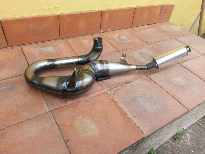

  6. Buonasera, sono alla ricerca di un'espansione per il mio polini 177 e come da titolo vorrei sapere se qualcuno ha provato la marmitta gsa per px venduta a 200 (vedi foto), altrimenti andrò di jl right hand per soli 30 in più.

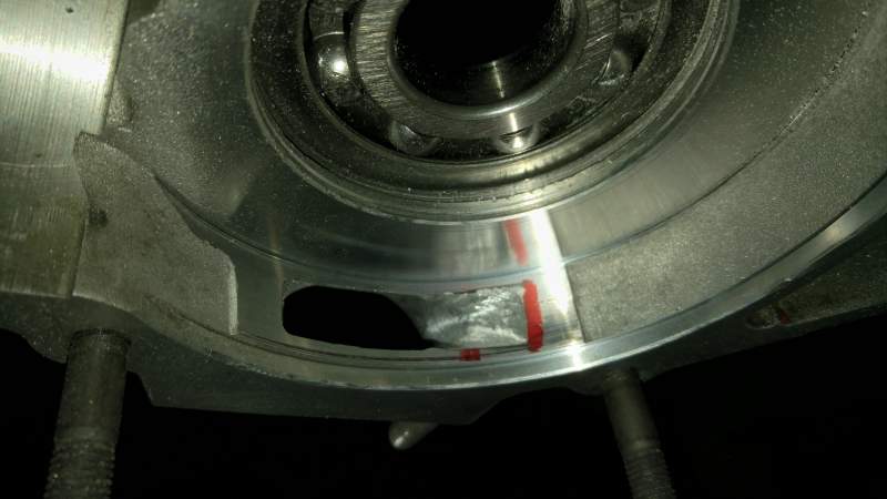

  11. Albero arrivato e fasi misurate. Il ritardo da 41 è diventato 56 mentre l'anticipo è rimasto 109. I lavori per raggiungere i 120 sono già a buon punto... Domani forse si potrà iniziare già a montare.

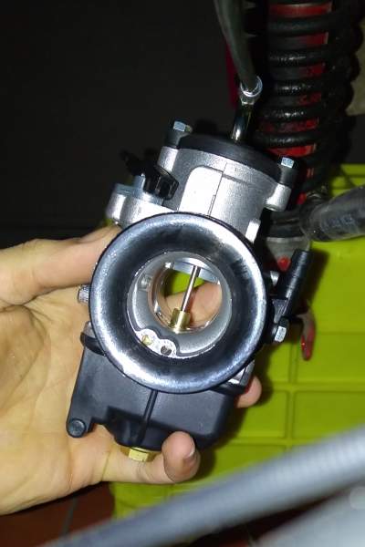

  13. 28 arrivato e guaine malossi montate. Ho attaccato il cavo dell'cceleratore al carburatore ma nonostante ho accelerato al massimo arrivando a fine corsa della manopola sembra che non apre del tutto la ghigliottina, secondo te?
