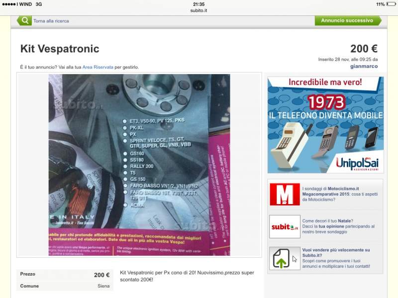

  22. Vi chiedo ancora un po' di pazienza, sto imparando e sono un po' duro di comprendonia... Con questa accensione, che oltretutto è marchiata anche x faro basso in che problemi andrei incontro? Oltre al cono che è 20 e il mio della faro basso 19.
