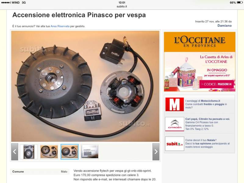

  13. Grazie, sei molto gentile a darmi retta! Sulla pinasco che ho postato che mi dici? Oltre al cono che potrei lavorarlo al tornio ti vengono in mente altri possibili problemi?

  16. Se l unico problema è il cono non dovrebbe essere un grosso problema, lavoro con torni e frese... Piuttosto x i volt come funziona la cosa? Io ho 6 volt e non voglio assolutamente modificare il mio impianto elettrico. Oltre al pinasco? Qualcosa anche di più " tranquillo"? Statori di vespe px senza frecce o altro?
  17. Ma una così potrebbe andare bene?
  18. Ma la pinasco in questione è stata fatta apposta x essere montata sulle faro basso? Cerco su google ma non trovo niente, sarò una pippa io nel cercare...
