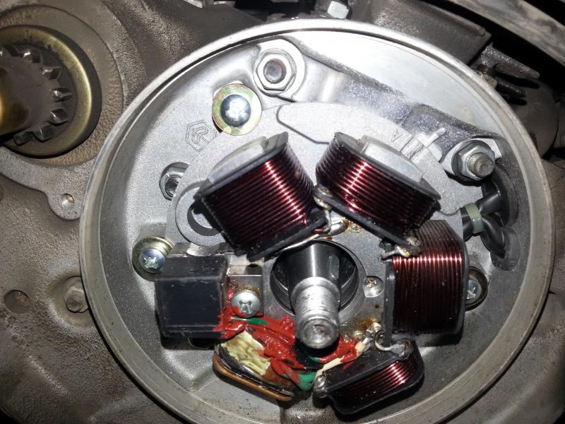

Ciao Mincio, non essendo un esperto sono andato per tentativi e l'ho sostituito direttamente. Ti posto un paio di foto dello statore guasto così puoi dare un'occhiata. Tu vedi qualcosa di rotto? Ah aggiungo che ora con lo statore nuovo le luci sono più vive e tendono a "tremolare" molto meno con il motore al minimo. Ora che ci penso avevo notato che con lo statore vecchio (non so se possa centrare qualcosa) circa 2 settimane prima del guasto, facendo salire di giri il motore c'era come un fischio che veniva dalla ventola...ma ripeto non so se c'entra.. -

Alla fine oggi ho risolto. Il problema era a monte, ho acquistato uno statore nuovo, l'ho montato e tutto ha ripreso vita. -
