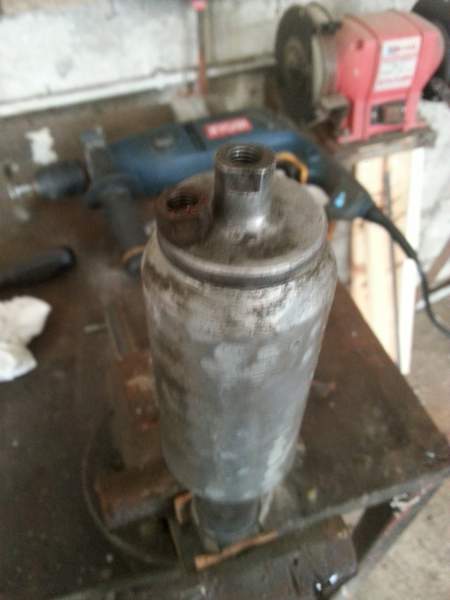

Revisione Ammortizzatore Anteriore a Tamponi Vespa Prima Serie 1963: AIUTO....!
argomento ha risposto a ildandy92 in Restauro Smallframe

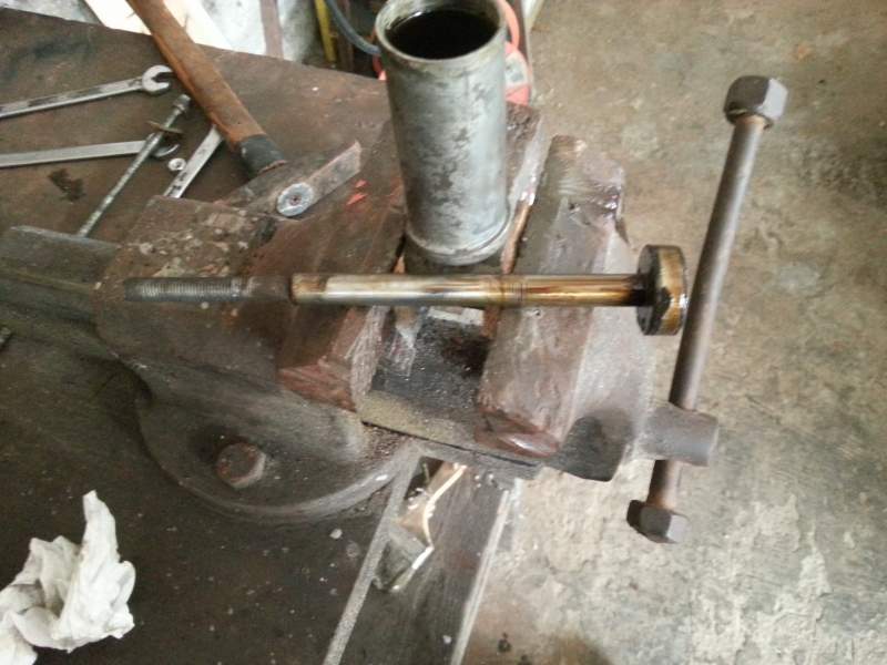

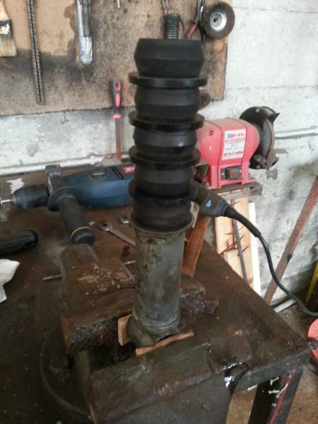

e anche qui "quella mano poetica" ha avuto il suo da fare, ma signori miei che gran bel lavoro.... Ora ultima lucidata, grasso nella canna e via.... ammo anteriore pronto, si passa alla revisione del posteriore. -
"la bravura non è nello strumento, ma nelle mani di chi lo usa. Una penna, senza il suo poeta, non scriverà mai belle rime".... Ciao ragazzi, rieccomi tornato qui sul forum. Mille impegni, mille ostacoli. A passi corti e lenti ma si procede. Il dramma silent block è terminato. Comprati originali piaggio, contattato un maestro, e via silent in sede, imboccolati e belli che lucidati. Ecco a voi le foto del lavoro compiuto. Dicono sia un vanto il silent originale
poeta e a parer tu, quanto grasso devo mettere???? -

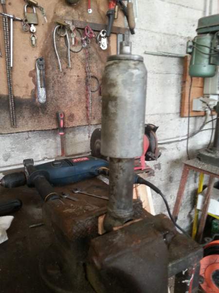

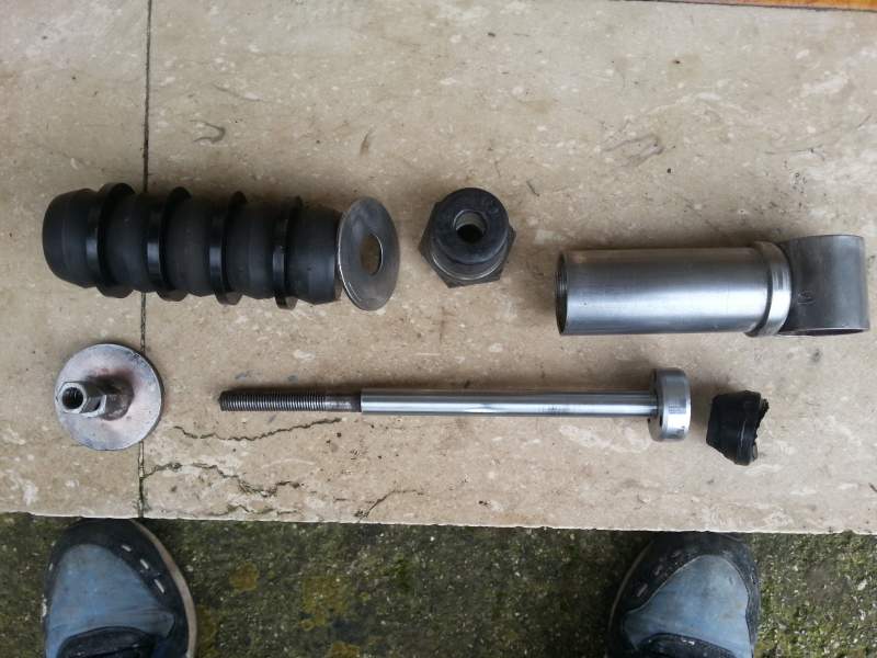

Grazie Poeta..... immaginavo andasse del grasso, ma volevo una conferma...... è confermo anche quanto detto per il gommino vulcanizzato, infatti una volta estratto dall'ammortizzatore, per togliere la gomma dal perno ho dovuto prima tagliare con il taglierino e poi pulire con carta abrasiva fina..... -

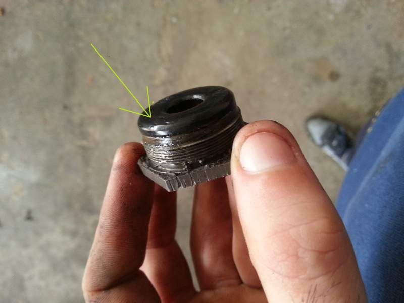

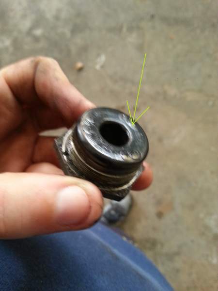

Ragazzi buonasera a voi tutti. Aproquesto post in quanto on-line non ne ho trovati altri a riguardo. Misono cimentato nel restauro-ripristino del mio ammortizzatoreanteriore originale a gommini della mia prima serie del 63. Fortunatamente le parti in gomma sonotutte intatte, quindi ho ben deciso di proseguire in quanto fattibileavendo tutti i componenti in buono stato. Come sono andati i lavori lo potetevisionare dalle foto. Ora due domande: il tampone che va nella parte inferiore dell'ammortizzatore (freccia rossa in foto) esiste come ricambio? Perché io cercando on-line non sono riuscito a trovarlo, però da esploso Piaggio risulta esistere (N.13) ed ha codice 57893. Il perno in ferro (n.14) ho recuperato il suo originale quindi a me serve solo la parte in gomma. aprendo l'ammortizzatore, come si vede dalla foto, era completamente vuoto, solo con piccoli residui di una sostanza galatinosa nera. Leggendo su un post qualcuno dice che non ci vada l'olio ma del grasso liquido, altri che non ci vada nulla. Voi cosa pensate? Resta il fatto comunque che non ha o-ring di tenuta sullo stelo (e non posso dire che ci manchi, ne ho un altro e nemmeno li c'è un oring), quindi credo che dell'olio uscirebbe in brevissimo tempo. Rimane il fatto che pero sull'esploso piaggio sembra esserci una guarnizione che in entrambe gli ammortizzatori in mio possesso non c'è (dettaglio n.9), cosi come però dall'esploso non risulta esserci la guarnizione che io ho sotto il tappo (freccia verde in foto). Sarà forse la stessa solo che sull'esploso è disegnata diversamente) Grazie a tutti voi e scusate per letante parole........!!!

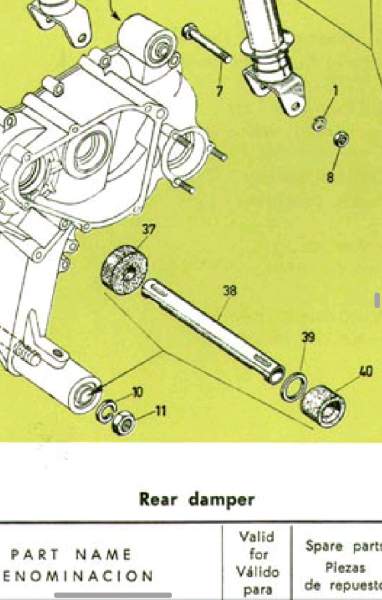

Ragazzi buonasera, sono nel dramma più totale. Devo cambiare i Silent Block alla mia vespa ma non so dove sbattere la testa. Ho guardato sul catalogo parti di ricambio e il codice dei miei silent block è 59588 + 59589 (come ben sapete sono di due misure diverse).Premetto che i miei silnet block vecchi (ormai maciullati) presentano grossomodo le seguenti misure (diametro esterno X diametro interno X spessore): SX: 39 x 18 x 28 DX :30 x 18x28 Allego foto: Girando su internet ho trovato due diverse soluzioni differenti però tra di loro: 1)Girando su internet tutti i rivenditori di ricambi vendono questi silent block per vespa prima serie, infatti sono a loro descrizione per motori V5A1M fino al 92786. Ma li vendono semplicemente con descrizione "per vespa prima serie". A prima vista si nota come il silent di SX risulti essere molto più sottile di quello di DX mentre i miei vecchi silent block avevano uno spessore presso che simile. Poi sono finito nel sito di S.I.P. scootershop e questi stessi silent li vende originali piaggio e i codici corrispondono anche: DX: cod: 59589, misure 48 x 13 x 14 (http://www.sip-scootershop.com/it/products/silentblock+braccio+del_59589000) ; SX: cod: 59588, misure 33 x 18 x 20 (http://www.sip-scootershop.com/it/products/silentblock+braccio+del_59588000) A questo punto mi viene il dubbio: il sinistro potrebbe anche andare perchè cmq il silent deve essere un pò più grande della sede e parliamo in questo caso di soli 4 mm di differenza, ma sul DESTRO ho molti dubbi, ossia perche è più grande del vecchio originale di 8/9 mm? perchè molto più sottile? Perche il diametro del foro è di 13 mm, mentre il perno in ferro che va nel mezzo è di diametro 18 mm? Eppure i codici sono quelli e i silent venduti da sip sono originali piaggio 2) poi mi arriva una mazzata che mi insinua il dubbio ancora di più: sempre su S.I.P trovo questi silent block che corrispondono sempre ar cod o riferimento originale 59589 + 59588. Eccoli: Questi qui, che ripeto corrispondo allo stesso codice dei precedenti anche se molto diversi dai precedento, sarebbero molto più simili ai miei a livello di misure infatti abbiamo: SX: 31,5 x 18 x 28 mm; DX: 42 x 18 x 22 mm ; e i codici di riferimento piaggio sono quelli. Ora io mi chiedo: quali vanno al mio motore? Perche tutti vendono i primi silent block mostrati, mentre sip allo stesso codice ha anche questi che apparentemente sono più simili ai mie? AIUTATEMIIIIIIIIIIIIIIIIIIIIIIIIIIIIIIIIIIIIII :Ave_2::cioe:
