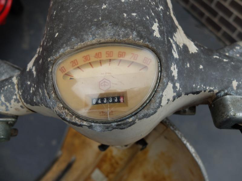

  8. Ho anche una SS90 che ho restaurato in Australia e tornerò come residente italiano. L'SS90 è stato registrato l'ultima volta negli anni '80 e ho solo l'etichetta di registrazione che è stata allegata alla vespa. Devo prima registrarmi o sarà sufficiente la ricevuta del precedente proprietario? La vespa ha fatto 4.333 miglia in quanto il tachimetro è in miglia e non chilometri, ma quando viene convertito in chilometri equivale al richiesto 6000 km Puoi elencare tutti i documenti che devo tradurre dal consulate Italiano?

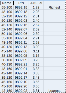

  19. il mio PX125 dal 1986 è stato consegnato in Australia con la seguente; 96 / BE5 / 140 e getto del minimo 45/140 con la 6823.11 valvola a farfalla, che dovrebbe essere lo stesso come la configurazione corrente. Hai solo bisogno di cambiare il gas di scarico e ottenere il vecchio tipo di 6.823,11 scivolo. Anche sulla 150 corro questa messa a punto, ma hanno aumentato il getto principale a 100. sarà anche necessario regolare la vite vostra miscela e controllare la candela facendo braciole spina.
  20. I possedere una PX125 1986 e 2015 PX150 e sia il 125 dal 1986 ha la stessa serie identiche come 2015 PX150, entrambi hanno 96 / BE5 / 140 e 45/140 getti e lo stesso 6823,11 dalla fabbrica. Eppure, alcune persone parlano 6.823,11 come si tratta di una nuova invenzione. Ora a me sembra difficile capire come possono ottenere il 150 cilindri del 2015 per lavorare con la stessa configurazione del carburatore di un 1986 125 a meno che non modificati più che i getti e la porta di ingresso. Come sta andando vi configurazione?
  21. il getto 38/120 non è in realtà piccola, questa tabella di seguito potrebbe aiutare a capire dove si trova il getto. il getto del minimo viene utilizzata per la posizione della vite del minimo, quindi, se non si riesce a trovare l'equilibrio tra troppo ricchi e troppo magra e può trasformare la folle fino in fondo, allora avete bisogno di un jet più snella di inattività. l'impostazione 2 giro da vicino non è corretto concetto, tutto dipende dal vostro motore. Penso che è necessario pensare alla 150 come 125 perché Piaggio ha cambiato il motore internamente in modo che si consuma come una 125 ed è per questo che la 6.823,1 non è ottimale per la vespa E3. tutte le versioni precedenti del motore prima della E3 non è stato modificato, questa è la prima volta che il caso effettiva del motore e interni sono cambiati, quindi non ci si può aspettare la vecchia configurazione su questa nuova generazione di motori, personalmente penso che questo motore non è buono come il arcobaleno e dovrebbe essere gettato nella spazzatura.
  22. La configurazione migliore che ho trovato con il PX150 è la configurazione 1989 PX125, vecchio tipo 6823.11 con 100/BE5/140 e getto del minimo 38/120 e non cat exhaust. Ho anche un volano PX 200 con il vecchio statore PX e Ducati CDI. Dimenticate il 6823.1 perché non troverete un getto del minimo abbastanza magro per l'E3. Con la 6823,11 quando la vite del minimo è un mezzo giro dalla chiusura il motore in stallo perché è troppo magra quando la vite del minimo viene scoperto due giri completi da vicino sarà anche in stallo, perché ora è troppo ricca. Questo mi porta a credere che il vecchio tipo di 6.823,11 è perfetto per l'E3. Hai solo bisogno di trovare il punto a metà strada di queste due posizioni per avere perfetta carburazione. Tuttavia, Con la 6823,1 è possibile ruotare la vite del minimo fino in fondo e il motore sarà ancora inattiva, che non è il comportamento della vecchia PX.
